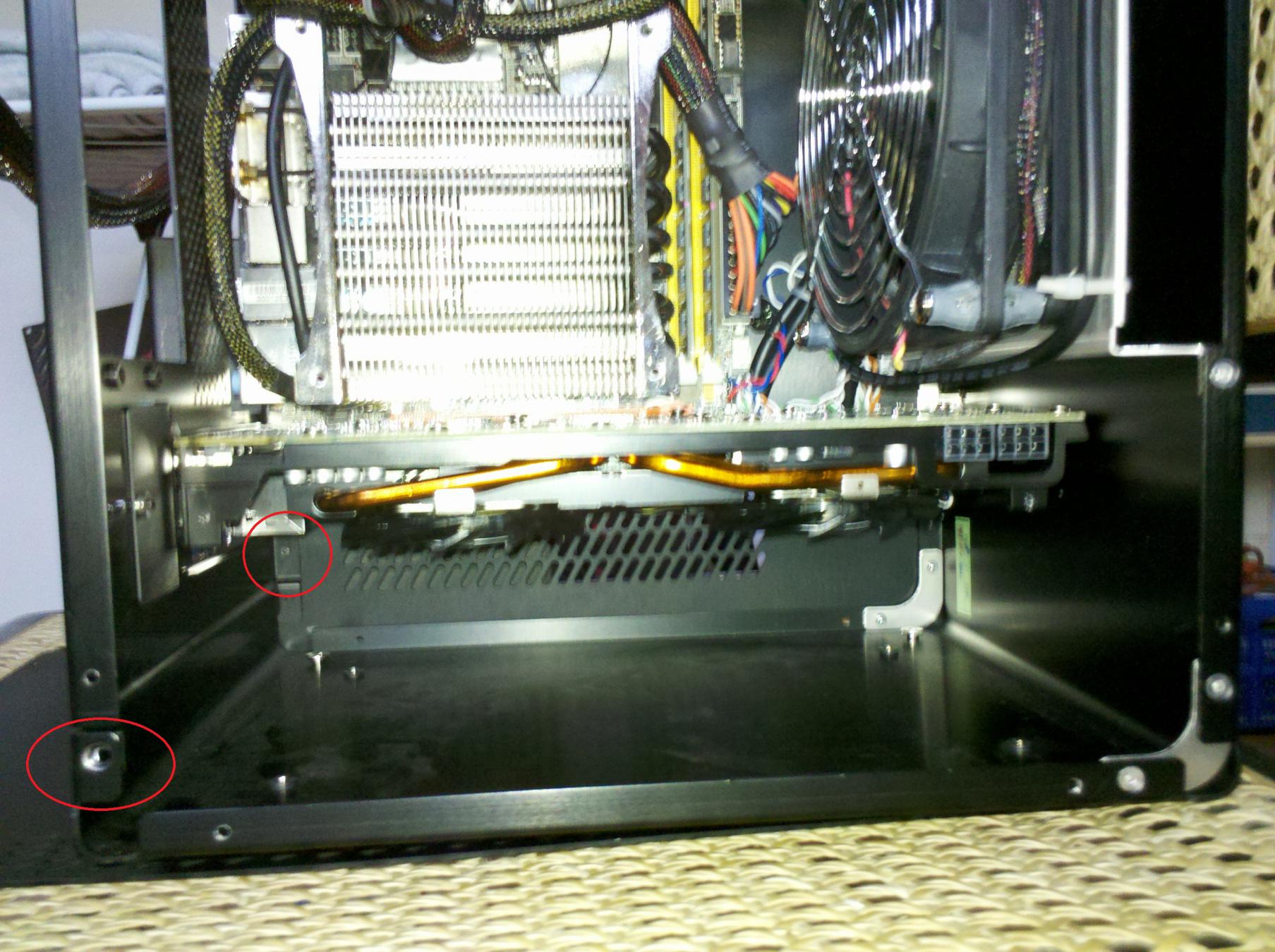

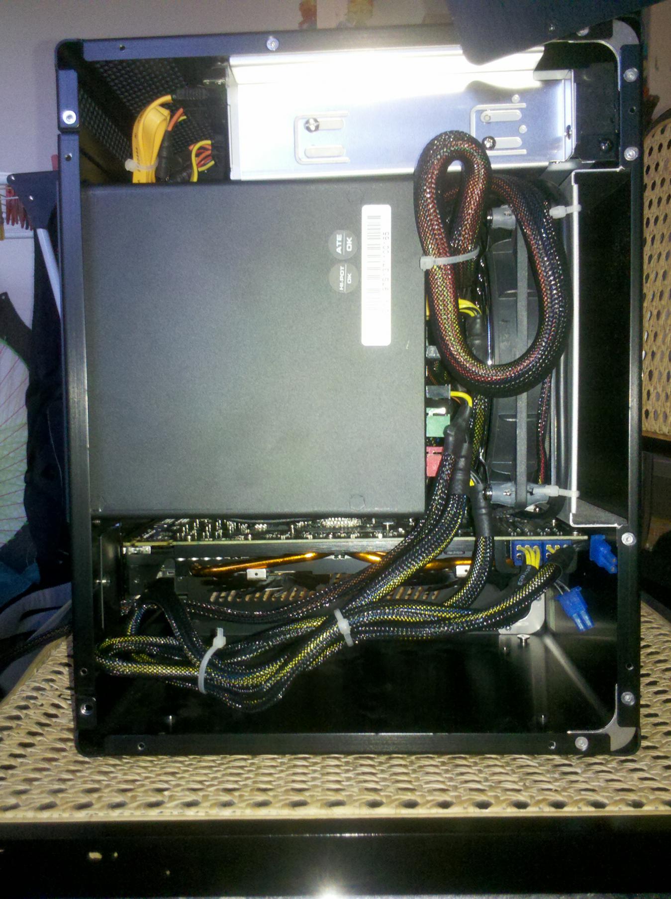

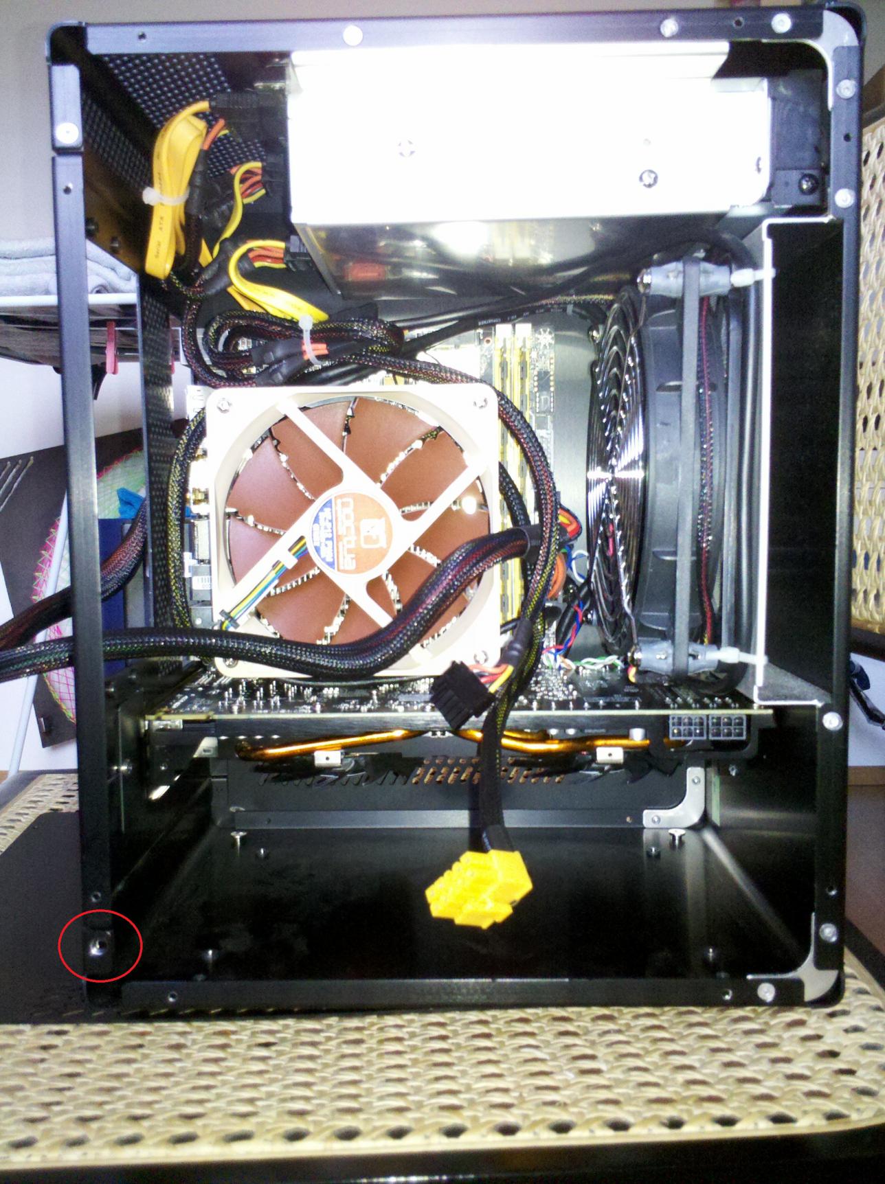

hallo,
habe vor kurzem hier mal gefragt ob die XFX 7870 in das Q11 passt.
Ja, sie passt. Allerdings muss man paar sachen anpassen.
Leider muss man die schöne Aluminium abdeckung abbauen (Garantie sollte nicht verloren gehen da keine Kleber auf den Schrauben) und 2 Nieten ausbohren.
Danach passt sie super rein, rechts habe ich noch ein Abstand zur Gehäusewand von ca 1mm. :D
Hier noch Bilder.
