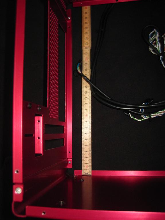

Wie groß ist der Abstand von Netzteil bis zum Gehäuseboden und wie hoch die untere Kante?
Aus den Fotos in diesem Thread schließe ich auf ca. 100 mm, aber ich würde es gerne genau wissen.
AW: Gaming und mITX
1. Knapp über 8cm, vielleicht 9cm
2. welche Kante?

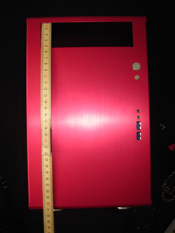

2. welche Kante?
Da Du schriebst, Du würdest 80 mm Enermax-Lüfter verwenden, können 8 und 9 cm nicht hinkommen (siehe hier).
Ich bräuchte die Angabe des maximalen Abstands zwischen NT und Gehäuseboden. Mit "Kante" meine ich am unteren Ende das umgebogene Stück, in das man u. a. das Seitenteil verschraubt (siehe ebenfalls Dein Foto im oberen Link).
AW: Gaming und mITX

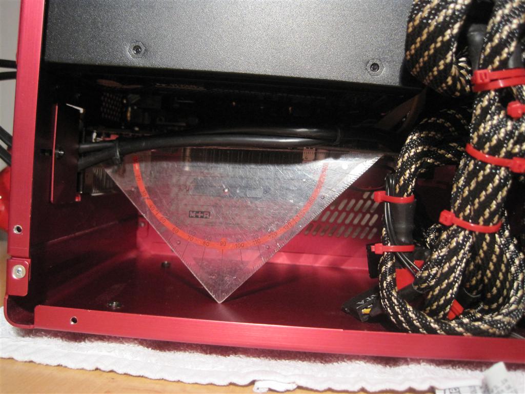

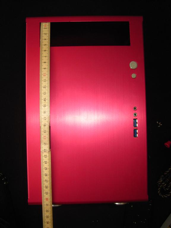

Was willst du mit der Kante? Da kannste nix draufstellen.
Hier ein paar bisher nicht veröffentlichte Bilder ( HOT !!!) :
Bild eins und drei sollten denk ich weiterhelfen ;)

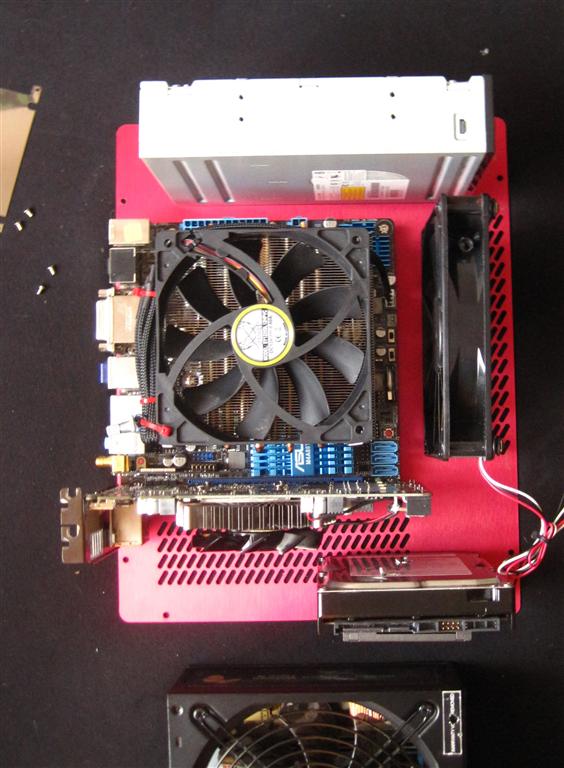

Die Kante vermindert den Platz, den ich für ggf. in die Seitenwand (mit Lüfterausschnitt) eingebaute Lüfter hätte.
Bild 1 hilft mir nicht viel, von Bild 3 her wird es knapp ... ich möchte nämlich 100 mm oder 92 mm Lüfter platzieren, da kommt es auf jeden Millimeter an. Für 120er reicht es leider nicht.
Auf jeden Fall plane ich unterstützend einen Lüfter (120er oder 140er) im Boden.
AW: Gaming und mITX

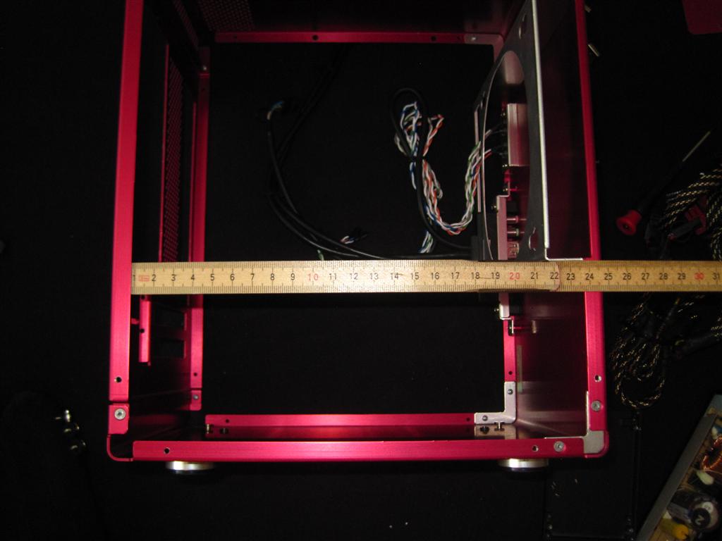

Also wenn ich mir Bild 5 angucken, müssten das fast 11cm sein zwischen Netzteil und Boden.
was hast du denn vor im PC-Q11 zu verbauen, dass du solch massive Kühlung reinbauen willst?
