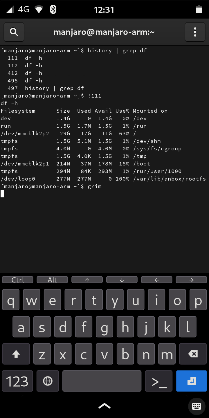

Linuxfreakgraz schrieb:
history | grep xyz und dann die Eintragsnummer + ! Um den Befehl nochmal auszuführen. ZB: 289!

Kleine Korrektur, der Befehl geht anders rum zuerst das Rufzeichen und dann die Zahl. Sorry.
@Linuxfreakgraz ich will ja jetzzt nicht sagen, dass du damit meine Argumentation bezüglich Intuitiv, Einfach und Schnell gerade bestätigt hast. Obwohl doch eigentlich will ich das schon 😇 😝
Aber Danke für die Erklärung, wie es auch gehen kann.
Reaktionen: Linuxfreakgraz
