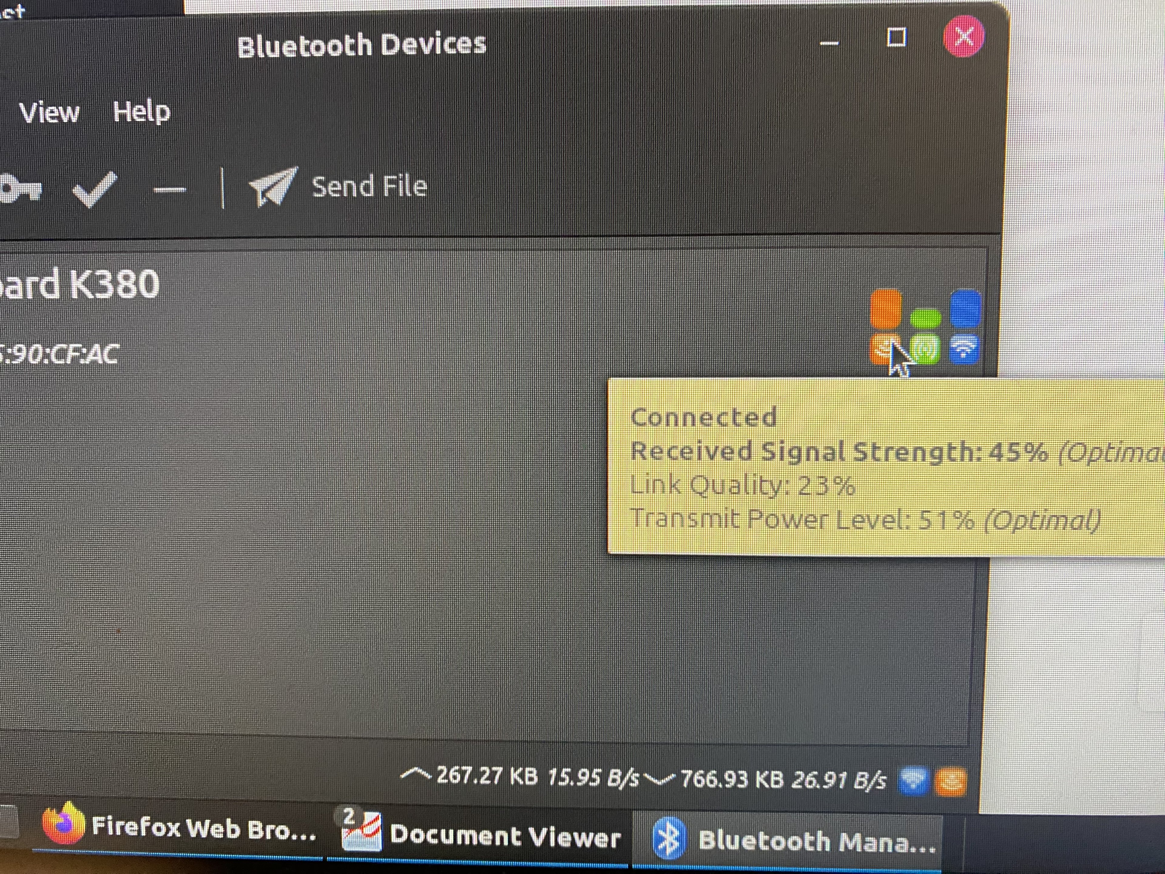

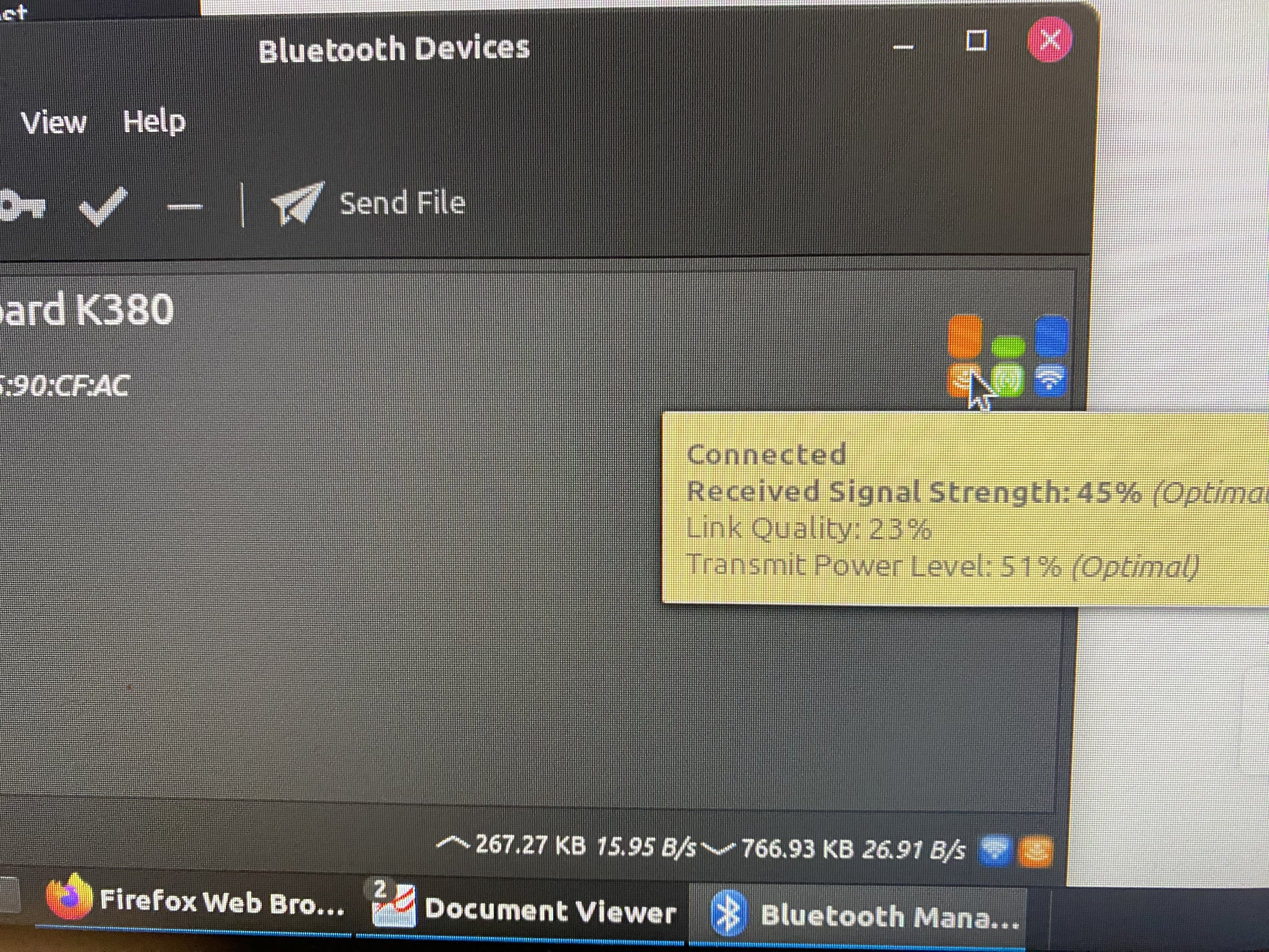

Ok vlt war meine Logitech nicht im Pairing Modus. Jetzt hat das mit dem Passkey funktioniert, nur leider kann ich ihn nicht bestätigen.
Versteh ich es eh richtig? Ich geb mit meiner anderen kabelgebunden Tastatur die Befehle im Terminal ein und sobald der Passkey kommt, sollt ich den mit der Logitech Tastatur bestätigen?! Leider schreibt die Logitech Tastatur nicht.
und noch ein EDIT:
Jetzt ging alles. Konnte den Passkey auch bestätigen, genau wie du es beschrieben hast. Auch die MEssages danach mit connect .. stimmten überein.
Und wird das jetzt gespeichert oder habe ich dieses Vergnügen nach jedem Neustart von neuem?
Ja also habs wieder versucht. Diesmal zuerst mit dem remove Befehl.GutGilliganHyde schrieb:Komplett?

[bluetooth]# trust F4:73:35:90:CF:AC
Changing F4:73:35:90:CF:AC trust succeeded
[bluetooth]# pair F4:73:35:90:CF:AC
Attempting to pair with F4:73:35:90:CF:AC
Failed to pair: org.bluez.Error.ConnectionAttemptFailed
[bluetooth]#
Welche Optionen hab ich noch?
und noch ein EDIT:

phl92 schrieb:Jetzt ging alles. Konnte den Passkey auch bestätigen, genau wie du es beschrieben hast. Auch die MEssages danach mit connect .. stimmten überein.
Der Sinn des Ganzen war ja, dass du korrwkt mit der Passphrase koppelst, weil die Tastatur sich dadurch automatisch neu verbinden kann.
Erneutes Koppeln sollte damit dann nicht mehr nötig sein.
Ha danke dir vielmals! Ich hoffe das mit der Tastatur bleibt stabil.

War jetzt wieder einige Stunden nicht am Rechner. Rechner war nicht ausgeschaltet, sondern im quasi Energy Saver Modus. Meine Tastatur funktioniert, aber nicht 100% zuverlässig. Die letzten 15 Minuten, 3-4x so Aussetzer, 1x mal hat sie für 10 sek gar nicht reagiert, dann aber gleich mit 10x der Befehlausführung.
ALso irgendwas hats da.... vielleicht liegts doch an der Tastatur selbst?
Kann mich erinnern, dass die Tastatur auf WIndows auch manchmal einen kurzen Aussetzer hatte, also mal nicht reagierte, aber sie hatte nicht dieses undefinierte Verhalten. Naja low-end Logitech, aber trotzdem.
edit: Beim Schreiben hier im Forum hab ich jetzt einen Lag. So ca. 50ms nach dem Tastendruck erscheint erst das Zeichen im Browser. Damit lässt sich noch grenzwertig arbeiten, aber nerven tuts trotzdem.
