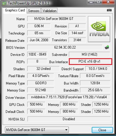

weis einer wie ich die RSS-FEEDS vom GX620 bekomme?
und noch was, hab das 1.0P drauf:
3D-Leistung hat sich bei der Vistabewertung verbessert, aber siehe Bild!
Is das so richtig?
/EDIT
Sorry, unter last geht der erst auf 16X
