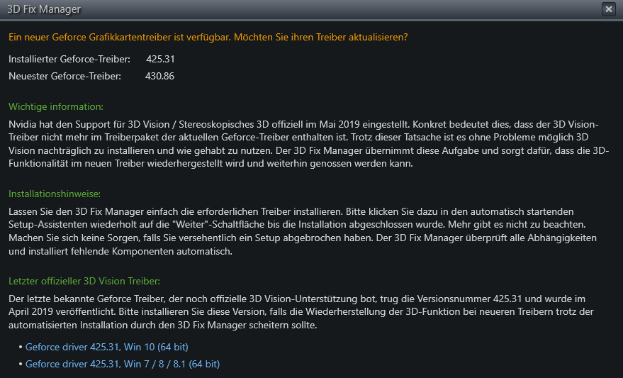

tja was macht dieses Tool? es installiert den letzten 3D Vision Treiber nachträglich
das Tool ist was für faule, denn ich schrieb schon im April, auch wenn Nvidia den 3D Vision Support eingestellt hat, ist es weiterhin möglich den 3d Vsion Treiber manuell nach zu installieren ( dazu muss man nur nen Backup der Setup des 3d Vsion Treibers vom Nvidia Treiber machen ) .
Anstatt mal die manuelle Installation des 3d Vision Treibers auszuprobieren , wurde ja die ganze Zeit darüber Diskutiert nen Dual Boot System zu machen :cool_alt:
Ich weiß nicht wie man das manuell macht. Könntest du eine Erklärung samt Screenshots anhängen ... das wäre top.
Von Dual Boot habe ich nie gesprochen.
Für mich ist ein eigenständiges Zweitsystem, nur für 3D Vision, der einzige Weg nachhaltig 3D Vision nutzen zu können.
Oder werden künftige GPU Generationen, die zwangsweise neue Treiber erfordern, überhaupt noch mit einer 3D Vision Nachinstallation etwas anfangen können?
Gibt doch 2080 Ti Nutzer bei uns.
Könntet ihr mal den aktuellsten Treiber samt 3D Vision antesten? Wäre sehr hilfreich zu wissen ob 3D Vision dabei anspringt.
PS . Ich hab derzeit noch eine alte Gtx 1080 mit ders noch funktioniert.
