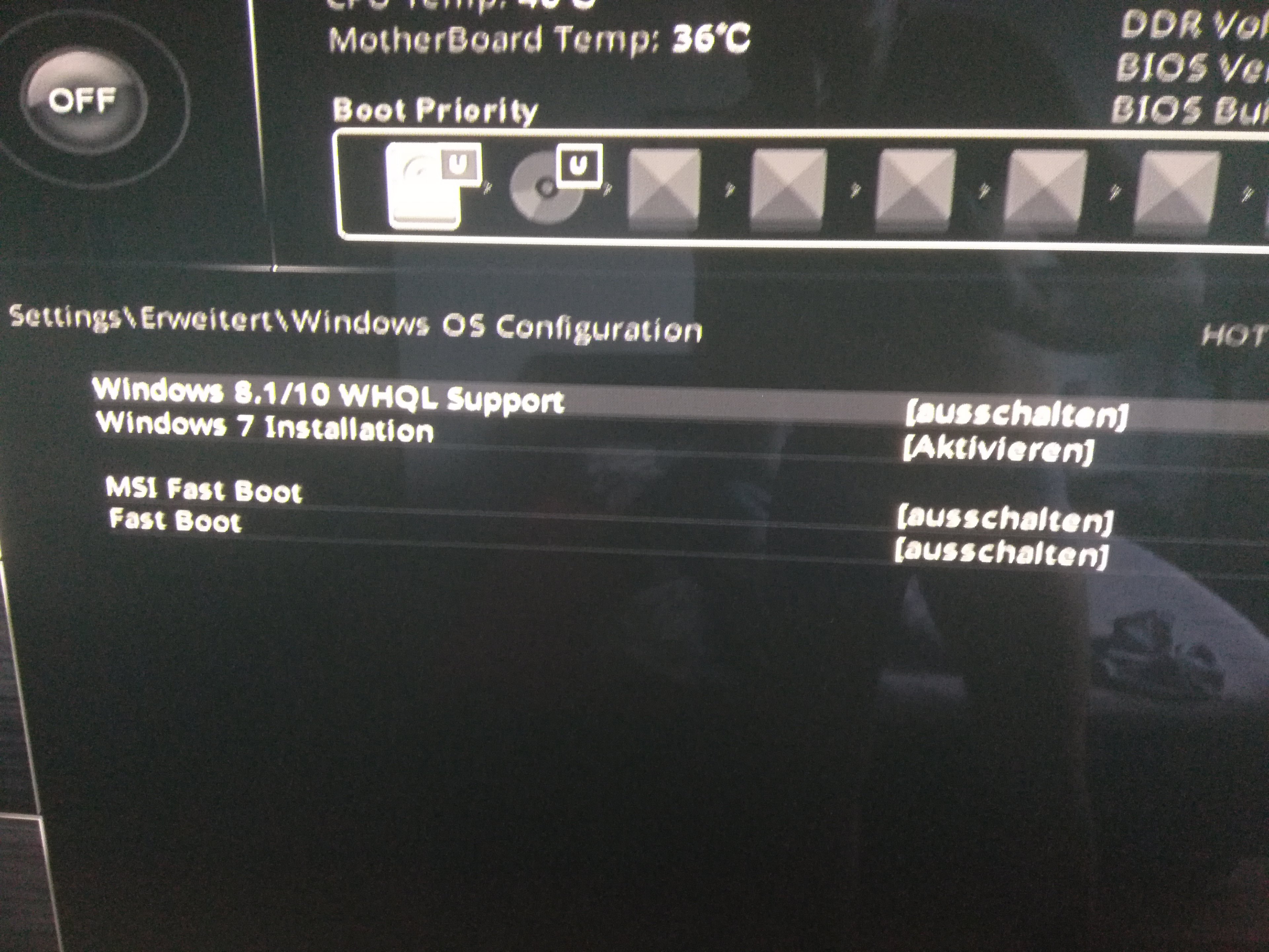

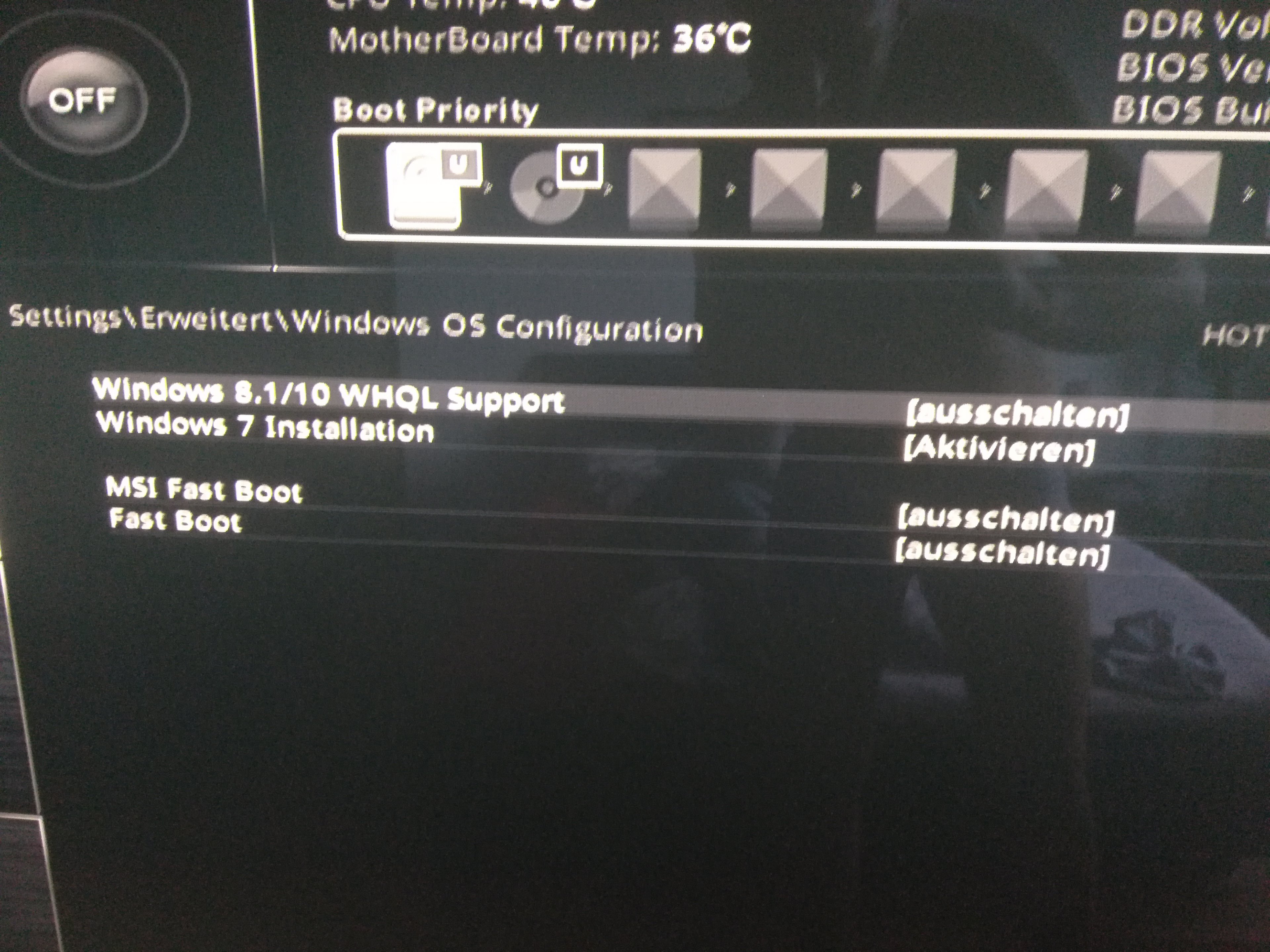

Unter Bios habe ich in den Einstellungen von Windows OS Configuration
"Windows8.1/10 WHQL Suport" ausgeschaltet. Kann ich das so stehen lassen?
Ich habe das beim letzten mal aktiviert dann konnte ich Win 7 nicht starten deshalb lass ich das erstmal so solange alles funktioniert.
Der WHQL Support für Win8 und Win10 sollte nichts mit Win7 zu tun haben. Ansonsten würde ich einfach mal ins Handbuch schauen, ob es für diese Funktion Einschränkungen beim Betrieb mehrer OS bzw. Win7 im Speziellen gibt.

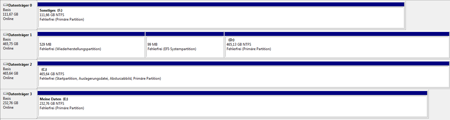

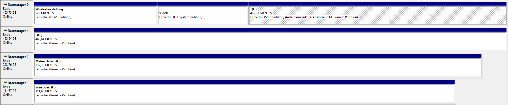

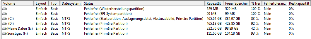

Datenträger 0: (F) SSD (120GB)
Datenträger 1: Windows 10 (500GB)
Datenträger 2: (C) Windows 7 (500GB)
Datenträger 3: (E) SSD (250GB)
Wie kann es sein das meine kleinste Festplatte als Datenträger 0 angezeigt wird?
Vor der Installation habe ich mit cmd die Festplatten formatiert. Dort waren beide Datenträger als 0 und 1 angezeigt.
Wenn du vier Daten Träger hast, dann passt das doch so. Normalerweise werden die Platten anhand der SATA Anschlüsse sortiert. Wenn die 120er am ersten Port hängt ist sie eben Datenträger 0, deine Win10 Platte hängt am 2. Port usw. Darüber würde ich mir keine Gedanken machen.

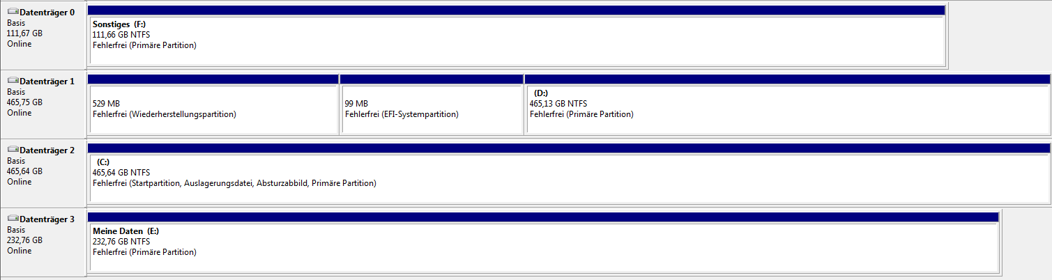

Nee ich habe alle 4 Festplatten schon in der richtigen Reihenfolge angeschlossen. Also die 500GB an 0 und 1, die 250GB an die 2 usw.

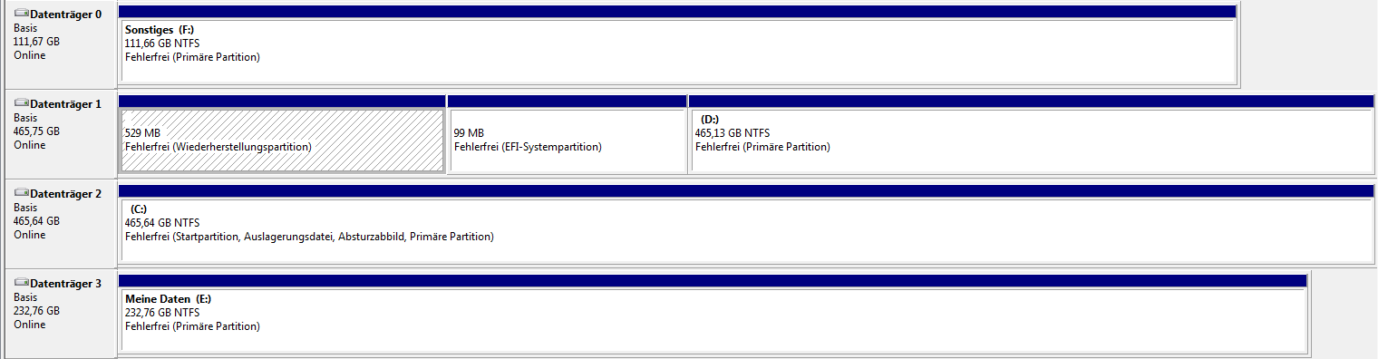

Ich nutze im Moment Windows 10 und dort wird in der Datenträgerverwaltung alles richtig angezeigt:
812260
Unter Window 7 sieht das ganze dann so aus:
812261
Datenträger 0 ist doch eigentlich immer die Festplatte wo das Betriebssystem installiert ist. Wie kann das also sein?
Kann ich dir auch nicht sagen, aber solange alles läuft, ist es ja nicht schlimm. Funktioniert denn dein 3D unter Win7 besser?

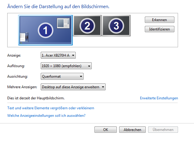

Das einzige was mich halt noch stört ist das mir die Auswahl auf dem Monitor nicht angezeigt wird. Aber das könnte ich nur umgehen wenn ich den TV und AVR vom Rechner trenne. Oder gibt es noch eine andere Möglichkeit?
Wechsel mal die Anschlüsse an der Grafikkarte, so dass dein Monitor primär und dein AVR bzw. TV sekundär angesteuert werden.
Ich denke das würde nichts bringen. Der Monitor wird ja schon richtig angezeigt wie auf dem Bild zu sehen:
Anzeige 2 ist der AVR und Anzeige 3 mein TV der sich im selbe Zimmer befindet wie mein PC.

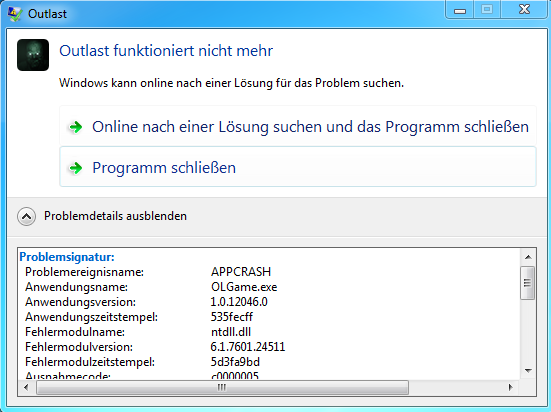

Als erstes Spiel habe ich Outlast getestet. Läuft ohne Probleme in 3D. Mit Tridef klappt es bis jetzt noch nicht. Das Spiel startet nicht in SBS. Da muss ich noch herausfinden woran das liegt. Und wenn ich das Spiel beende und sich das Desktop zeigt dann öffnet sich jedesmal dieses Fenster:
812425
Kann man dagegen was tun oder einfach ignorieren?
hab den Fehler auch bei einigen spielen, ignoriere ich.

Ich hab mich nochmal wegen dem Fehler erkundigt und dort stand irgendwo das man Steam nochmal neu installieren sollte. Komischerweise war Steam unter Systemsteuerung / Programm deinstallieren nicht aufzufinden.
Habe es einfach nochmal neu installiert, Steam ist dann wieder aufgetauscht.
Spiel gestartet, beendet und der Fehler taucht nicht mehr auf.
Das hab ich jetzt getestet und das hat wirklich geklappt. Tausend Dank :schluck:
Gefühlt seit 10 Jahren schließe ich mein Monitor mit DP Anschluss immer ganz rechts neben dem HDMI Anschluss. Daneben sind ja noch 2 DP Anschlüsse und bei dem ersten ganz außen dort muss man den Monitor anschließen. Jetzt läuft mein Monitor Primär und daneben ist der Fernseher mit HDMI/DP Adapter und der AVR mit HDMI an dritter Stelle.

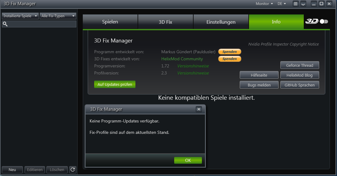

Für die, die es interessiert- Der neue 3D Fix Manager V1.73 aktualisiert jetzt auf jeden neuen NVIDIA Grafikkartentreiber (auch die neuesten) und injeziert 3D Vision.
Sollte er bei Installation den NVIDIA 3D Treiber nicht laden können bzw. 3d lässt sich nicht aktivieren, einfach per DDU Grafikkartentreiber deinstallieren. 3D Fix Manager deinstallieren.
Treiber 425.31 drauf. 3d FIx Manager wieder drauf. Fix manager starten und auf neuesten Treiber updaten lassen.
Ab da nur noch den Fix- Managers fürs Update nutzen.
Alles funktioniert wieder wie gehabt.

Für die, die es interessiert- Der neue 3D Fix Manager V1.73 aktualisiert jetzt auf jeden neuen NVIDIA Grafikkartentreiber (auch die neuesten) und injiziert 3D Vision.
Das konnte auch schon die vorherige Version. Ich mache das schon seit 2-3 Monaten so auf diese Weise.
Neusten Grafiktreiber drauf und der 3D Vision Treiber wird von 3D Fix Manager installiert.
Funktioniert bis jetzt unter Windows 7 und Windows 10 ohne Probleme.

Lt. Patchlog hatte das Tool aber einen Bug, so dass sowohl die neueren Versionen nicht sauber erkannt wurden und es mit einigen Profilen wohl Schwierigkeiten gab.
Ist mir so gegangen... Jetzt funktioniert wieder alles...
LG
Zero
