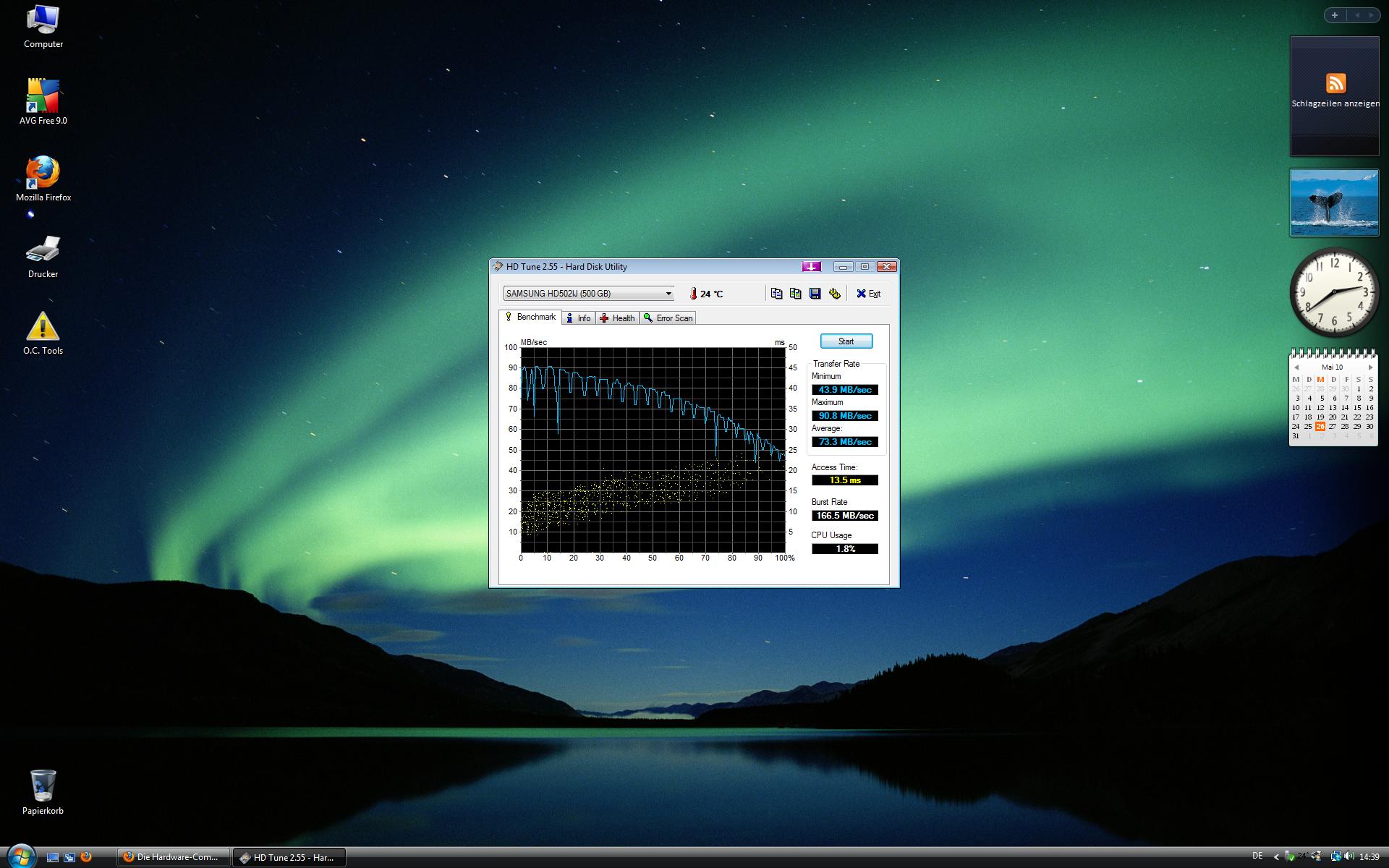

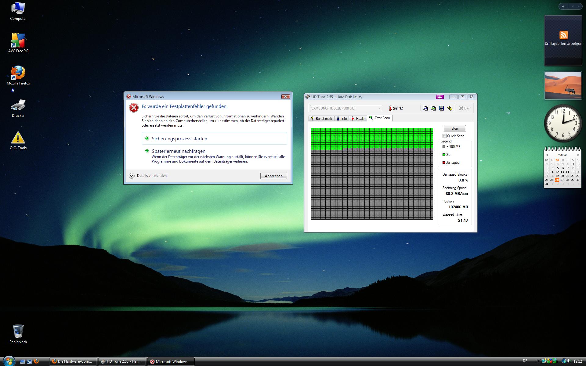

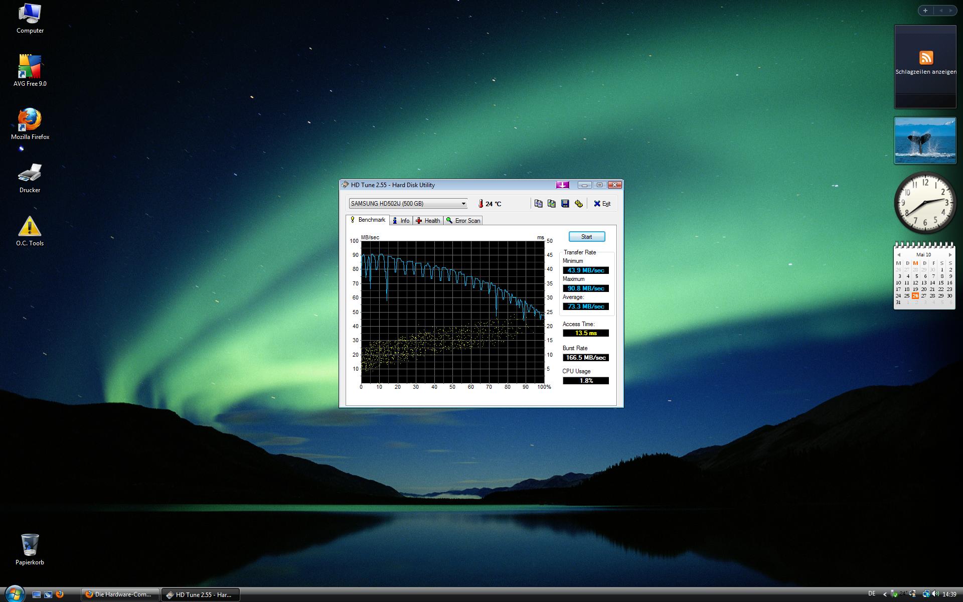

Hab mal eine Frage und zwar spinnt zur Zeit meine Festplatte Samsung F1 500GB, wenn ich HD Tune laufen lasse gibt es keinen einzigen Fehler und es kommt ständig eine Warnung so alle 10Min wo halt steht Sicherungprozzes starten.
Ich habe Vista Ultimate 64Bit und das Be Quiet DPP P7 550W kann es am NT liegen oder doch an der Platte.
Ich würde mich über eine Antwort freuen, wenn ihr Screens braucht kann ich sie auch hochladen ;), Mfg Snapstar
@snapstar7: Wenn bei dir sonst keine Fehler auftauchen, die auf eine Unterversrgung mit Energie schließen lassen (z.B. bei den DVD/RW Lauferken), würde ich davon ausgehen, dass die HDD bald ihren geist aufgibt und du schnellstens nach Ersatz schauen solltest. Was sagt den der SMART-Test? Hast du sonst noch Probleme? Mach mal bitte einen Screenshoot der Meldung.
Das sollte eigentlich nicht am Netzteil liegen, zumindest seh ich da keinen direkten Zusammenhang.
Was sein kann is das die HDD ab und an zuviel Strom bekommt (was aber echt böse wär, dann schleunigst das NT tauschen, aber von so einem Fall hab ich noch nie gehört)
Entweder buggt da irgendwas oder deine HDD verabschiedet sich wirklich.

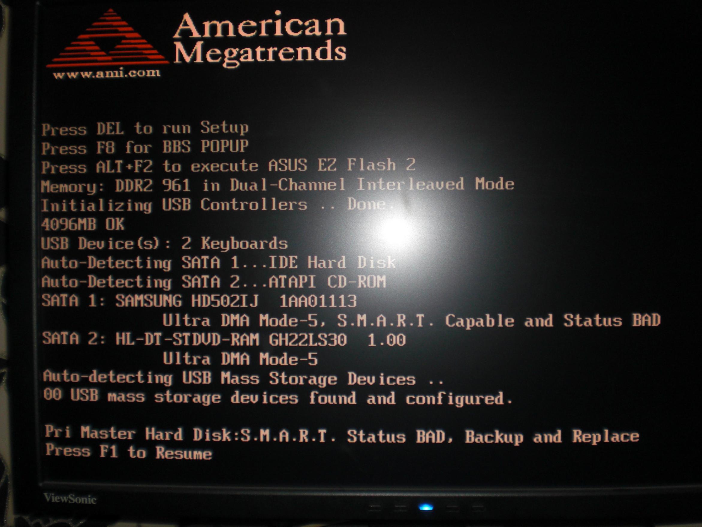

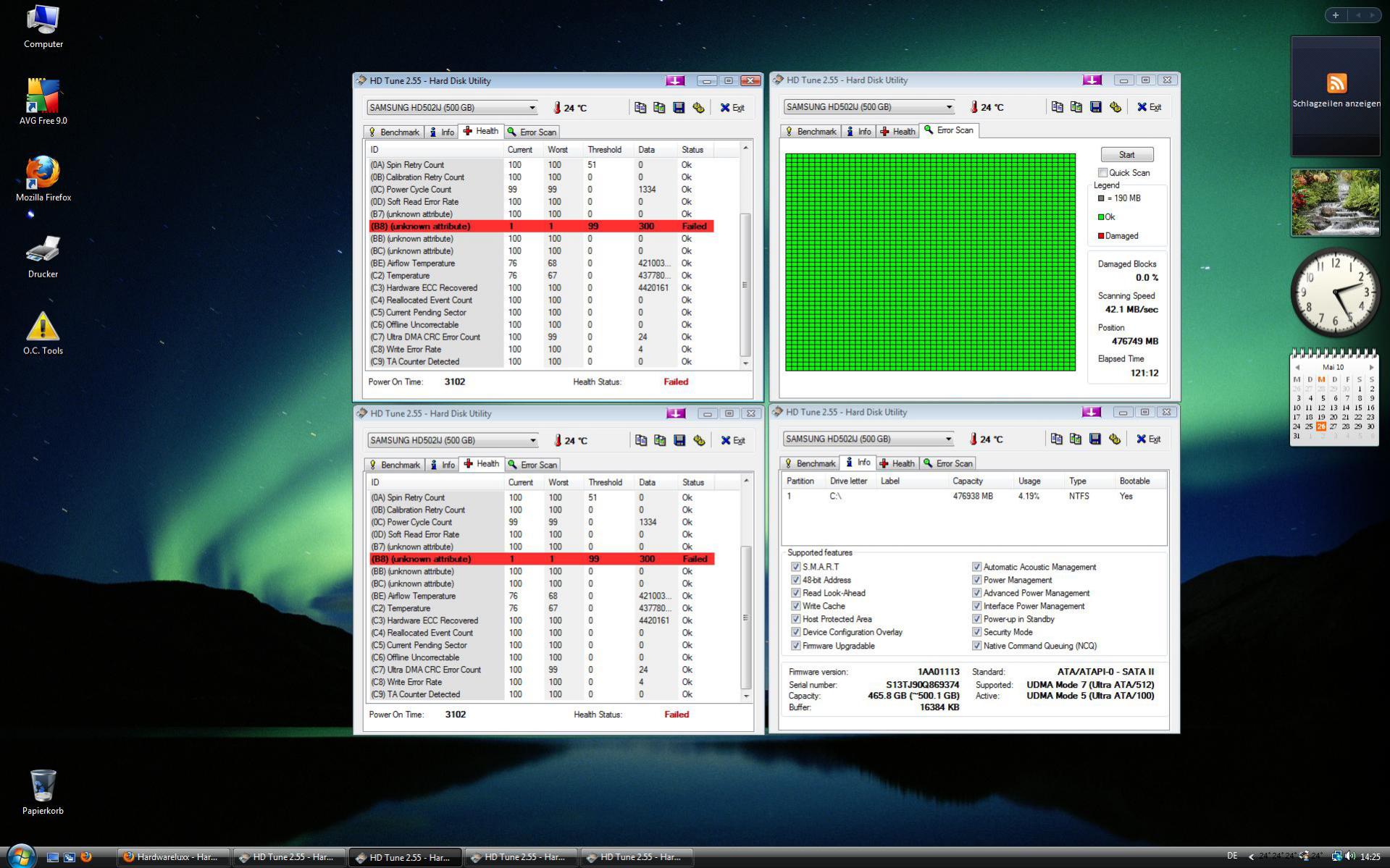

Also hier mal ein paar Screens wegen denn Fehlermeldungen.
Hoffe die Platte gibt wirklich nicht denn Geist auf :(, Mfg Snapstar
Ach ja wenn ich denn PC starte muss ich auch immer F1 drücken damit er überhaupt bootet aber das kann ich ja im Bios ausschalten beim Asus P5Q Pro Turbo
das hat mit dem netzteil nichts zu tun da wird die festplatte einen defekt haben,allerdings muss das nicht zwingend heissen das die platte jetzt ausfällt,allerdings rechnen kann man schon damit eventuell mal ein anderes programm zum auslesen nehmen um den genauen fehler zu lokalisieren
