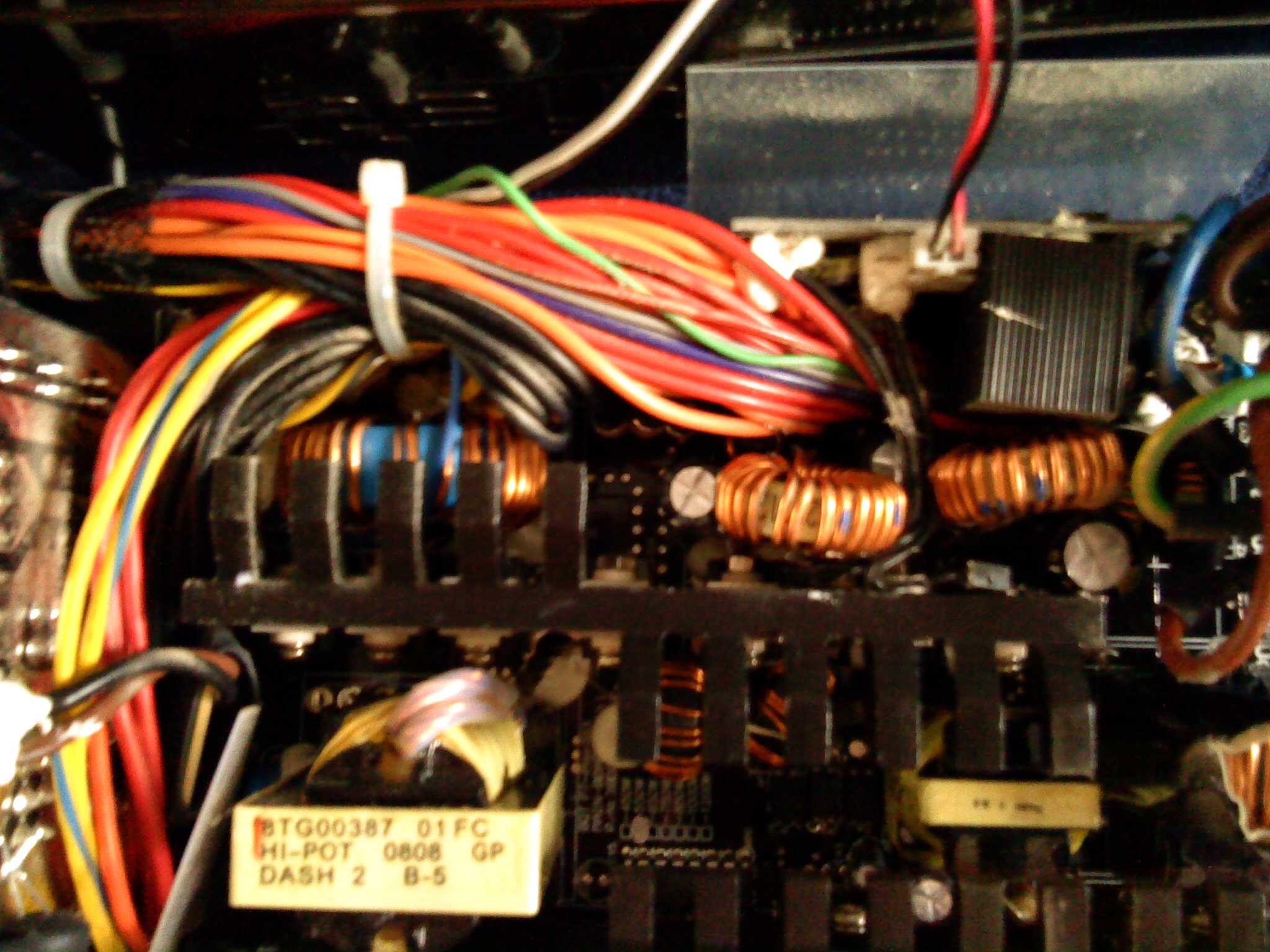

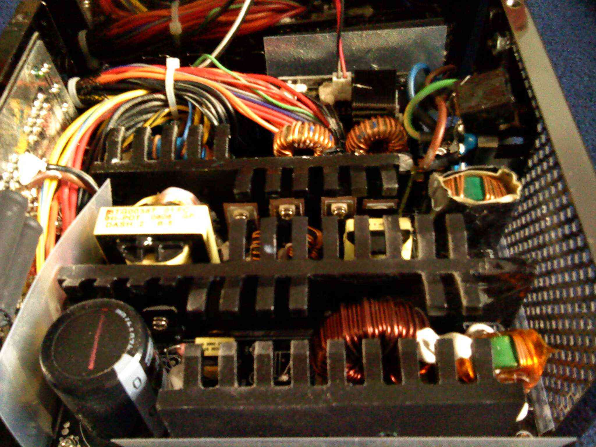

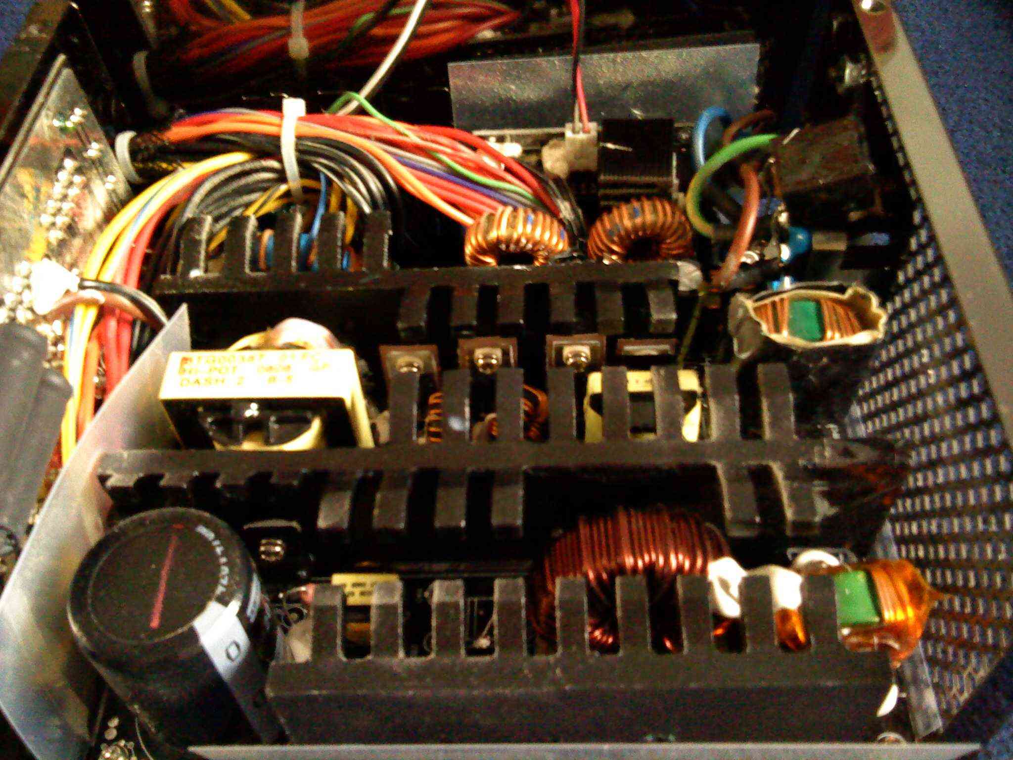

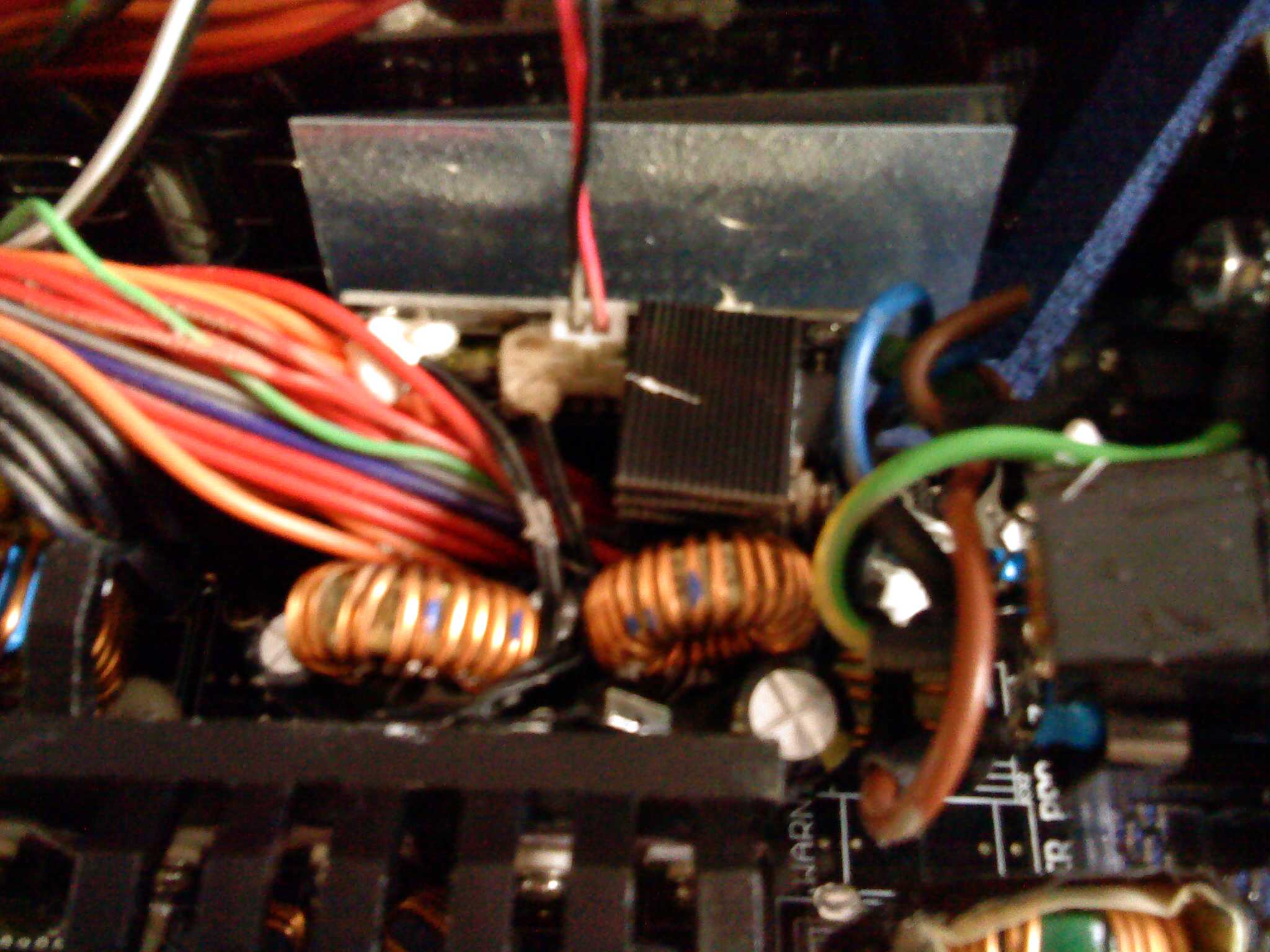

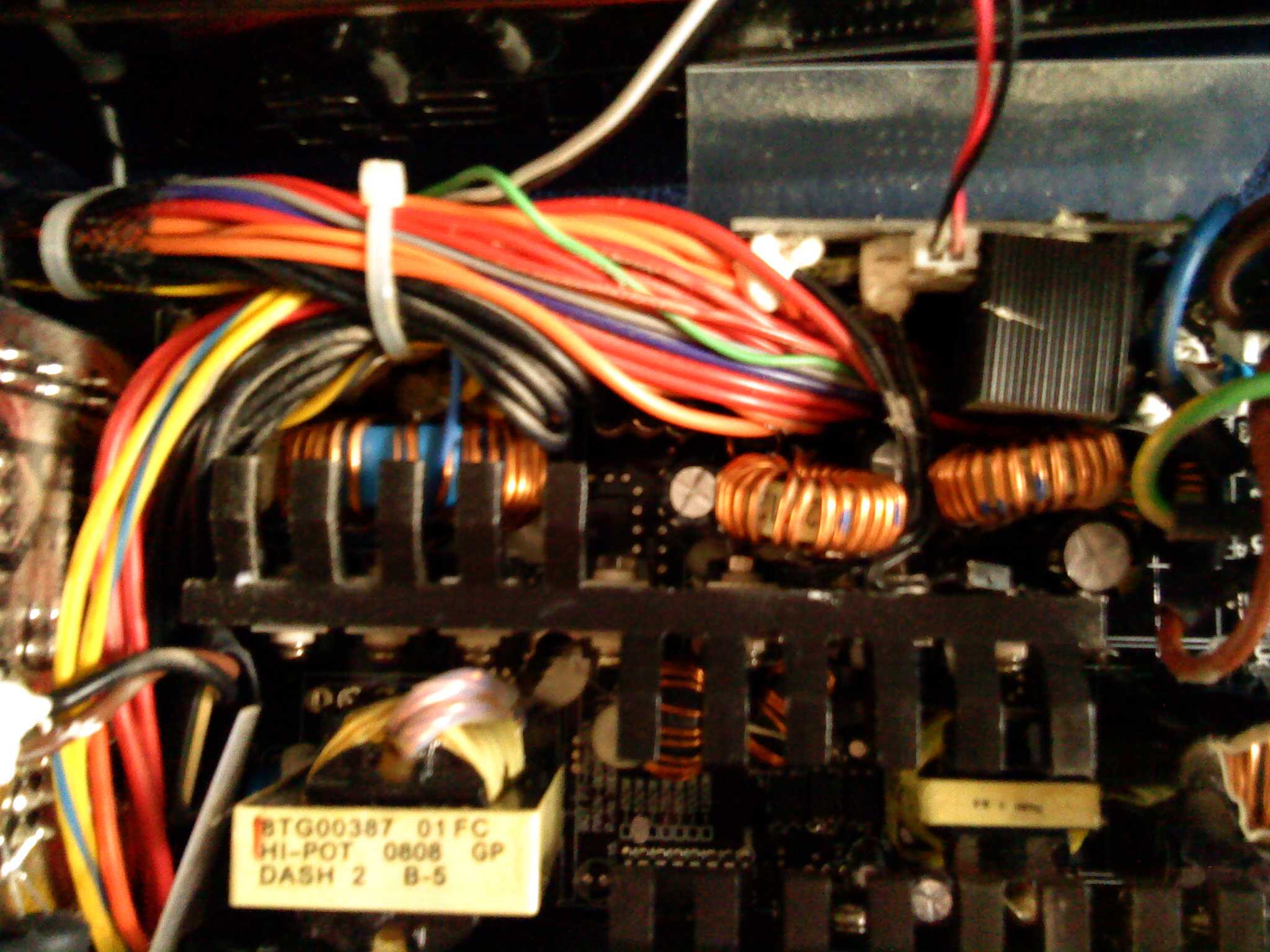

Im anhang findet ihr ein paar Bilder vom Inneren meines defekten NTs (BeQuite Dark Power Pro P7 550W).
