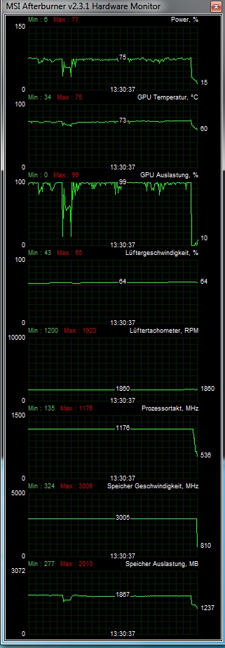

Grafka Werte
Es sind halt "nur" die Drops.
Auch wenn ich nen Framelimiter auf 40 FPS einstelle läuft es für mich sehr unflüssig.
Evtl gibt es Probleme mit dem Monitor?
Youtube Videos kann ich mir ohne Probleme mit 30 FPS angucken und finde sie flüssig.

Das bedeutet ja nicht, dass der Speicher nicht überläuft.
Passierte in der Beta bei mir auf Shanghai auch nach ca 5 Minuten,
seit Release geht Shanghai ja garnicht mehr bei mir.
Hast warscheinlich wie ich ne 2GB Variante der GTX 760 genommen.
Das is zu wenig für BF3, da muss er nachladen bei großen Maps wie Shanghai.
Edit: Hat sich gerade erledigt du hast schlauerweise zur 3GB Version gegriffen.
Am VRAM liegts also nicht.

Nein. Hab mir auch die 2GB Version besorgt !
Komisch das MSI das falsch macht. PS: Du meinst sicherlich Bf4 ^^
@Hisn: Nein kann ebenso nicht sein. Hab kein Limiter drinne. Beim Benchmark läuft die ohne Probleme auf 100 % bzw. 106% wegen dem Turbo boost
AW: [Sammelthread] BF4 Performancefragen und -probleme
Ja ich mein BF4.
Also bei mir ist wenn er Speicher bei ~1850 MB war immer Shanghai abgestürzt.
Hab keine Erklärung dafür, DICE wohl auch nicht.
Deiner pendelt da auch irgenwo rum.
Wenn du ne Logitech Tastatur mit Display hast kannste dir den VRAM anzeigen lassen (oder OSD)
und überprüfen ob die FPS Drops erst mit gefülltem VRAM erscheinen.
