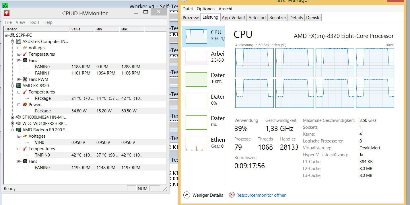

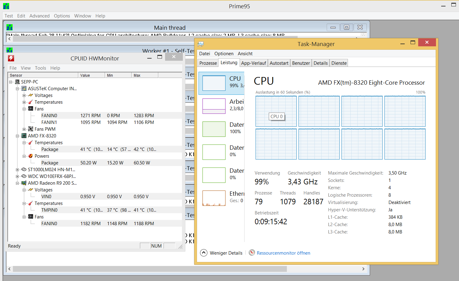

Nur habe ich eben mal mit prime95 die CPU ausgelastet und da ist mir aufgefallen, dass ab 40 °C die Auslastungskurve immer mal kurz einbricht. Ich vermute mal stark, dass diese Einbrüche mit denen im Spiel zusammenhängen.

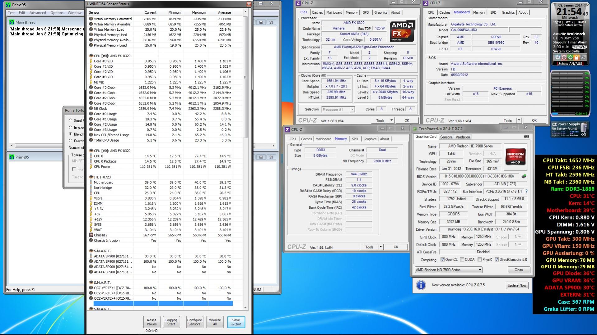

Der CPU hält in prime unter volllast zwar länger durch, aber nach so 1,5 minuten wenn die Temperatur schon etwas länger bei knapp 40° ist gibt es wieder Auslastungseinbrüche... das ganze fängt sich dann nach ca. 2 Sekunden wieder und geht hoch und dann nach einiger Zeit wieder runter.
Hier mal 2 Screenshots wie das aussieht.

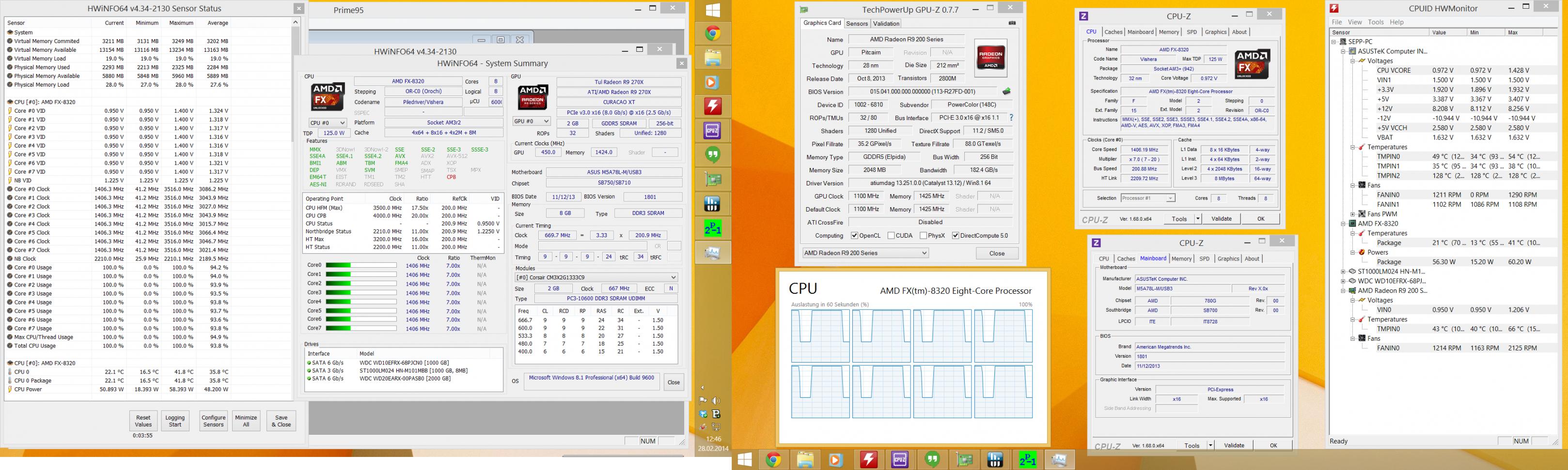

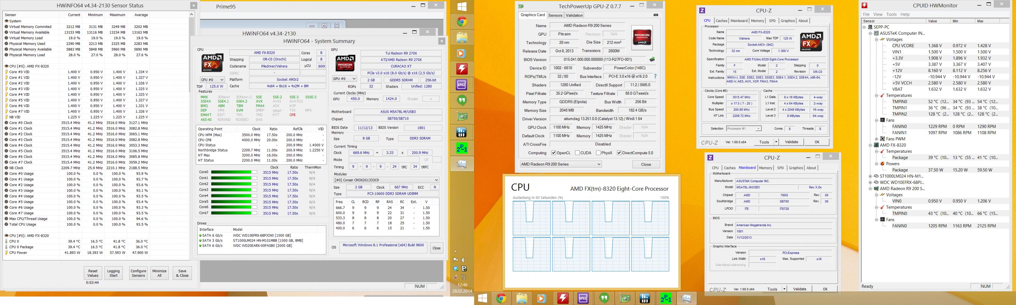

Ok hier ein Update!
Danke für den Tipp mit Catalyst Version 13.12 das hat geholfen.
FPS sind relativ konstant bei 60 FPS gewesen.
