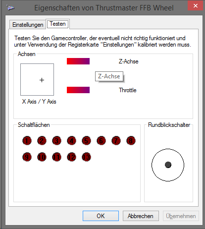

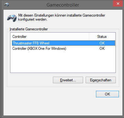

Ich stell das Wheel auf, steck Strom und Pedale an und anschließend verbinde ich es mit einem USB-Port (schon verschiedene probiert) mit dem PC.
Dann bekomme ich folgendes Gerät angezeigt:
Screenshot 2015-03-22 14.00.34.pngScreenshot 2015-03-22 14.00.38.pngScreenshot 2015-03-22 14.00.53.png

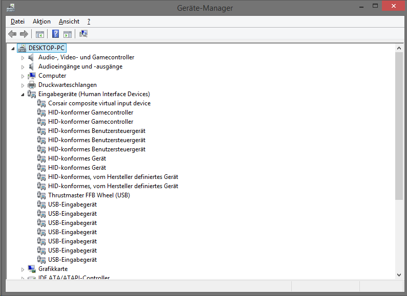

Habe auch schon versucht den Treiber manuell zu ändern, im Geräte Manager steht dann zwar auch T500 RS, aber ansonsten bleibts gleich.

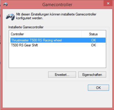

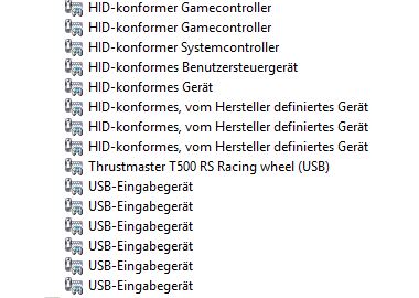

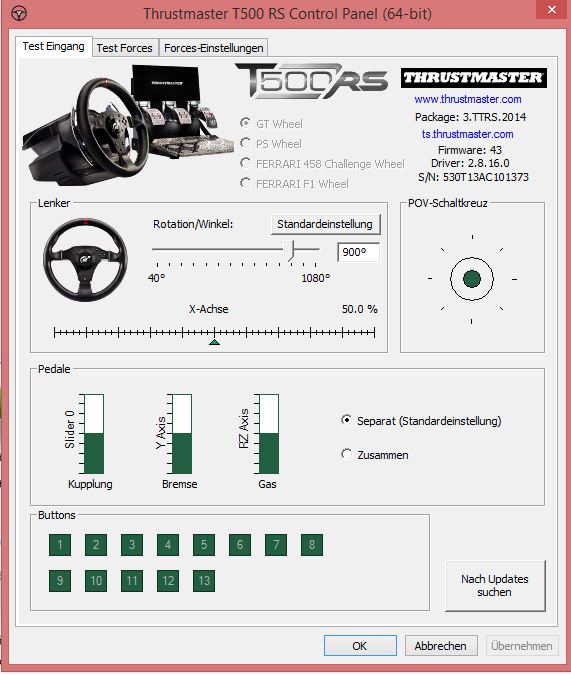

Bei mir schaut das so aus
Fang nochmals von vorne an,alles runter und instal Treiber u co richtig,im Control Panel sollte dein F1 Wheel gelistet sein;)

Jap, so schauts auch aus, wenn ich neustarte ;)

Ich würde auf das Mainboard und dessen USB-Ports tippen. Evtl. mal ein Firmware-Update machen oder im Bios nachschauen, ob dort Einstellungen angepasst werden können.

er soll mal n screen upn mit Control Panel eben nach neustart,er sagte ja nach einem neustart klappts ja.

Nachm Neustart ist auch alles komplett normal. Im Geräte-Manager wird auch Thrustmaster T500RS angezeigt und nicht der Standard-Treiber ("Thrustmaster FFB Wheel").
