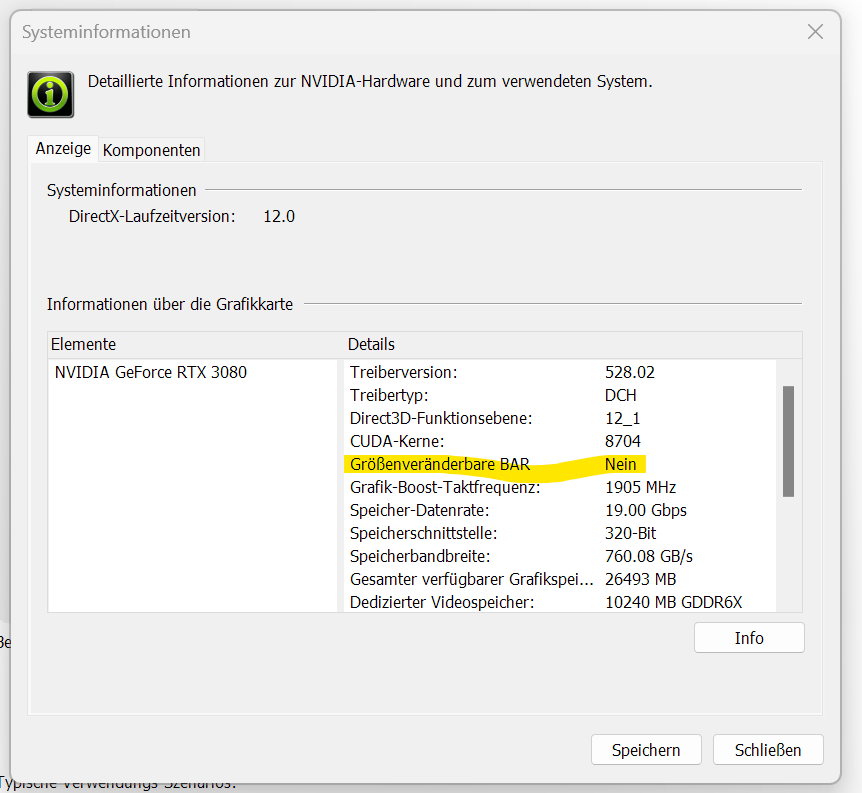

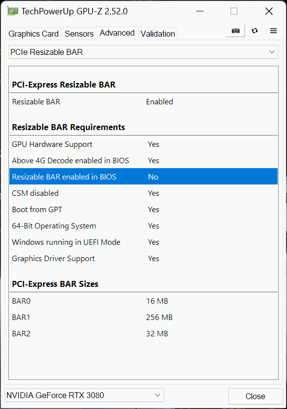

Resizable Bar ist bei mir nicht aktiv, zumindest wird in GPU-Z genau das BIOS als fehlendes Puzzleteil ausgegeben um es vollständig aktiv zu schalten. Lobend zu erwähnen ist aber, dass "Above 4G Decoding" schonmal von Haus aus aktiv ist, somit haben wir 75% bereits geschafft.
@Crackking Wir haben bei NVIDIA nachgefragt, ob Resizable BAR über Thunderbolt 4 mit eGPUs grundsätzlich möglich ist. Es könnte ein wenig dauern, bis da eine schlüssige Antwort kommt. Ich werde mich dann hier wieder melden.
