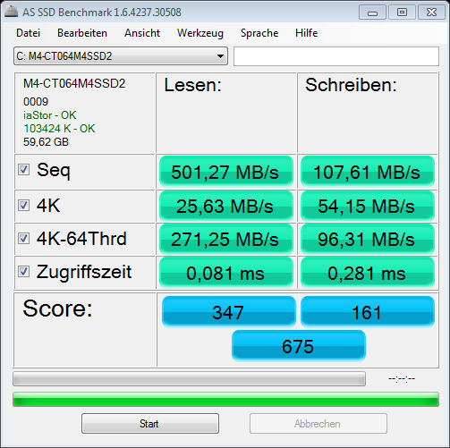

habe gerade bei meinem Bruder die Crucial M4 mit 64GB verbaut, die Werte sehen recht gut aus, ist aber die erste SSD mit der ich zu tun habe. Soweit mit den Werten alles ok ?
Ja, die sind absolut in Ordnung.

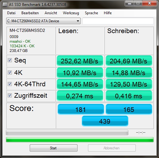

So hab seit kurzem meine Cruzial M4 mit 256 Gb. Hab jetzt mal den AS SSD Benchmark gemacht und auf ein eher ernüchterndes Ergebnis (mit anderen verglichen) gekommen.
AHCI ist aktiviert. Trim soweit ich weiß auch. Firmware 00009 ist drauf. und diverse Optimierungen wie Defragmentieren, Indizierung, usw. hab ich auch schon gemacht.
Gibts da noch irgendeinen speziellen Tipp? Vorallem die 4K@64Thr Werte sind ja deutlich schlechter als bei anderen.

Holt schrieb:
Richtig, das war die Fortsetzung von deisem Thread. Wenn man dann zum Sammler wechselt, geht der Faden immer ein wenig verloren. Die Werte pasen zur SSD in einem Notebook. Was ist der Unterschied zwischen beiden AS-SSD Läufen? Hast Du irgendwelche Einstellungen verändert? Da Du im Moment noch den MSAHCI verwendest könnest Du noch mal den Intel Treiber probieren, der bringt oft noch ein wenig. Warte aber dem benchen dann noch, sonst sacken die Schreibwerte möglicherweise ab, das ist bei den Sandforce Controllern halt so.
Ok, hab den Intel drauf und die Werte waren noch schlechter. 4k Lesen ging unter 10. Ich lass den msahci drauf. Was hast du mit warten eigentlich gemeint ? Anordnung der Daten ?

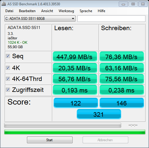

Wie sehen meine Werte denn so aus? Werde das Gefühl nicht los daß da was faul ist.

Was hast du mit warten eigentlich gemeint ? Anordnung der Daten?
Geeissermassen, die Sandforce brauchen nach dem Schrieben einer größeren Datenmenge eine Weile um sicher intern zu erholen. Man sollte sie nach einigen AS-SSD Benchmarks erstmal idlen, sonst fallen die Schreibraten und Du würdest das dem anderen Treiber anlasten.
Alf071207 schrieb:
mir aufgefallen ist, dass im Vergleich zu anderen die 4k64Thrd Werte bei den anderen manchmal viel höher sind. So im Bereich von 300Mb/s. Kann das auch am CPU/Ramtakt liegen? Oder ist das von Board zu Board unterschiedlich?
Auch, aber vor allem wohl daran, dass Du die 256GB m4 hast und die hat NAND mit 8k Pagesize und ist desewegen bei der Messung mit 4k natürlich etwas im Nachteil. Dann verwendest Du den iaStor und der cacht weniger als der MSAHCI, das sich vor allem auch bei den 4k_64 Lesend bemerktbar macht. Wenn viel gecacht wird, dann erkennt man das i.d.R. an ehr schwachen 4k und 4k_64 Schreibwerten sowie schlechten 4k Leseraten, denn der Treiber muss ja immer erst prüfen, ob der die Daten nicht im Cache hat.

T3st@ccount, Du musst nicht von den beworbenen Transferraten ausgehen, denn die Sandforce Controller komprimieren die Daten und die beworbenen Transferraten werden mit ATTO mit extrem komprimierbaren Daten (nur Nullen) gemessen. Reale Daten sind weit weniger komprimierbar und damit die Werte teils sehr viel schlechter. Für die Vertex3 (die Kingston HyperX, AData 511, Force GT sind leistungsmäßig vergleichbar) gibt OCZ im Datenblatt löblicherweise auch die Werte mit nicht komprimierbaren Daten (AS-SSD Benchmark) an:
60GB: Lesen seq. 455MB/s, rand. 16.000 IOPS (65MB/s); Schreiben seq. 85MB/s, rand. 21.000 IOPS (85MB/s)
So viel anders sind Deine Werte nicht und die Schreibraten werden nach dem Übergang vom Neu- in den Normalzustand (mit dem erstmaligen Beschreiben der NANDs) eben auch so um etwa 25% schlechter (ca. 40% bei denen mit async. ONFI NAND).
