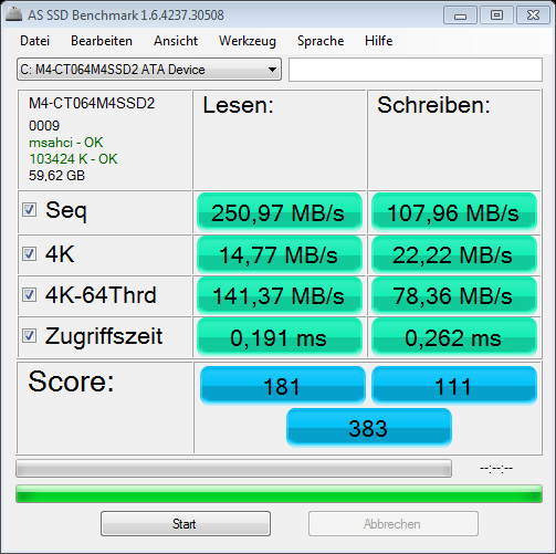

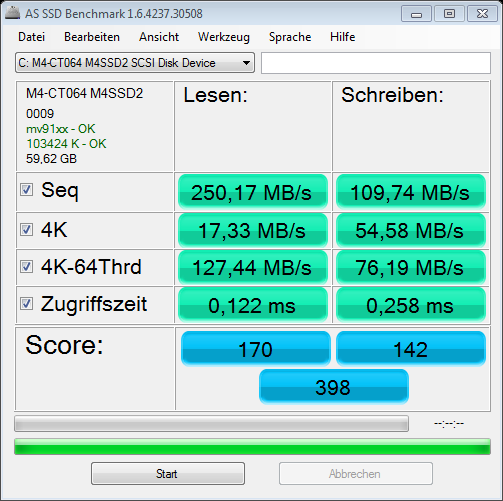

Hier also die Screens... der 1. ist am Marvellcontroller (wie unschwer am Treiber zu erkennen) und der 2. am SATA2 Controller, dort hängt die SSD immer noch, ich bin es leide den PC aufzuschrauben und umzustecken.
Aber was folgt nun daraus?
Übrigens habe ich mal die neuesten Treiber für den Marvell installiert: Ergenis war ernüchternd, schlechtere Werte als vorher. Daher ist der Bench hier mit der vorherigen Treiberversion entstanden.

Instanto, 250MB/s seq. Leserate sind für eine AMD Southbridge der 700er Reihe noch ok, die 4k Werte sind aber zu gering, vor allem schreibend. Da ist ja selbst der Marvell besser. Für den sind aber 250MB/s seq. Leseraten ein ganz seltsamer Wert, denn für eine PCIe Lane mit 2.5GB/s ist das zuviel und für eine schnelle Lane, wie HWInfo es ja auch anzeigt, sind das mindestens 100MB/s zuwenig. Was für eine CPU hast Du? Ist die übertaktet? Du solltest ggf. Q&C mal ausschalten, auch die sonstigen Systemeinstellungen prüfen und mal schauen, was da alles auf Deinem Windows läuft und vielleicht die Zugriffe bremst.

Also ohne Cool n Quiet verbessert sich die 4k Schreibrate am SATA2, verdoppelt sich um genau zu sein. Generell natürlich etwas bessere Werte (insgesamt 413 Punkte). Soviel kann ich dir bis jetzt sagen. Ansonsten wüsste ich wie gesagt nicht, was da bei einem frisch installierten Windows noch bremsen könnte. Habe wirklich noch nicht viel installiert. Übertaktet ist auch nichts, lediglich den 4. Kern habe ich freigeschaltet.
Die AMD 700er Southbridges sind nicht die performantesten, mit doppelt so guten 4k Werten solltest Du der deren Limit schon näher gekommen sein. Die 4k_64 Werte sind auch recht abhängig vom Speicherdurchsatz und Cache, da musst Du mit Deinem realtiv alten DDR2 RAM wohl sowieso Abstreche machen, aber in der Praxis wird Deine Queue Depth sowieso nie auch nur annährend so tief sein. Ich würde sagen, es bleibt Dir nur noch herauszufinden, ob der Einfluss von Q&C auch im Alltag spürbar ist und Du es also besser ein- oder ausgeschaltet lässt.
