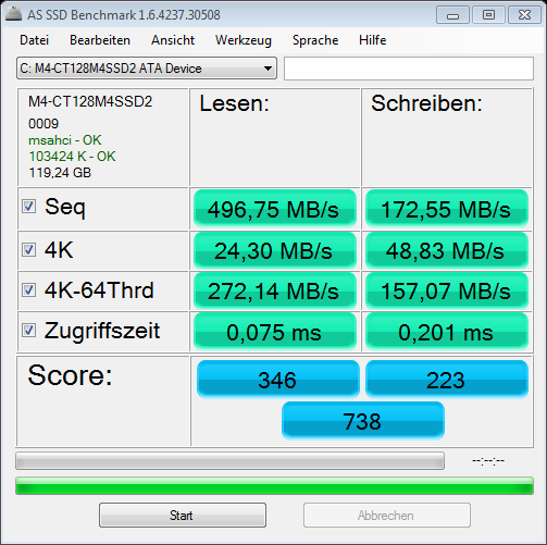

Hallo Leute,
Hier meine Werte:
Bin mir nicht sicher ob das passt.
Mainboard GA-Z68XP-UD4 mit i7-2600K,Neuinstall.,BIOS umgestellt!
lg
Kurt
Sieht gut aus.

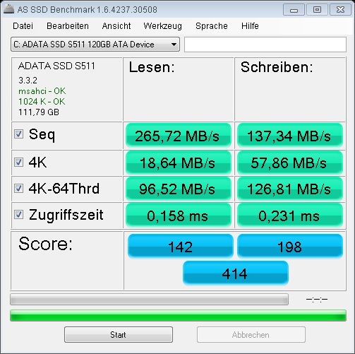

Ich habe 2 Bilder angehangen.
Bild 1 mit Benchmark und "komischem Alignment in der Anzeige".
Bild 2 mit 1024er Alignment laut FAQ- etwas langsamer.
Wo ist bei mir was faul?

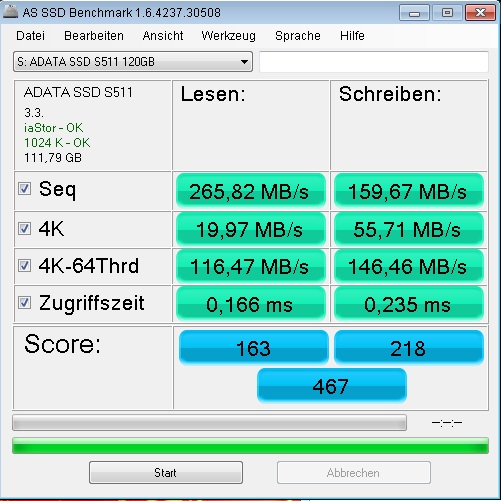

Hi,
nachdem mein Thread geschlossen wurde, weil es schon einen solchen Thread gab, poste ich hier mein Ergebnis:
Sind die Werte für Sata 2 in Ordnung? AHCI und Trim sind aktiv!
Gruß
Karl der Heinz!
