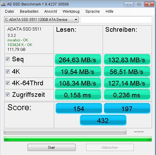

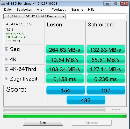

Frage: der AS SSD Benchmark zeigt mir ein grünes, korrektes Alignment an, aber es ist
nicht das üblich mit 1024 sondern höher. Siehe Screenshot.
Wie kann ich das optimieren oder einfach beheben?
Mit dem Tool von Paragon Alignment Tool gehts nicht. Es sagt, ein richtiges Alignment geht
nicht zu ändern.
ABER: ich hatte VOR der Win Neuinstall die SSD als 2. Platte benutzt, um die Firmware zu checken und
da war das übliche 1024er Aligment eingestellt. Und da kam auch mehr raus beim benchen.
Soll ich das nun ändern zwecks höherer Performance oder so lassen?
(mein Board hat nur 3GB SATA Support)
nicht zu ändern.
Das dürfte daran liegen, dass die Ports im BIOS als extern bzw. Hot-Plug deklariert sind, also als Ports die man über ein Slotblech als eSATA Ports nach aussen führt.
Die Anzeige von 103424k ist nicht das Allignment, sondern der Offset der Partition. Das Allignment ergibt sich darauf! Der Wert passt, weil davon noch die 100MB Bootpartition von Windows 7 liegt, die aber versteckt ist.
Du kannst das mit einem Registryeintrag beheben, schneide den Text aus, speichere ihn als TreatAsInternalPort.reg und führe diesen dann aus:
Wenn das nicht, dann musst Du ggf. einen andere Nummer für den Port oder den Controller angeben.Windows Registry Editor Version 5.00
[HKEY_LOCAL_MACHINE\SYSTEM\CurrentControlSet\services\msahci\Controller0\Channel0]
"TreatAsInternalPort"=dword:00000001
