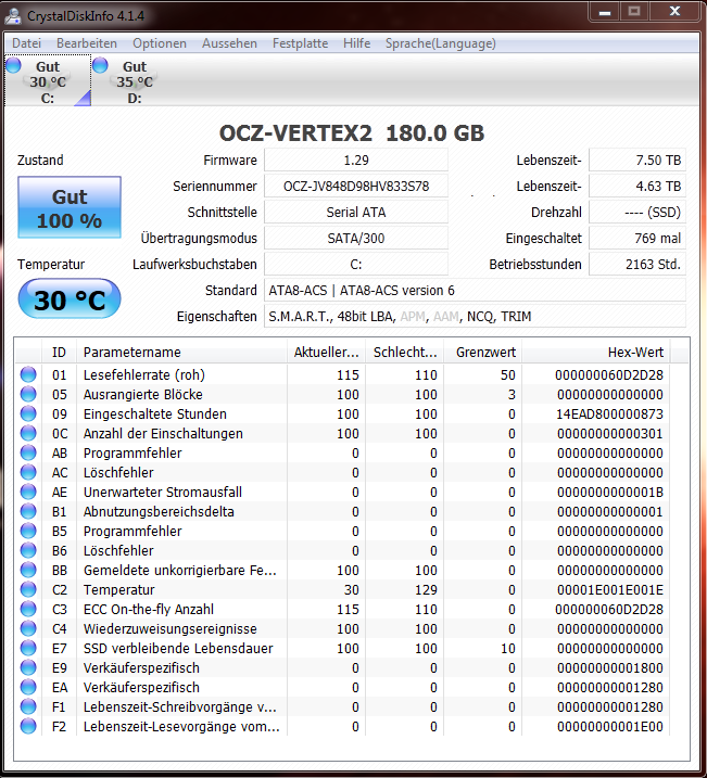

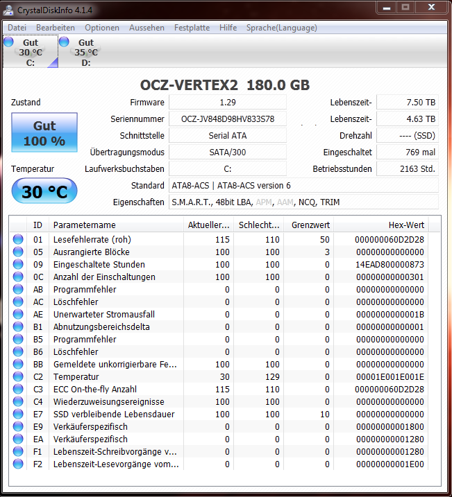

Eine alten Vertex2 bei der die Schreibleistung schon gewaltig eingebrochen ist, was erwartest Du? Die Schriebraten kann man bei SF-SSDs nie genau vorhersagen, da sie von zuvielen Faktoren abhängen und nur im Neuzustand wirklich dokumentiert sind. Die Leseraten passen. Hast Du die noch vom vorherigen Rechner übernommen, war das ein ebay Schnäppchen oder musst der Händler um die Ecke einen Ladenhüter loswerden? Wenn Du die gerade erst gekauft hast, poste man die S.M.A.R.T. Werte (Crystal Disk Screenshot, Fenster soweit aufziehen, dass man alle Attribute sehen kann).

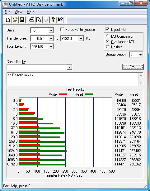

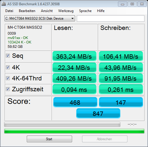

Ich glaube ich habe das Problem gelöst (?). Wenn Du Dir die neuen Schreibraten ( http://imageshack.us/f/52/unbenanntbii.png/ ) ansiehst und diese mit den Schreibraten aus Post #500 vergleichst; sind diese Schreibraten dann für meine SSD/Controller annehmbar? Ich habe lediglich den Echtzeitschutz der MS Security Essentials deaktiviert und erneut gebencht.

Jetzt passen die und danke für den Hinweis auf die MSE.bit.turret schrieb:sind diese Schreibraten dann für meine SSD/Controller annehmbar? Ich habe lediglich den Echtzeitschutz der MS Security Essentials deaktiviert und erneut gebencht.

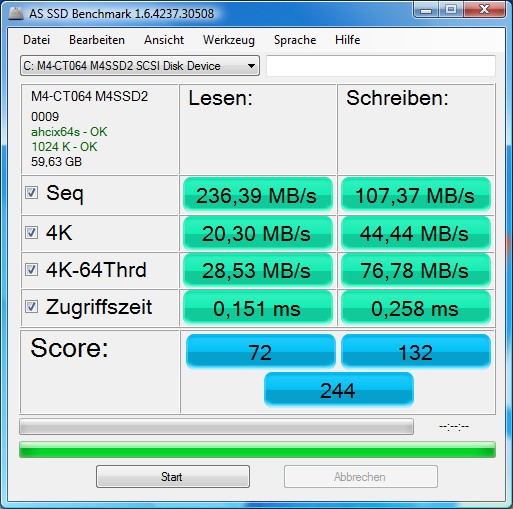

Der 4k schreiben wert is etwas niedrig, der rest is oke.
Die 4k Werte hängen sehr von den Energiespareinstellungen ab und ich finde diese Werte nicht niedrig, vielmehr sind die normal für einem der nicht daraufhin getunt ist. Das ist ja auch im Alltag nicht nötig, denn da werden die bei Belastung der CPU ja sowieso nicht aktiv und dann sind die Werte besser. Ist eine reine Benchmarkgeschichte.
JJimbo, das passt schon aber wenn Du bessere 4k Werte sehen willst, dann lass mal Prime auf einem Kern während des Benchmarsk laufen.
