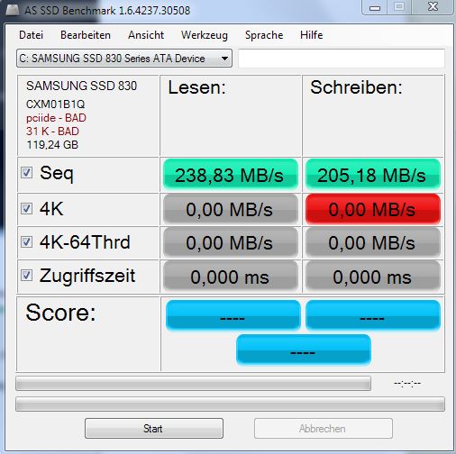

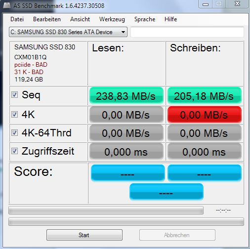

ich glaube meine 830er SSD (Samsung) ist noch nicht richtig konfiguriert:
Ich habe nach dem Seq. Test aufgehört da ich unnötige Schreibvorgänge verhindern wollte. Offensichtlich sind zwei werte falsch:
31k - bad
pciide - bad
Was hat das zu bedeuten für mich? Bin komplett neu im Bereich der SSDs.

Da ist aber gleich mal alles falsch, die läuft im IDE Modus und hat obendrein ein falsches Allignment. Das mit dem IDE Modus hast Du ja schon gelöst, abeerr welches Windows verwendest Du? 31k Offset deutet auf XP hin. Dass solltest Du korrigieren, google mal nach "Alignment nachträglich korrigieren", da findest Du u.a. diese Anleitung (habe ich aber nicht selbst ausprobiert).

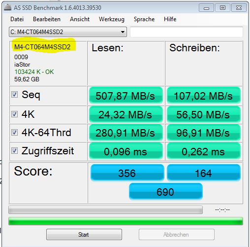

Mein System:
Asus P8z68-V Pro Bios 1101, AHCI,
Intel Core i7 2600K 3,4 GHz
Kühler Noctua NH-D14
Kingston Value Ram 16 GB 1333

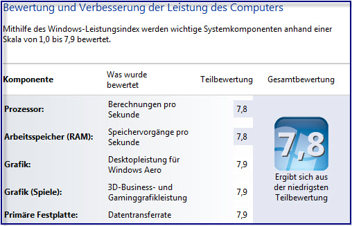

Crucial m4 60 GB
1. Nach der Installation von WIN7 Ultimate, mit allen für mich wichtigen Programmen, ist die SSD mit 42 GB belegt, das Acronis-Image hat aber nur 14 GB. Ist das ok?
2. Leidet die SSD, wenn man das Acronis-Image, öfters zurückspielt.
3. Sollte man vor dem einspielen eines neuen Image die SSD formatieren, oder einfach einspielen?
4. Was haltet Ihr von meinen Geschwindigkeiten?
MfG

1. Ja, schau Dir mal die Größe von pagefile.sys und hibernate.sys an, die dürften bei 16GB RAM zwischen 42GB und 16GB ausmachen.
2. Jein, Deine Werete sind absolut in Ordung und das Allsignment stimmt auch, da ist also kein Nachteildurch das Klonen entstenden.
3. Das Formatieren dürfte keinen Unterschied machen, denn die Partition wird ja sowieso neu Erstelllt, wenn die Partition zurückgeschrieben wird.
4. Sehr gut, bei 16GB aber auch kein Wunder, hat doch Windows jede Menge RAM zum Chachen, was aber der msahci intensiver macht die die AHCI Treiber von Intel oder AMD.
Warum hebst Du das CT064M4SSD2 hervor? Es ist die 9.5mm hohe Version, die CT064M4SSD1 ist die Slim mit 7mm Höhe. Das ist aber nur ein Unterschied im Gehäuse genauer gesagt, es fehlt nur der Spacer zwischen Gehäusedeckel und -boden und es sind kürzere Schauben verbaut.
danke für die Info.
Hatte ich nur so für mich gemacht, hat sonst nichts zu sagen.

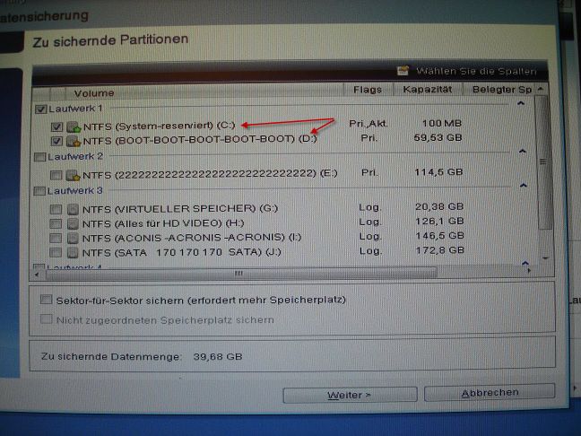

Ich habe noch einige Fragen:

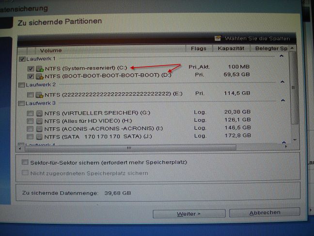

1. Wenn ich eine Acronis Sicherung mit der Boot-CD herstelle, habe ich diese Anzeige.
Hier ist C: und D: verwechselt, ist das normal, oder falsch?

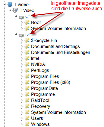

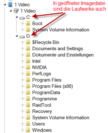

2. Wenn ich mir die Imagedatei im Dateimanager anschaue, sind auch da die Laufwerke vertauscht, kann ich mit dieser Imagedatei mein System erneuern?
3. Kann man ein Image erstellen, auch ohne: (System-reserviert(C: ) zu wählen, herstellen?
Bin für jede Hilfe dankbar.
MfG

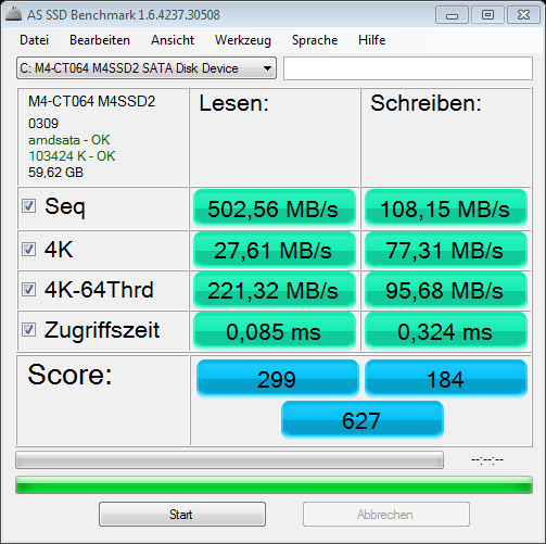

So hier mal zur Kontrolle ob ich meine SSD richtig eingestellt habe.
Firmware ist die neuste drauf, läuft im AHCI Modus hab es aber nur über ein SATA 300 Kabel laufen muss ich dazu sagen.
Es gibt keine Sata 300/600 Kabel. Sata ist Sata.
Sieht übrigens gut aus.
Hi, ich hätte noch einmal eine Frage,
ich hab mal die ganzen Screenshots studiert und festgestellt , dass meine SSD ziemlich langsam ist. Besonders bei der 4kthrd scheint sie ziemlich langsam zu sein, ebenso das endscore.
Nun hab ich mal meine Treiber nachgeprüft und festgestellt das ich gar net den Intel Rapid Storage Treiber installiert hab, der anscheinend für ahci zuständig istt. nun hab ich dies auf der asus seite runtergeladen und bekomme das fenster raid/ahci treiberdisk erstellen...heißt das ich kann die treiber nur per diskette installieren oder was hab ich übersehen?
mfG
e: mhm ja, okay, gab trotzdem irgendwie keine verbesserung, danke trotzdem.
warum sind die 4k64thrd werte so schlecht?

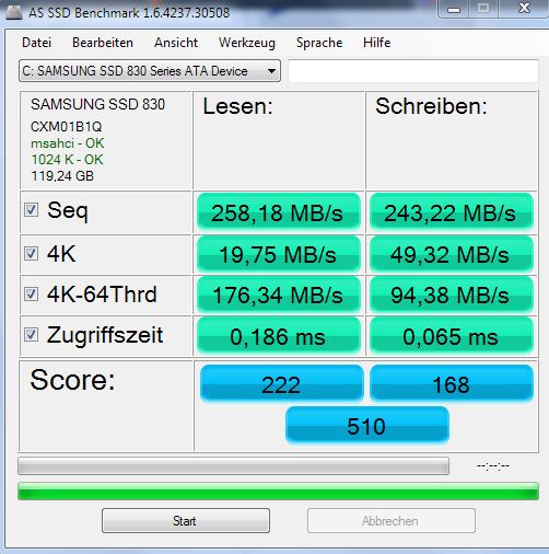

Hallo Zusammen,
so nun endlich nachdem ich meine schicke Samsung 830 SSD mit 128 GB eingerichtet bekommen hab (lag am Mainboard) hier mal meine Werte:
as-ssd-bench-samsung-ssd-830-17-01-2012-08-51-03-png.265367
Hoffe die Werte passen alle so oder stimmt einer der Werte nicht?
Hier nochmal ein Danke an alle, die mir gestern geholfen haben eine Lösung zu finden. Super Unterstützung. Danke

Die Werte passen.
