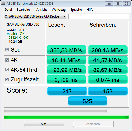

Ich habe seit heute eine Samsung 830 128GB in Betrieb, aber die Werte von AS SSD sind nicht gerade überzeugend. Ich habe sie SSD an meinen SATA III Port gehängt, AHCI ist aktiviert und ich benutze Win7 (neu auf die SSD aufgespielt).
Anbei ein Screenshot.
Was habe ich vergessen einzustellen? Neueste FW ist auch gerade installiert worden. Meine MB treiber habe ich alle installiert.
Kann mir jemand weiterhelfen
dackel:
Woran hast du sie genau hängen? An dem GA 770 gehen solche Werte nicht. Hast ne SATA 3 Karte drin? Dann is das quasi das Maximum.
Hab sie an dem Sata 3 port von dem board hängen. das board hat doch extra 2 sata 6gbps ports...
Die Ursache für die schlechten Werte ist der SATA 6G-Kontroller von Marvell.
Dieser bietet Transferraten, die über SATA 3G liegen, reicht in der Performance aber nicht an einen im Chipsatz nativ vorhanden SATA 6G-Kontroller heran.
Welchen Einfluss der SATA-Kontroller auf die Performance hat sieht man z.B. bei
Bazinga mit einer Force GT: am Marvell und dann am Intel
oder bei C1n1s mit einer m4: am Marvell und dann am Intel
Beispiele mit AMD-Chipsätzen habe ich leider auf die Schnelle nicht gefunden. :(
Andere User sind mit ihrer SSD an einem SATA 3G-Port glücklicher, da sie dort höhere 4K-Werte Erreichen und "nur" die seq. Leserate limitiert wird.
An Deinem Board/Chipsatz (AMD SB710) werden die Werte am SATA 3G wohl noch schlechter ausfallen, besser als jetzt wird es wohl nicht werden.
Ahso! Vielen Dank für die Antworten, auch wenn ich damit jetzt nicht zufrieden bin^^ naja, muss wohl bei zeiten mal nen neues Board her ;)
kampfdackel2001, es geht soagr mehr, aber die Anbing des Controllers erlaubt nicht mehr. Beim nächsten Board eines mit SB850 oder höher nehmen, dann hast Du natives SATA 6Gb/s.

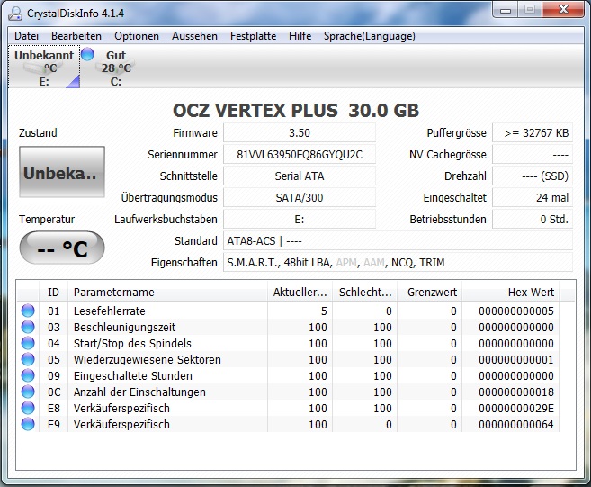

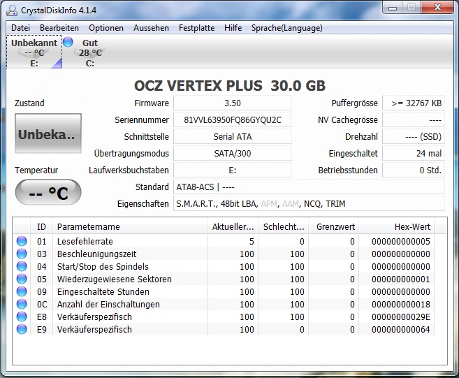

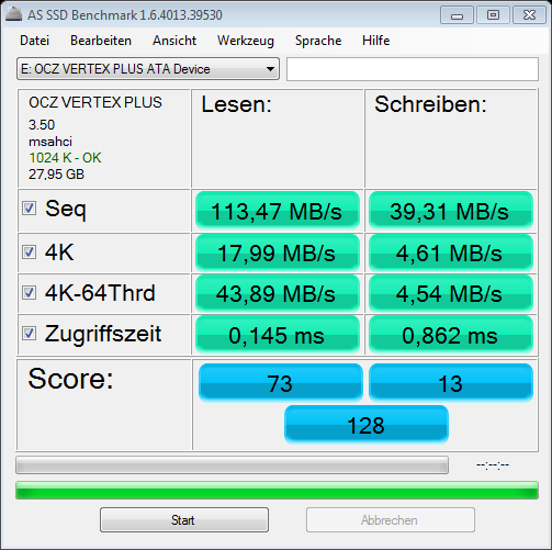

habe eine SSD geschenkt bekommen und habe die mal durch AS SSD gejagt. Es handelt sich um eine OCZ Vertex Plus mit 30GB. Ich weiß, dass ich von der SSD nicht viel erwarten kann, aber dass sie langsamer als meine Hitachi-Platte ist, finde ich schon komisch.
Ist das normal, dass diese SSD so langsam ist oder liegt das möglicherweise an der Firmware/Controller/Treiber...?
Vielen Dank schon mal!
Lg
(AS SSD Ergebnisse und Crystal Disk Screenshot hängen an)
Den S.M.A.R.T. Werte nach zu urteilen hast die den PHISON S5, da ist wohl nicht mehr, ausser Freezes, denn die Leistung ist alles andere als konstant bei der. Du kennst doch Spruch mit dem geschenken Gaul und dessen Maul? Das Problem der Vertex Plus ist obendrein die Datenkonsistenz, mach mal einen Test mit h2testw.
Schau auch mal ein paar Seiten zurück, ich glaube ab S. 18 hatten wir schon zwei SSD mit dem Controller, Intenso, Verbatim und Corsair (in der Nova2) nutzen den auch.

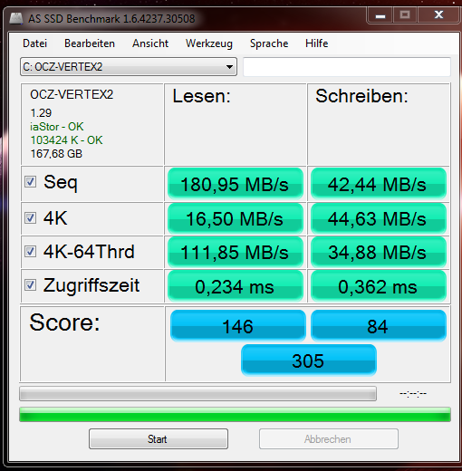

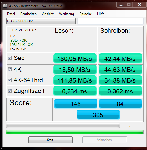

Was sagt das Fachpublikum zu diesen Werten? Ich bin irgendwie total unzufrieden mit OCZ. Die Platte ist in dem System in meinem Anhang.
Überlege momentan auf eine Samsung S830 umzusteigen.
gruß
