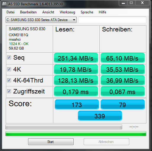

Ich würde deinen Worten jetzt aber auch entnehmen das die Werte eigentlich so ok sind, oder :)
Mir kamen halt nur einfach die "Seq-Schreiben-Werte" so extrem niedrig vor. Meinst du im Übrigen diese Treiber hier-->Klick
@meckswell
Danke für die Info, hab ich auch gerade gesehen :D
and1d schrieb:
hab ich aber von 1024 k und 103424 k hab ich da nix gefunden
Das ist der Offset der Partition und wenn AS-SSD OK dahinter schreibt, dann ist es auch ok.
and1d schrieb:
und habe auch probiert so wie einer beschrieben hat über den gerätemanager den amd treiber zu deinstalieren aber er war dann immer noch da
Lass den AMD Treiber, der mSAHCI wird nicht schneller sein, denn der arbeitet mit allen AHCI Controller und hat keine spezifischen Optimierungen wie die Herstellertreiber sie besitzen.
HDScratcher schrieb:
Die Zahlen sagen aus, wo die Partition beginnt, woraus sich ablesen/errechnen lässt, ob Pages (SSD) und Cluster (Dateisystem) optimal zueinander ausgerichtet sind.l
Die Berechnung des Allignments ist ganz einfach, man teilt den Wert durch 4, wenn ein Rest bleibt, stimmt das Allignment.
Wie HDScratcher chon gesagt hat, mach den Kompressionstest und Du soeht, wie sich die Schreibrate bei besserer Komprimierbarkeit der Daten verbessert. Die Sandforce machen eben Datenkompression als erste Controller) und viele, gerde ältere Benchmarks testen nur mit Nullen, die er sehr gut komprimieren kann und somit muß er praktisch nichts ins Flash schreiben. Deshalb sind diese Angaben ja auch für alle Modelle mit dem gleichen Controller unabhängig von der Flashbestückung praktisch identisch und die Ergebnisse mancher Benchmarks eben auch.

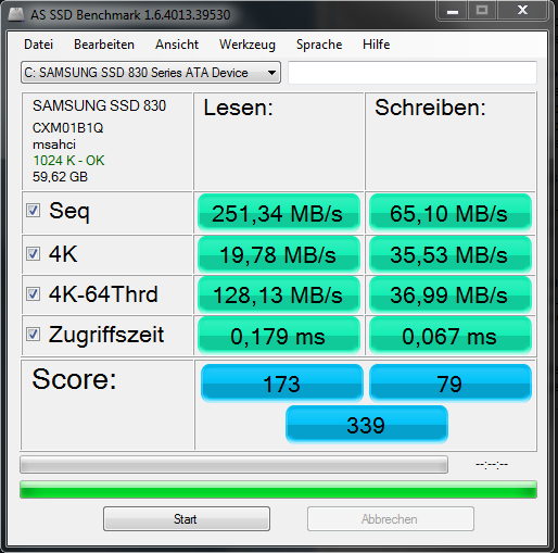

kann es sein das der ahci treiber, da die samsung serie ja noch ziehmlich neu ist, noch nicht auf den neuen controller optiemiert ist? Die anderen controller gibt es ja schon lange. Kann man vieleicht mit leistungsseteigerungen rechnen wenn amd einen neuentreiber rausbringt der auch für die samsung optiemiert ist?
and1d:
Auf was genau kommt es dir denn an, willst du Benchmarkkönig werden, oder was? Dann hast du dich mit der Samsung ja eh für die falsche entschieden, denn die M4 bringt ja mehr Punkte.
In Anwendungen spürst du eh kein Unterschied.

mir gehts darum das die ssd die ich behallte (hab im moment beide samsung 830 und crucial m4 eine schick ich wieder zurück)
optimal laufen soll, da es bei ssd s ja soviel zum einstellen umstellen usw...
z.b. wenn jemand mit dem windows treiber deutlich bessere werte ereicht wie ich mit dem amd treiber der ja besser sein soll wie hier schon oft erwähnt wurde.
Das bei Windows mit einer SSD viel eingestellt werden muss, ist doch Unsinn. Seid Windows 7 kannst Du das einfach auf eine SSD installieren und bei vernünftigen SSDs wie der m4 und der 830 läuft dann auch alles problemlos.
Der Rest ist dann Optimierung, kann man machen, muss man aber nicht. Nur den AHCI Mode sollte man wirklich schon gerne einstellen, sonst lässt man zuviel Performance ungenutzt. Ansonsten ist die Frage ob MSAHCI oder AMDAHCI eben genauso eine Optimierung und keineswegs Pflicht beide auszuprobieren und gegeneinander zu benchen. Außerdem kannst Du nur gleiche Systeme vergleichen, ein schnellerer Rechner kann eben auch mit einem weniger optmimalen Treiber u.U. mehr bringen, vor allem weil der MSAHCI großzügiger cacht als die Treiber von Intel oder AMD und somit auf Systemen mit viel ungenutztem RAM mehr Punkte bei AS-SSD bringt.

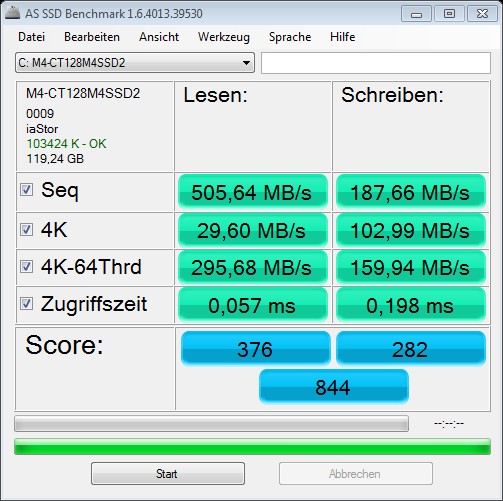

sind die werte ok?
habe sonst ein asus p8p67 mit einem i5 2500k und 8gig ram und es sind noch 3 weitere Festplatten verbaut.

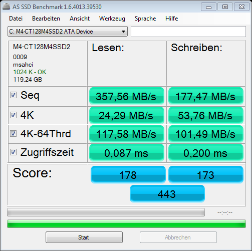

C1n1s schrieb:
sind die werte ok?
Du hast sie an einem falschen Port hängen, das is vermutlich der Marvellcontroller, hänge sie an den Intelport Sata 0 oder 1, quasi an den ersten Intelport, dann wird es besser. Danach kannst du, wenn du möchtest noch den Intel RST Treiber installieren, der bringt nochmal bisle was.

so habe jetzt den fehler behoben und sie an sata0 hängen.
die werte sehen auf jeden fall schonmal besser aus.
sind sie so im bereich des normalen?
