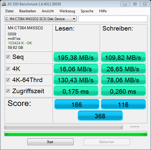

Mir war klar, dass noch 99% Health vorhanden ist und nicht 99% verbraucht, habe ich auch nirgendwo behauptet. Und ich habe auch keinerlei Andeutungen gemacht, das zu interpretieren. Ich wollte einfach nur wissen, warum da ein Prozent fehlt und ob das schlimm ist. Dann hast du meine Formulierung einfach falsch verstanden. Ich hab einfach nur "Fehler" gesagt, weil da ein Prozent fehlte, hätte auch genauso gut "der fehlende Prozentpunkt" sagen können. Und bin auch nicht davon ausgegangen, dass es schlimm ist. Deswegen habe ich ja gefragt, ob ich den getrost ignorieren kann.
Update: Habe eben festgestellt, dass es zwei Einstellungen für ACHI im BIOS gibt bei mir. Einmal für den Marvell Controller und dann für denn SATA Controller INSGESAMT. Keine Ahnung wieso, habe nun mal alles auf ACHI umgestellt was so geht. Vielleicht hat das ja auch Auswirkungen auf den SATA3 Controller?
Hier der neueste Bench>

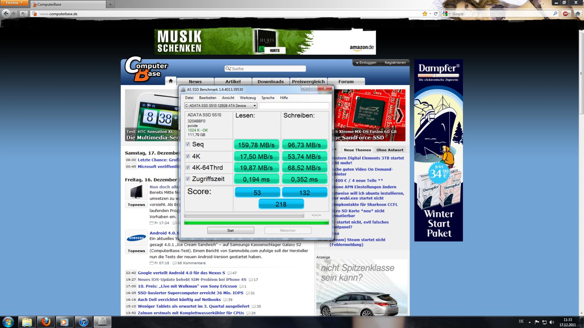

Hallo CB´ler
hier habe ich die SSD ADATA S510 im Rechner eingebaut.
Mein SYS:
CPU: AMD Phenom X4 955 BE
MB: Gigabyte GA-790FXTA-UD5
RAM: 4GB DDR3-1066 mhz
Graka: Zotac GTX 460 AMP
Ich hab die SSD mal einem Benachmark unterzogen und muss seltsame Werte feststellen:
Ich habe aber in der Artikelbeschreibung gelesen, das Sie mit 520 MB/s ließt und 550 MB/s schreibt:
http://www.mindfactory.de/product_info.php/info/p765240_120GB-A-Data-S510-AS510S3-120GM-C-2-5Zoll--6-4cm--SATA-6Gb-s-MLC-asynchron.html
Woran liegt es? Muss ich ein Bios Update machen?
Bin für Hilfe sehr dankbar
@Cartman90
1. Die SSD bringt ihre Max-Leistung nur mit SATA3 Anschlüssen! Dein Board hat nur SATA2 Anschlüsse.
2. Deine SSD läuft scheinbar im IDE-Modus. AHCI wäre aber richtig. Das kann man im BIOS einstellen, aber bedenke, dass evtl. dein Windows dann nicht mehr bootet. Normalerweise stellt man das VOR der Installation von Windows ein.
Lässt sich aber auch nachträglich aktivieren, dazu muss man nur kurz in die Registry. Google hilft da weiter....

Cartman90, Die Sandforce Controller komprimieren die Daten und die beworbenen Transferrate werden mit ATTO mit extrem komprimierbaren Daten (nur Nullen) gemessen. Reale Daten sind weit weniger komprimierbar und damit die Werte teils sehr viel schlechter. Man kann die AData 510 und Force3 leistungsmäßig mit einer Agility3 vergleichen und dafür gibt OCZ im Datenblatt auch die Werte mit nicht komprimierbaren Daten (AS-SSD Benchmark) an:
60GB: Seq. Lesen 180MB/s, seq. Schreiben 65MB/s, rand. 12.500 IOPS (50MB/s)/ 17.500 IOPS (70MB/s)
120GB: Seq. Lesen 195MB/s, seq. Schreiben 130MB/s, rand. 23.000 IOPS (90MB/s)/ 35.500 IOPS (140MB/s)
240GB: Seq. Lesen 190MB/s, seq. Schreiben 210MB/s, rand. 38.000 IOPS (150MB/s)/ 50.000 IOPS (200MB/s)
480GB: Seq. Lesen 230MB/s, seq. Schreiben 170MB/s, rand. 34.500 IOPS (135MB/s)/ 19.000 IOPS (75MB/s)
Im AHCI Modus solltest Du diese Werte also erreichen.
Instanto, die Werte sind immer noch schlechter als an der AMD SB 710. Wenn von ASRock da kein Verbesserungsvorschlag kommt, dann stecke die besser um.
