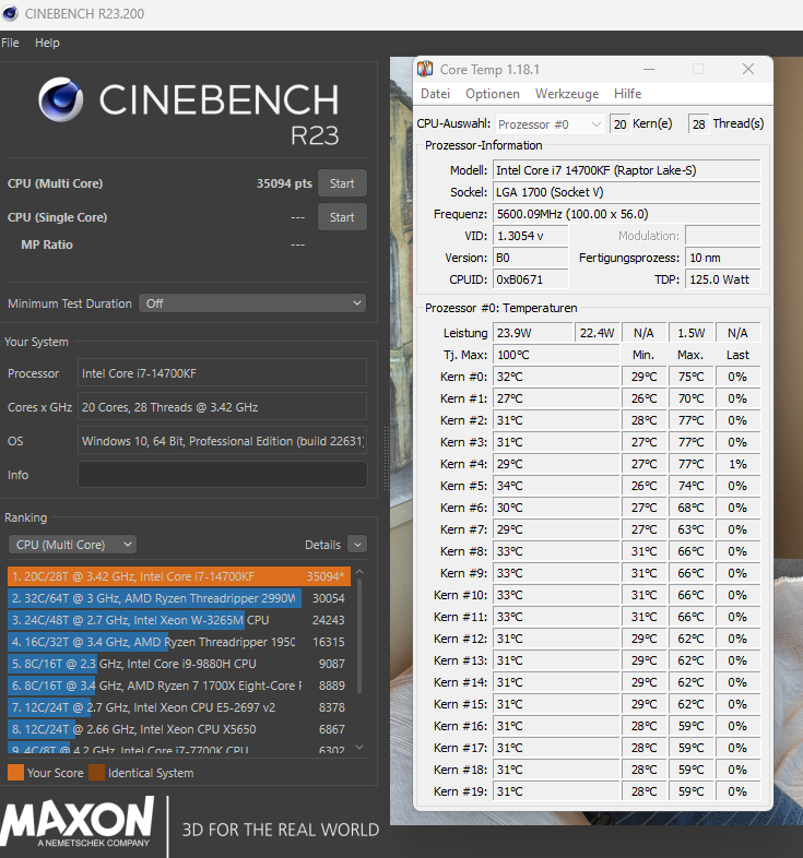

Hallo, ich habe einen i7 14700KF mit einer AIO von Arctic liquid freezer ii 280 und nach 30min CB23 um die 80°c
Im BIOS habe ein vCore offset von -80mw eingestellt und P1 bei 243 Watt und P2 bei 253 Watt
CPU wurde immer mit einem Contract Frame betrieben.
100°C mit einer Custom Wakü finde ich etwas viel.
Reaktionen: Tronado

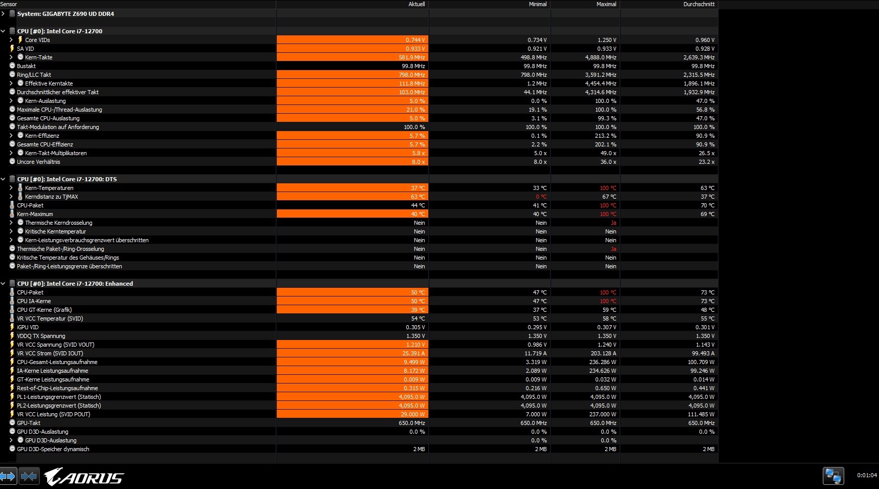

kurze Frage, sind meine CPU-Temperaturen zu hoch? Intel i7-12700, Lüfter: Bequiet Dark Rock Slim
Idle: ca. 35 Grad
Spiele (Cyberpunk): ca. 75 Grad

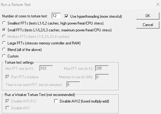

Klingt gut, mich irritiert nur der Wert beim Prime95 Small FFT-Test. Der CPU erreicht hier sofort das 100 Grad-Limit und fängt direkt mit der Kerndrosselung an. Ist das normal? Sehen die Temperaturen so in Ordnung aus?
Warum wird hier eine Leistungsaufname bei der CPU von ca. 235 Watt angezeigt? Laut Datenblatt hat der i7 nur eine TDP von 180W, wie geht das also? Muss ich hier noch irgendwas einstellen im Bios oder so? Prozessor ist nicht übertaktet und im Bios sind alle Werte auf den Standardsettings.
Danke und viele Grüße!
Goldwall schrieb:
Du hast einen Dark Rock Slim, da wundert mich das überhaupt nicht.
TDP hat halt nichts mit Leistungsaufnahme zu tun, zumal in deinem BIOS die Limits offensichtlich  offen sind.
Reaktionen: Goldwall und Verak Drezzt
Meinen 12700 habe ich damals aus Faulheit stumpf auf 180W limitiert, hat sich auf die Leistung im Cinebench eh nicht ausgewirkt und beim Gaming schon gar nicht.
UV wäre natürlich besser, damit kann man bezüglich Effizienz einiges rausholen.
Reaktionen: TomH22, Goldwall und Verak Drezzt

Und wie sehen dort die Temperaturen aus? In deinem Fall sind die Temperaturen bei Prime95 doch völlig Latte, da du eh nicht produktiv mit der Kiste zu arbeiten scheinst.
Reaktionen: Verak Drezzt
@Goldwall solang du nicht mit 100°C ins Tjunction rennst und er deshalb die CPU Leistung drosselt, alles ok
