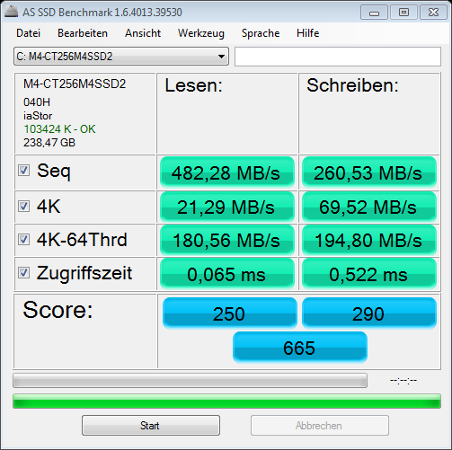

Wowa.K, die Werte passen, da gibt es nicht nichts zu meckern!
Wunderbar. Irgendwie hatte ich kruz das Problem, dass wenn die SSD ausgelastet war die Maus ganz kurz eingefrohren ist bzw wohl das ganze System. Muss ich mir da sorgen machen?
Nein. Wenn die SSD ausgelastet ist und irgendwas möchte da nun noch drauf zugreifen, dann wird die Anfrage zwar viel schneller als bei einer HDD beantwortet, aber ganz ohne jegliche spürbare Verzögerung geht das dann auch nicht immer.
