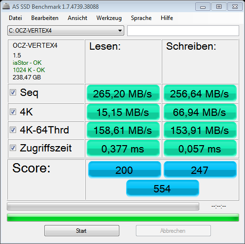

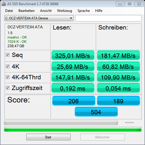

Hier ein Screeshot mit dem Marvell Controller:
Ich hatte Probleme mit dem Intel RST Tool; es ist dauernd abgestürzt. Ich wollte auf eine ältere Version umsteigen, jedoch braucht man da angeblich ne Diskette. Ich habe allerdings kein Disketten Laufwerk. Geht das auch mit der Win7 Installations CD mit Treiber auswählen? Das gleiche Problem habe ich bei den Marvell Treibern.
Bei den Intel Chips laste ich die SATA Verbindung voll aus:
Es liegt also vermutlich nicht am Kopieren mit dd, sondern an den Chipsätzen und deren Treibern. Kann ich da noch was drehen? Ansonsten bleibe ich bei den Intel Chips.

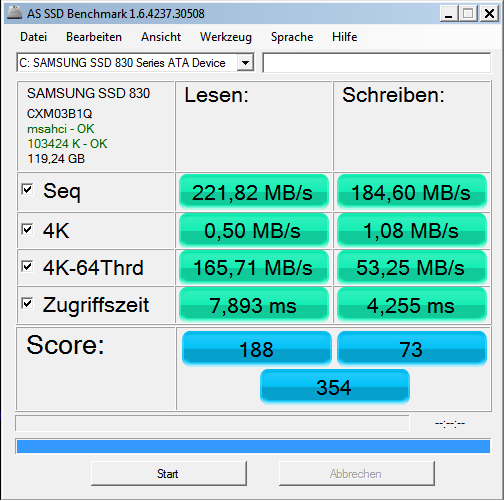

t3hh00ch, Willkommen im Forum. Die 4k Werte sind unter aller Kanone. Das liegt i.d.R. an den Energiesparoptionen, aber davon haben die alten Chipsätze normalerweise ehr weniger. Würden die 4k_64 nicht passen, würde ich vermuten der Cache wäre für das Gerät deaktiviert, aber dann wären die 4k_64 schreiben ähnlich mies wie die 4k schreibend und die 4k lesend müssten trotzdem besser sein. Daher geht die Vermutung ehr in Richtung Software. Hast Du die verschlüsselt? Booten Windows mal im Abgesichterten Modus, bench erneut und poste den Screen.
Die Platte ist nicht verschlüsselt, Energiesparoptionen sind auch OK. Habe auch nichts umgestellt. Das Problem trat von einem auf den anderen Tag auf.
Der erneute Test im abgesicherten Modus dauerte wieder ewig und die Werte sind weiterhin unter aller Sau
Was für ein Rechner (vor allem welches Mainbaord) hast Du denn? Die 830er hat an NVidia Chipsätzen schon mal das Problem gezeigt und das blieb dann auch. Nur werden an NVidia Chipsätzen i.d.R. nur SATA 1.5Gb/s Geschwindigkeiten erreicht. Wenn die SSD vorher an einem anderen Board betrieben worden ist, so wäre es auch wichtig zu wissen, welches das war.
Steht in meinem ersten Post ;)
GA-P35-DS4, also ein Intel P35 Chipsatz mit Sata II. Die SSD war vorher an keinem anderen Board (ausser der Händler hat irgendwas gemacht, aber das entzieht sich meiner Kenntnis).

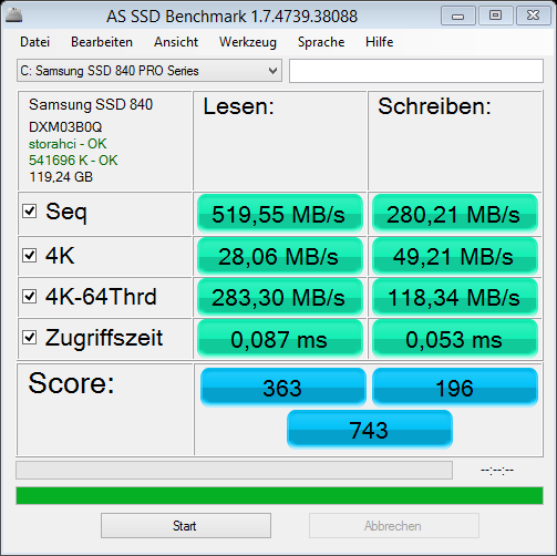

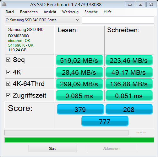

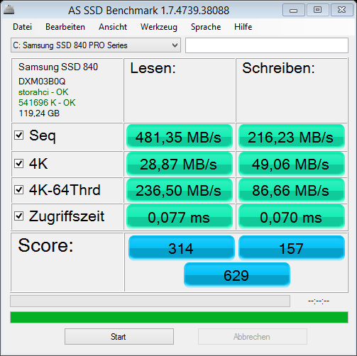

Ich bin jetzt im Besitz eines MSI Z77A-G43. Die SSD hängt da am SATA 6Gb/s-Controller.
Edit: Habe den Test gerade noch ein paar mal durchgeführt, zumindest sind jetzt die 4k_64-Wrte höheras-ssd-bench Samsung SSD 840  11.01.2013 20-16-43.pngas-ssd-bench Samsung SSD 840  11.01.2013 20-23-27.pngas-ssd-bench Samsung SSD 840  11.01.2013 20-26-19.png.
t3hh00ch: Dieser Defekt trat bisher nur in älteren Notebooks auf, aber so wies aussieht nun auch bei dir. Du kannst aufhören rumzuprobieren, die is defekt.

Die volle Leistung gibt es eben nur an den nativen SATA 6Gb/s Controllern. Dein Baord hat so einen offenbar nicht (bei AMD ab Southbridge 850 und bei Intel ab SandyBridge, aber nicht beim H61) und nur einen Marvell9123 Zusatzcontroller. Der wird nur mit einer PCIe Lane angebunden und daher kann er gar nicht die gleiche Performance bieten. Die Pro ist für die Nutzung in so einem System zwar eigentlich überdimensioniert, aber sehen es doch mal anders herum: Die SSD bremst den Rechner nicht aus!

Versuche mal den Intel Treiber, denn der von MS cacht oft gewaltig, was auf die Schreibraten geht. Die 840 Pro 128GB ist angegeben mit: lesen: 530MB/s • schreiben: 390MB/s • Random 4K lesen: 97000IOPS • Random 4K schreiben: 90000IOPS
Welchen Antivirus hast Du? Boote mal in den Abgesicherten Modus und benche erneut.

Die Samsung SSDs sind die zuverlässigsten überhaupt. Du hast geschrieben, dass Du nicht weißt, was beim Händler war, als ich nach dem Board gefragt habe. Hast Du die also nicht in einer versiegelten Originalverpackung bekommen? Die 830er mögen die NVidia Chipsätze nicht und genau der Fehler tritt dann oft auf und ist dann bleibend. Womöglich hat Dir der Händler genau so ein Exemplar verkauft.

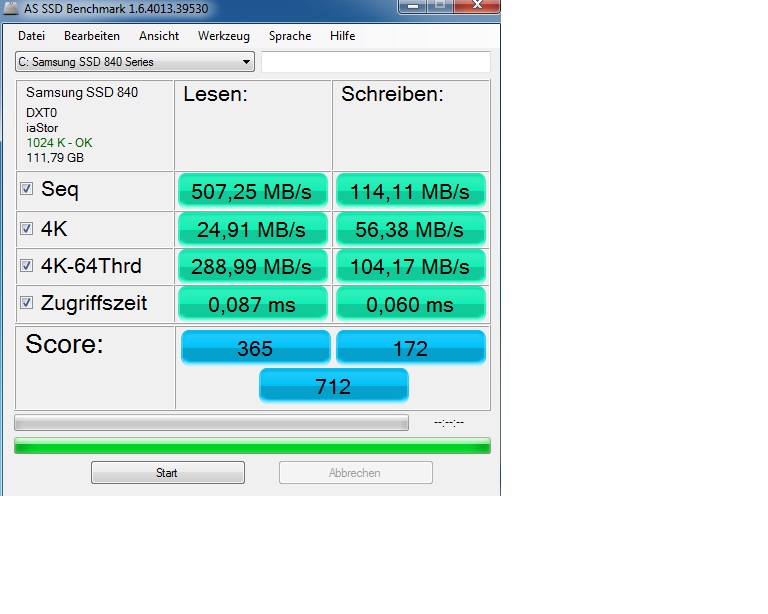

Moin, hab seit Gestern meine SSD840 Basic dran.
Wollt mal hören ob die Werte ok sind oder ob nochwas an der Leistung zu Schrauben ist / geschraubt werden muss.
Hab mich noch nicht mit TRIM oder sonstwas beschäftigt, vllt hat ja jemand einen Tipp für mich :)
Danke
