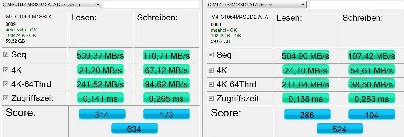

Hallo in die Runde,
die ersten Messungen (links) mit meiner Crucial m4 64 GB zeigen die SSD auf einem Gigabyte GA-990XA-UD3. Da war ich mit der SSD eigentlich ganz zufrieden. (SATA III)
Die rechten Werte beziehen sich auf meinem neuen Z77-Chipsatz von Intel. Die SSD läuft seit gestern mit meinem Gigabyte GA-Z77M-D3H. (SATA III)
Hat jemand eine Erklärung dafür, dass die Werte auf dem neueren Board durchgehend etwas schwächer sind? Liegt es vielleicht daran, dass die Daten auf der SSD mittlerweile deutlich mehr Speicherplatz belegen?

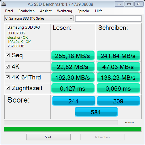

SSD: Samsung 840 Basic 250 GB, 125 GB belegt.
Benchmark: AS SSD Benchmark 1.7.4739.38088
Anmerkung:
- SSD läuft "nur" im 3G Modus, da mein Board (Intel P35 Chipsatz) schon einige Jahre auf dem Buckel hat.
- ich habe diesen Thread mal nach 3G Benchmarks durchforstet, da scheint es kaum mehr als 600 Pkt. maximal zu geben, so dass diese Werte wohl i.O. sind. Einzig ein Boardwechsel mit entsprechendem 6G Support kann die Werte noch steigern...
Das zu einen, denn eine neue noch leere SSD hat halt eine bessere Performance als eine vollere und mit der Zeit wird die Performance auch nicht besser, da der Controller ja auch das Wear Leveling berücksichtigen und möglichst die Blöcke beschreiben muss, die noch weniger P/E Zyklen als andere hinter sich haben. Das sind dann aber nicht immer die, mit denen die beste Verteilung der Daten im Sinne der Performance möglich ist.
Zu anderen bencht AS-SSD auf Filesystemebene und da spielen eben viele Dinge eine Rolle, wie der Antivirus (der könnte für die miesen 4k_64 schreibend verantwortlich sein), die Energiesparoptionen die sich vor allem auf die 4k Werte auswirken, etc. Das sind zwei total unterschiedliche Systeme, da kannst Du benchen nicht gleiche Ergebnisse erwarten.
Du solltest aber unbedingt mal die FW der m4 aktualisieren, denn die 0009 hat einen Bug, der Dir ab 5184 Betriebsstunden stündlich Ärger machen wird! Also ganz wichtig!
@Holt
Erst einmal vielen Dank für den Hinweis. Die neue Firmware 040H habe ich vor einigen Minuten erfolgreich eingespielt.
Das ganze System habe ich gestern erst neu aufgesetzt. Jetzt kommt dann halt die Feinarbeit, incl. SSD
Grüße
Rolf
Oh Gott, blos nicht! Wenn Windows 7 auf die SSD installiert wurde, dann stellt Windows schon alles passend ein und diese ganze Anleitungen aus dem Netz führen nur zu Verschlimmbesserungen. Lass die Finger davon!
