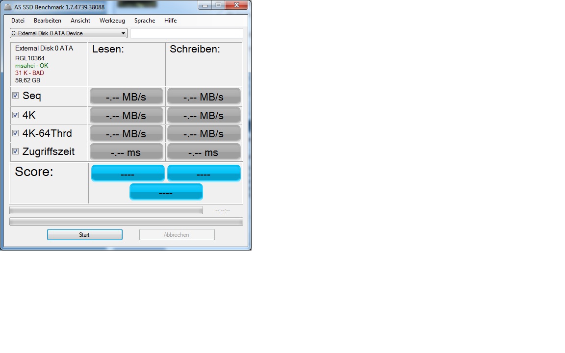

HDScratcher schrieb:
Du hast auf dem Board 3 verschiedene SATA-Kontroller. Du hast die SSD wahrscheinlich an den Silicon Image 4723 angeschlossen.
Die SSD sollte am besten am Intel angeschlossen sein. Das wären die Ports, die mit SATA1, SATA3 und SATA4 beschriftet sind, optimalerweise der SATA1.
Vorher aber noch den Intel-KOntroller im BIOS auf AHCI umstellen, falls noch nicht geschehen.
Zudem stimmt das Alignment nicht, was auch nicht optimal ist, ich vermute einfach mal die SSD wurde unter XP (oder noch älter) vorpartitioniert.
Solltest Du in nächster Zeit eine Neuinstallation vorhaben, lösche dabei die Partitionen der SSD und lass Windows 7 die Partition(en) anlegen, dann passt das Alignment.
Habe darauf geachtet, im BIOS habe ich es damals umgestellt auf AHCI.
Das mit dem richtigen SATA-Port auf dem Mainboard, da schaue ich mal nach.
Die SSD wurde glaube ich unter Windows 7 partitioniert, bin mir aber da nicht mehr ganz sicher, ist das so wichtig?
TRIM ist aktiv.
Was bedeutet Alignment?
Nachtrag: Falls die SSD umgesteckt werden muss.....einfach abstöpseln und am SATA1, 3 oder 4 reinstecken, das wars?
Nachtrag: Wie bekomme ich das "Alignment 31K BAD" weg?
Oder ist das nicht so tragisch?
highsociety, die passen und wenn da was falsch gewesen wäre, hätte ich Dir das auch im anderen Thread schon gesagt.
exoplanet, das Board ist schon echt alt, so von 2006 und damit noch mehr oder weniger aus der Frühzeit von SATA. Deshalb taugt keiner der drei Controller dort so richtig war, denn die ICH7R ist nur mit dem SATA 1.0 Standard konform, aber der ist 1.5Gb/s und nicht 3Gb/s auf die Intel die ICH7 aufgebohrt hat. Daher passiert es mit einigen SSDs (u.a. den Samsung 830 / 840) gerne, dass diese sich mit solchen Controllern auch nur auf 1.5Gb/s verständen oder der Boardhersteller hat die Geschwindigkeit im BIOS gleich auf 1.5Gb/s begrenzt. Der SIL und der JMicron werden zwar auch als SATA II bezeichnet, bringen aber keine echte SATA II Performance.
Bei der Ausstattung (4x SATA II RAID 0/1/5 (ICH7R), 2x SATA II RAID 0/1/10 (Sil4723), 1x SATA II RAID 0/1 (JMB363)) kannst Du schon fast froh sein, dass es überhaupt funktioniert. Das Allignment sollte aber korrigiert werden und die SSD sollte an den ersten Port der ICH7R, da hast Du wohl die beste Performance zu erwarten.

Windows 7 muss man nicht platt machen.
Mich würde nur nebenbei interessieren was die Ursache für diese Meldung ist "31 K BAD".
Wie kam das zustande? Lief das was schief?
Das kommt durch das nicht passende Alignment bzw. Offset. Die Startadresse der Partition stimmt nicht. 1024K wäre bspw. OK.
Normalerweise stimmt das nach einer Win7 Installation, ausser du hast vorher partitioniert oder formatiert mit XP.

exoplanet schrieb:
Danke für die Info, mit dem ICH7R, meinst du den SATA-1 Anschluss auf dem Board?
Schau ins Handbuch des Board, da sollte stehen welcher Controller mit welchem Port verbunden ist.
exoplanet schrieb:
Auf meiner Samsung 830 SSD habe ich Windows 7 installiert.
Das Problem der Installation ist, dass Windows die Platte nur partitioniert (ab Vista dann immer mit dem korrekten Allignment und bei XP eben normalerweise immer mit dem falschen, eben den 31k Offset für die erste Partition), wenn diese vorher eben nicht schon partitioniert war.
31k ist der typische Offset der ersten Partition auf einer Platte wenn diese unter XP partitioniert wurde. Das lief da schief. Das BAD hängt AS-SSD hinten dran, weil der Wert eben nicht restlos durch 4k teilbar ist und somit alle Cluster der Partition nicht an den 4k Grenzen ausgerichtet sind. Das spielte früher keine Rolle, als es nur HDDs gab und die auch alle nur physikalisch 512Byte Sektoren hatten, aber SSDs und die neuen HDDs mit dem Advanced Format (phys. 4k Sektoren) verlieren dann an Performance und je kürzer die Zugriffe sind, umso deutlicher.
Es ist für SSDs geeignet, ich habs eben mal installiert und es macht einen guten Eindruck. Bei mir stimmen die Alignments der SSDs, von daher kann ich diese Option nicht testen. Du musst das selbst testen, du kannst dein Alignment nicht so lassen, das ist nicht gut für die SSDs.
Stell es dir so vor, wenn das Alignment nicht stimmt, ist das so, als wenn du dich mit deinem Hintern auf einen Stuhl setzen willst, aber du landest nicht dort, sondern du landest quasi mittig auf/zwischen zwei Stühlen. Dadurch nutzt du mit einmal setzen zwei Stühle ab, anstatt nur einen.
Das ist sinnbildlich bezogen auf einen Schreibvorgang, der in einen Block passt, nutzt durch das nicht passende Alignment aber zwei Blöcke ab.
Du hast jetzt als Startadresse der Partition 31 K, wähle im Alignmenttool dann 1024 K.

So, habe jetzt den Partition Wizard, und nun??
Wo kann ich den Alignment korrigieren? Ich finde die Funktion nicht.
Das Programm hast aber installiert? Nach dem du es gestartet hat, siehst du deine Laufwerke. Du wählst die SSD aus (einmal anklicken mit der linken Maustaste), dann guckst du links in der Liste, da steht wo die Option Alignment, das klickst an.
Den Rest musst allein machen.
Wenn du an die Stelle kommst, wo du eine Zahl eingeben musst, nimm 1024K.
Es kommt die Meldung, dass die Partition already aligned ist.
Du musst die SSD auswählen.

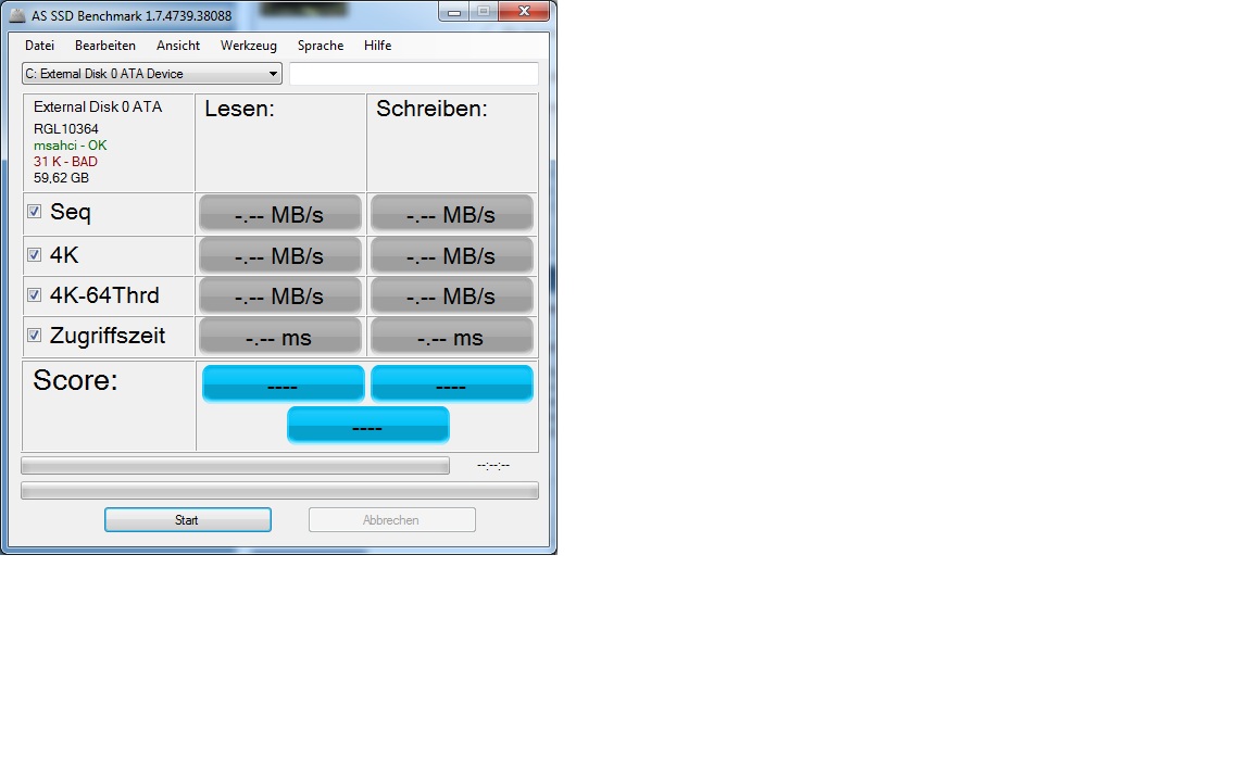

Mach nochmal n Screen von AS SSD, nur starten, nicht laufen lassen.
Link steht "Align Partition", ich klicke es an, danach kommt die Meldung das die Partion bereits aligned ist.
Hast die SSD inzwischen an einen andern Port gehängt?
