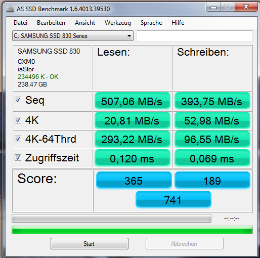

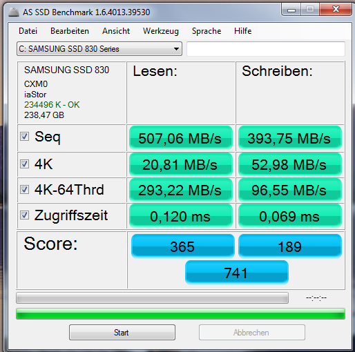

Unten habe ich nochmal meinen aktuellen Benchmark angehängt......Wie gesagt: Ich denke weiterhin, dass irgendetwas die 4K-Werte beim Schreiben negativ beeinflusst und eben die Zugriffszeiten! Vielleicht hat ja noch irgendjemand eine zündende Idee :)
BTW--> was bedeutet es eigentlich, wenn in der Beschreibung oben links das "OK" hinter "iaStor" fehlt?

Also die 4K-Werte passen astrein, da is die 830 eh kein Held, aber auch das macht im Alltag nix, sie gehört immernoch zu den schnellsten SSDs.
Die 4k Werte sind sehr stark von den Energiesparoptionen abhängig und da sind bei Notebooks i.d.R. viel stärker auf Energiesparen als auch Höchstleistung ausgelegt. Lade Prime runter, lasse es einfach laufen und starrte den 4k Test bei AS-SSD noch einmal, dann bekommst Du besser Werte, weil zumindest die CPU nicht mehr in Energiesparzustände wechselt. Solche Wechsel kosten immer etwas Zeit und passieren gerade beim 4k Test laufen, weil ja immer abwechselnd die SSD und die CPU eine Last- und dann wieder eine Ruhephase haben. Deshalb machen sich da schon Bruchteile von ms bemerkbar, denn wenn Du bei 4k mit 25MB/s liest, sind das immerhin über 6000 Wechseln pro s oder einer alle 16ms und wenn dann da nur eine ms für den Wechsel der Energiesparzustände nur 1ms dazu kommt, sind es nur noch 23,5MB/s.

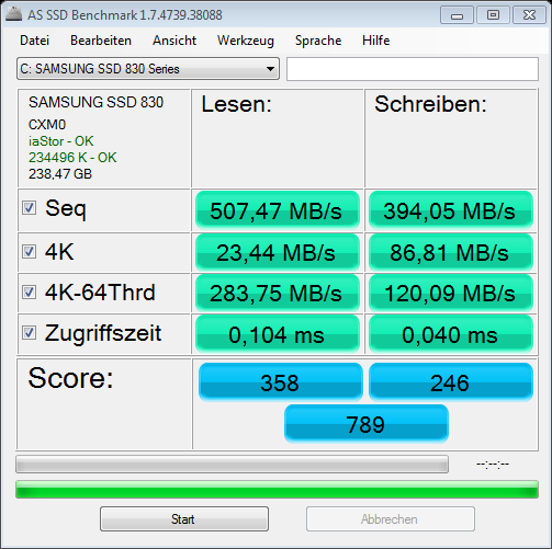

@ Holt: Auch dir vielen lieben Dank für die interessanten Antworten!! Wenn Prime läuft stimmen die 4K-Werte mit meinen Erwartungen in etwa überein ;) Ein Bild vom neusten Benchmark hab ich wieder angehängt! Jetz "stören" mich nur noch die Zugriffszeiten....da finde ich fast immer Lese-Werte von ca. 0,06ms oder weniger im Netz....da noch irgendeine Idee??

Hast du den 830er Test hier auf CB noch nicht gesehen, da is die Zugriffszeit lesend 0,093. Der Benchmark ist jetzt wirklich Spitze, so gute 830er Benches sieht man nicht oft.
Hier der Test
https://www.computerbase.de/artikel/storage/samsung-serie-830-256gb-test.1663/seite-4
Das hat die gleiche Ursache und ist im Prinzip auch das gleiche wie die 4k Messung, nur das es eben lesend direkt auf das Physikalische Laufwerk geht und mit 512Byte statt 4k gemessen wird. Darauf moderne SSDs sind aber auf 4k Zugriffe optimiert und deshalb haben die Zugriffszeiten weder real eine Bedeutung noch besteht ein Zusammenhang mit den 4k Werten. Vergiss die einfach, denn bei SSDs sind die Zigriffszeiten anders als bei HDDs aussagebefreit.
@ meckswell: Vielen Dank für den Test-Link! Stimmt, die Testergebnisse dort sind ja nahezu kongruent mit meinen :) Da habe ich mich wohl zu sehr an außerordentlich starken Benches Anderer orientiert ;) Soweit bin ich dann natürlich zufrieden! Das heißt aber auch, dass die SSD richtig funktioniert und ich eigentlich einen deutlichen Geschwindigkeitszuwachs merken müsste...right? Ergo --> habe ich wohl zu viel erwartet....

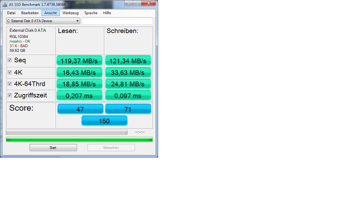

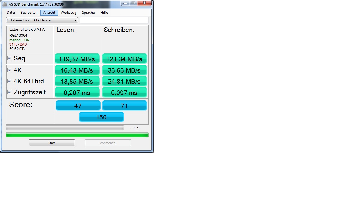

Mir kommen die Werte ungewöhnlich niedrig vor!
Habe noch ein alten S-ATA II Anschluss auf meinem Mainboard.
Mainboard: ASUS P5W-DH Deluxe
Prozessor: Intel Core 2 Duo E8500
Betriebssystem: Windows 7 64-bit Home Premiun
SSD:
Samsung SSD-830 mit 64 GB
Er zeigt aber nur beim Benchmark "External Disk 0 ATA" an??
Ist das so in Ordnung? Oder stimmt da was nicht?
Trim ist aktiviert, AHCI auch.
Du hast auf dem Board 3 verschiedene SATA-Kontroller. Du hast die SSD wahrscheinlich an den Silicon Image 4723 angeschlossen.
Die SSD sollte am besten am Intel angeschlossen sein. Das wären die Ports, die mit SATA1, SATA3 und SATA4 beschriftet sind, optimalerweise der SATA1.
Vorher aber noch den Intel-KOntroller im BIOS auf AHCI umstellen, falls noch nicht geschehen.
Zudem stimmt das Alignment nicht, was auch nicht optimal ist, ich vermute einfach mal die SSD wurde unter XP (oder noch älter) vorpartitioniert.
Solltest Du in nächster Zeit eine Neuinstallation vorhaben, lösche dabei die Partitionen der SSD und lass Windows 7 die Partition(en) anlegen, dann passt das Alignment.
Das Alignment lässt sich auch mit diversen Tools anpassen, beim Fummeln an Partitionen sollte aber immer in Backup vorhanden sein, falls etwas schief läuft.
