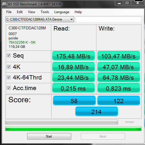

Seq Read ist etwas niedrig. Stell mal auf AHCI um im EFI/BIOS?

So, hatte Windows nochmal neu installiert (System ist immer wieder eingefroren, Neuinstallation hats aber leider nicht gebracht..
) und wie von Holt empfohlen Cool n Quit abgeschaltet. (Vergleich: https://www.computerbase.de/forum/t...er-ssd-in-ordnung.833722/page-11#post-9811690)

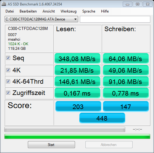

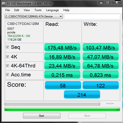

Großes Rätselraten!!!

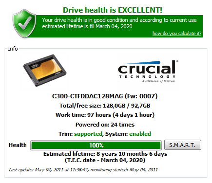

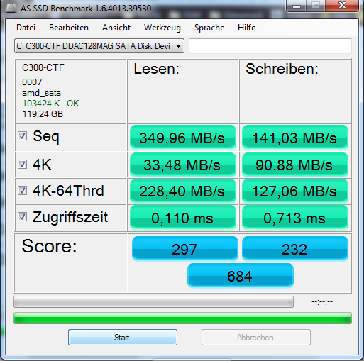

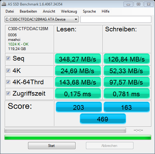

von einem Tag auf den anderen sind die seq. Schreibwerte meiner C300 128GB um ca. 50% auf das Niveau einer 64GB Version eingebrochen.
( siehe Bild )
Die SSD hängt am Asus U3S6 SATA 3 Controller. TRIM ist aktiv. Treiber ist msahci.
Selber Effekt auch am Onboard SATA 2 Controller.
Ich bin mit meinem Know How am Ende, vielleicht weiß jemand mehr als ich
Danke schon mal
( siehe Bild )
Danke schon mal

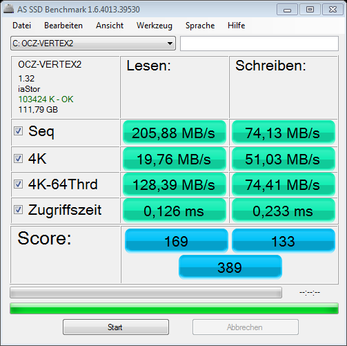

Hey,
hoffe das passt hier rein, wenn nicht einfach drauf aufmerksam machen
Ich hab ne Vertex 2 60GB Extended bei der ich seit längerem einen schleichenden Performanceverlust in Windows bemerke.
Einen Bench wie AS-SSD wollte ich jetzt nicht ausführen da ich mal gelesen hab das Benchen für die Sandforce-SSDs nicht so gut ist.
Nun hab ich eben aber meinen Windows-Leistungsindex aktualisiert welcher jetzt seit dem letzten mal (Oktober 10) von 7,6 auf nun 5,9 gefallen ist.
Ich dachte immer Trim macht Win7 automatisch, sodass die Performance gleich bleiben sollte.
Aktuell sind noch 13GB frei. Daran sollte es nicht liegen.

isrcp schrieb:Großes Rätselraten!!!
( siehe Bild )
Danke schon mal
Du hast du Firmware aktualisiert. Kann es daran liegen? Hast du schonmal im Crucial Forum o. wonaders geschaut, was das Update so alles bewirkt?
Wie voll ist die SSD? Wie voll ist jemals maximal gewesen? Was sagt SSDLife oder CrystalDiskInfo zur Lebensdauer? Lies mal hier, wenn die mal ganz gefüllt war, dann könnte das uNrEL2Ks Untersuchung bzgl. TRIM und Marvell 912x (der auf der U3S6 ist) beantworten. Was für einen SATA2 Controller (Chipsatz bzw. SouthBridge) hast Du? Wenn die aktuell ist und TRIM unterstützt, denn könntest Du die SSD mal komplett füllen und die Dateien dann mit TRIM aktiv!) wieder löschen und danach neu benchen.isrcp schrieb:Großes Rätselraten!!!
Möglicherweise ist aber auch nur beim Benchen was schied gelaufen und ein Programm hat zufällig während des seq. Scrheibtests auch auf die SSD zugegriffen, denn die 4k_64 Schreibrate ist höher als die seq. Schreibrate und das kommt bei einzelnen SSDs normalerweise nicht vor.
Das ist Unsinn, Sandforce möchte nur nicht die Kunden auf den Unterschied zwischen den beworbenen Transferaten und den mit ASS gemsssenen stossen und wenn die dann auch noch merken, dass Durawrite die Schreibperformance bei intensiverer Nutzung auch noch weiter reduziert, dann könnte die Kundenzufriedenheit weiter sinken.Kappoggo schrieb:Ich hab ne Vertex 2 60GB Extended bei der ich seit längerem einen schleichenden Performanceverlust in Windows bemerke.
Kappoggo schrieb:Nun hab ich eben aber meinen Windows-Leistungsindex aktualisiert welcher jetzt seit dem letzten mal (Oktober 10) von 7,6 auf nun 5,9 gefallen ist.
Da der SF Controller die Daten komprimiert und die SSD ja wohl als Systemplatte eingestzt wird und nicht im Filesystem komprimiert gewählt wurde (wenn Du bei NTFS Komprimiert anwählst oder die Datenträgerbereinigung damit beauftragt hast, dann wäre der Performanceverlust schon so erklärbar), sollte mehr Flash frei sein als im Filesystem angezeigt wird.
@uNrEL2K
Danke für deine Anteilnahme
Die Firmware 0007 wurde erst später geflashed.
@Holt
Danke Jungs für das frühe lesen meines Anliegens.

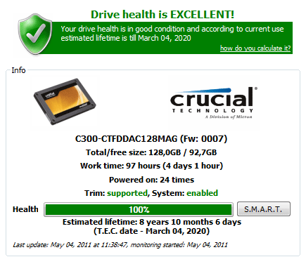

Die SSD ist Neu und nie voll befüllt worden. Aktuell mit 35Gb beschrieben.
Auch während des Benchmarks schreibt nichts parrallel auf die Platte.
mmmh ?
http://online.hddlife.com/ssdlife/b2656940d16bc86ab5d6b35f1b2e2139

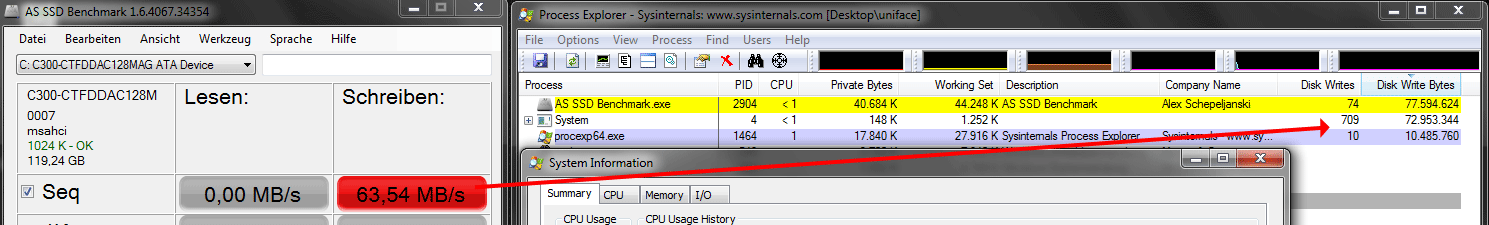

Als Nachtrag anbei ein Screenshot der Writeprozesse während des Benchmarks.
@Holt
mmmh ?
(Ergänzung)
U
uNrEL2K
also TRIM ist eh immer an dank msahci. Da auf deinem Screenshot schreibt das System selbst nochmal so schnell wie der AS Bench. Ein Glück, hast du nicht auch das noch rausgeschnitten vom Screenshot ;D.
Also System + AS schreiben parallel auf die SSD. Woher das kommt weiß ich nicht genau.
Das würde aber auch sehr gut die halbierte Schreibrate erklären. Das AS hat sowieso einige Tücken hat würde ich mal ein anderes Tool probieren, wie Crystal Disk Mark. Achte mal drauf, wie sich der "System"-Prozess verhält.
