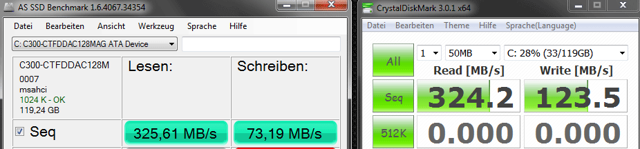

schau dir mal den bench von crystaldiskmark an. as ssd bench nachwievor bei 60-70 mb/s im schreiben und crystaldisk plötzlich bei 122mb/s. mmh

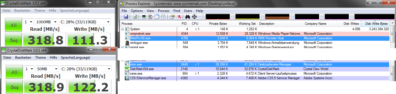

im prozess-explorer laufen die zugriffe allerdings ausschließlich über system, wobei der diskmarkx64 prozess nicht geloggt ist.
Hier mal beide Benchmarks, unmittelbar nacheinander im Screenshot. mmmh
Der CrystalDiskMark zeigte bisher eigentlich immer ähnliche Werte.
Ist die SSD das Systemlaufwerk? Da ist das Benchen immer etwas unsicher, eben wegen der Systemzugriffe. CrystalDiskMark zeigt die Bestwerte und ASS die Mittelwerte der Tests, es könnte also sein, dass da irgendwas anspringt, sobald die Daten geschrieben wurde, also Virenscanner, Indexdienst etc. mal prüfen.

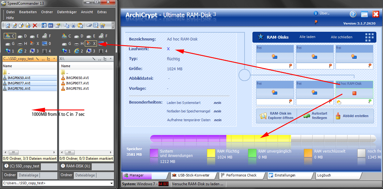

Wie angekündigt, ein grober Transfertest .
Von RAMDISK zur SSD, 3 Files, ca. 1000MB, in ca. 7 Sekunden, macht 140 MB/s.
Das trifft genau die max. Herstellerangaben.
Ich bin zufrieden :freaky:

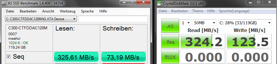

Jetzt verstehe ich, Du wolltest das als Benchmark machen. Das ist natürlich eine Möglichkeit die Schreibrate zu prüfen, allerdings eliminiert es nicht 100%ig das Risiko den gleichen "Störenfried" wieder zu sehen.
Das Problem ist ja, das während AS den sequenziellen Schreibtest macht, der Prozess "System" die Hälfte der Schreibleistung der C300 für sich abzwackt. Das scheint ein Bug bzw. Anomalie vom AS Bench zu sein. Wäre nicht der erste... Der Copy Test gibt ab einer gewissen Menge RAM nicht mehr wirklich sinnvolle Zahlen aus. Mit der Samsung 470 gabs/gibts? auch einige Probleme.

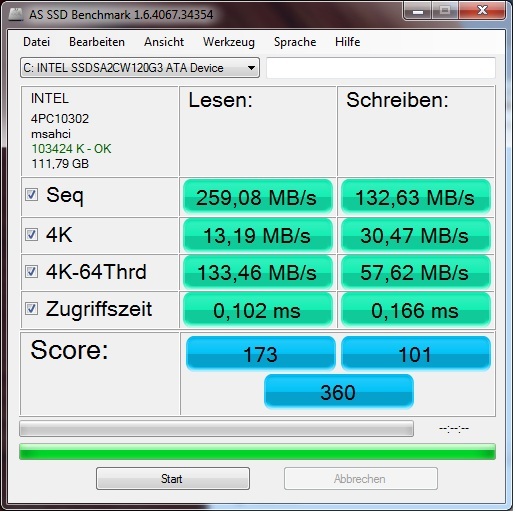

Moinsen Leute,
ich habe mal ne Frage:
AS SSD zeigt bei meinem Alignment 31K und somit Bad an.
Disk Part jedoch, zeigt mir ein offset von 32k an, welches ja quasi dann wiederum perfekt sein müsste.
Aber was soll ich denn nun glauben?
Hier die Werte meiner Intel 320 120 GB an SATA II.
Ist das in Ordnung?
sens.sash schrieb:
Moinsen Leute,
Stimmen denn die Werte (vor allem Schreibraten) bei ASS? Poste mal den Screenshot (Anhänge verwalten).

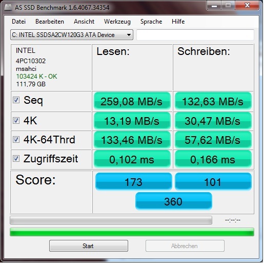

hier mal die werte meiner vertex 2 extended 120gb die sind wohl alles andere als in ordnung oder?
Du hast die Version, die du kostenfrei bei OCZ tauschen kannst ...
