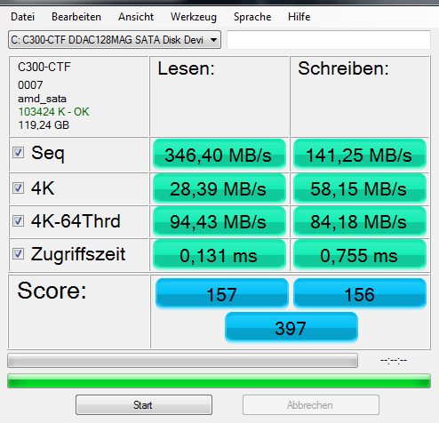

So, hab meine Crucial C300 mit 128 GB eingebaut, Werte von AS SSD scheinen soweit okay zu sein außer 4K-64Thrd, die sind bei allem anderen, was ich bisher so gesehen hab, höher als bei mir..
Du hast sehr schlechte Randomwerte und wenig IOPS. Schalte mal Q&C ab.

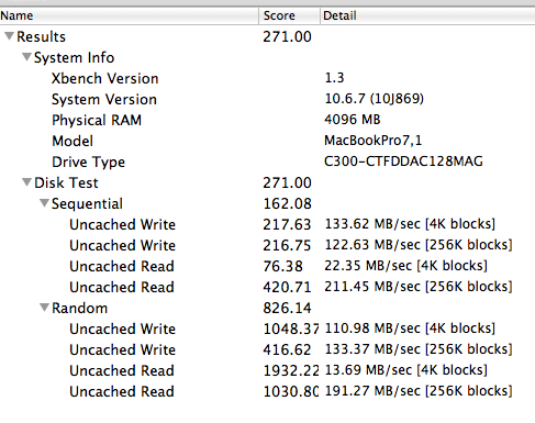

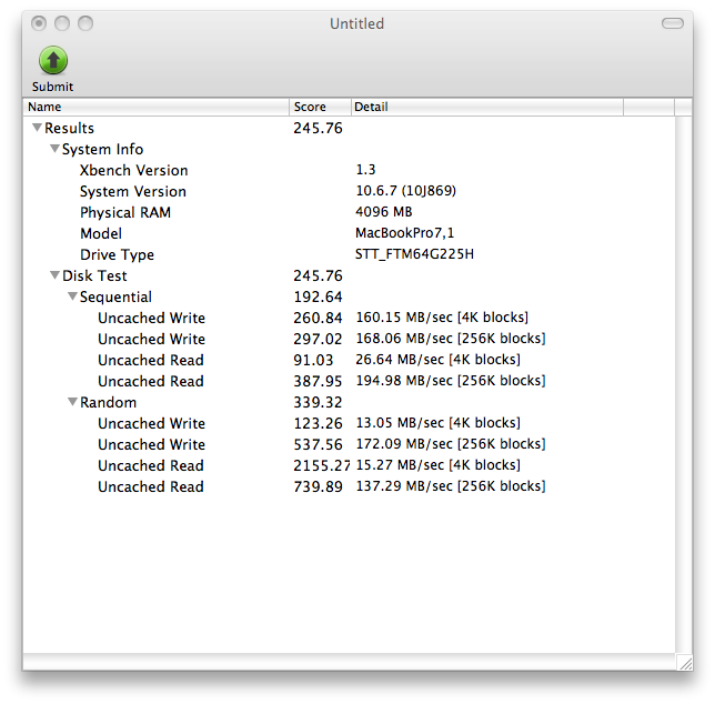

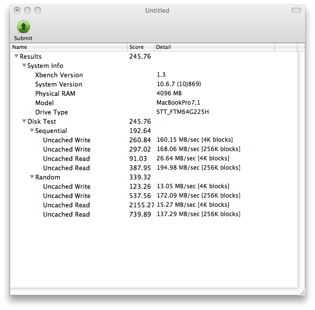

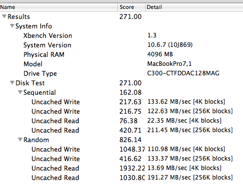

Hi. Ich habe mir die c300 128gb bestellt, sie steckt in einem mbp7.1, Firmware 007 ist drauf - und ich bin etwas enttäuscht (siehe screenshot). Kaum schneller als die uralte Supertalent gx 64gb.
Wie kann das sein?
Wie kann das sein?
Kenne den Mac und seine Benchmarks nicht, aber schau Dir mal die 4k Uncached Random read (was soll den 4k seq. Read sein? Etwa wenn man eine Datei sektorenweise einliest? Da schneiden wie von Apple verbauten SSD sicher gut ab): 110.98 MB/s zu 13.05MB/s Wenn das kein Unterschied ist, dann weiß ich auch nicht. Die C300 ist gerade bei den Random Rest mit Command Queue Depth > 1 (also mehreren gleichzeitigen Zugriffen) sehr schnell, was der Mac aber wohl garnicht testet. Klar, die verbauen ab Werk ja auch nur SSDs, die gerade da ganz schlecht aussehen.
der_johannes schrieb:
Kann grad mit Q&C nicht ganz so viel anfangen.. Meinst du Cool n Quit?
Ja.

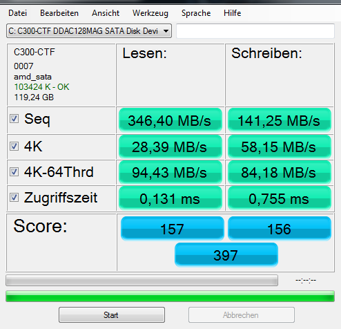

Hallo hab mir damals auch die C300 128GB geholt.
Allerdings musste ich feststellen das ich noch die 0002 hatte.
Nun habe ich die 0006 und gleich danach die 0007 aufgespielt.
Hier mal der Unterschied von 0002 zu 0007
Beides SATA 2 AHCI Mode
witzig, schon wieder eine Ergebnis Absurdität :D
356 MB/s bei 4K-64Thrd@SATAII ist echt nicht schlecht ;D
Dir ist schon klar, das du beim ersten linken Bild eine veraltete Version von AS SSD hattest?!
AS SSD 1.5... --> 1.6... Außerdem solltest du glaube ich erstmal dein PC einwenig laufen lassen, damit Trim aktiv wird.
Was ist der Unterschied zwischen 1024 K und 103424 K ???
von 1.5 zu 1.6 wurde nichts geändert, nur der Kompressionstest kam hinzu.
auf 103424K beginnt die C Partition eben später, da davor die 100MB Boot Partition von Windows liegt. Bei 1024K ist die C Partition die erste.
Danke! uNrEL2K
@Nulight
Warum hast du dein Screenshot entfernt? So können die anderen das nicht mehr nachvollziehen!
