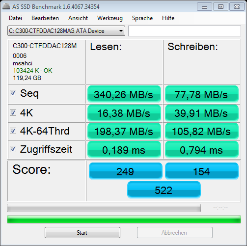

@ Holt:
Ich habe mal die Werte angehängt.
Wenn ich diesen AMD-AHCI Treiber installiert habe, zeigt AS-SSD trotzdem noch "msahci" an.
Wie kann ich das ändern?
danke!
Mr. Serious schrieb:
@ Holt:
danke!
Du kannst in den Gerätemanager gehen und dann auf "IDE ATA/ATAPI-Controller(oder ähnlich)" gehen, "Rechtsklick", "Treiber aktualisieren" und "Auf dem Computer nach Treibersoftware suchen.".
Nun den Ordner wählen, wo der AMD Treiber zu finden ist, ansonsten mal die Datei mit 7zip entpacken. Nun noch ein Neustart und es sollte der AMD-Treiber installiert sein.
danke für die Hilfe!
Wenn ich den AMD-ahci Treiber runterladen, bekomme ich nur eine .exe über die sich das Catalyst Controll Center öffnet, wenn ich dann weiter installiere, schreibt er, dass der Treiber installiert wurde.
As SSD Benchmark sagt jedoch imemr noch "msahci"...
@ Holt:
danke!
Hast Du überhaupt eine SB 850? Oder hängt die SSD an einem Marvell SATA3 Controller? Dann kann der AMD Treiber die garnicht ansprechen, denn der gilt nur für die SATA Ports der SB.
Irgendwas ist übrigens beim seq. Schreiben schief gelaufen, denn der Werte ist geringer als der 4k_64 Schreibwert. Die SSD ist sicher die Systemplatte und vermutlich hat da eine andere Apllikation (Virenscanner?) gleichzeitig zugegriffen. Sowas verfälscht die Benchmarkwerte natürlich.

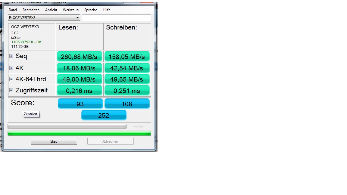

Hallo zusammen!
Ich hoffe, ich bin hier im richtigen Thread für mein Problem:
Ich habe mir eine neue 120 GB Vertex 3 SSD von OCZ gekauft... die aber im Moment noch an einem SATAII Controller von meinem Gigabyte EP45-UD3P Rev. 1.1 hängt... die Vertex 3 soll in absehbarer Zeit an einem neuen Mainboard mit SATA III genutzt werden, daher der Griff zur Vertex 3.
Mein Problem ist Folgendes:
Installiere ich Windows 7 komplett neu, habe ich mit AS SSD Benchmark einen Wert von um die ~470.
Toll!
Ich habe aber keine Lust, alle Einstellungen usw. von Windows 7 Ultimate neu zu machen... also clone ich mir meine alte Platte mittels Acronis (oder auch mit dem guten alten Norton Ghost mit anschließender Alligment-Korrektur) auf die SSD.
Tue ich dies, bekomme ich bei AS SSD Benchmark nur noch auf knappe 250 Punkte...das Problem scheinen mir die "4k-64Thr" und die Zugriffszeit beim Lesen zu sein, der Rest sieht ganz passabel aus.
An was könnte das liegen, dass die Platte bei Neuinstallation eben gut abgeht, beim clonen aber so einen Leistungsverlust hat?
Alligment ist korrekt eingestellt und die Platte selber ist nach dem clonen "nur" zu ca. 50% gefüllt. Allerdings mit mehreren Partitionen, aber das sollte doch kein Problem sein, oder doch?
ACHI ist ebenfall im Bios an und unter Windows 7 eigentlich auch, da meine HDD unter AHCI lief.
Und auch TRIM sollte an sein...ist ja Windows 7! Kann man das nachschauen, ob TRIM aktiv ist?
Vielen Dank schon mal für das Lesen und die evtl. Hilfe, die hoffentlich kommt :)

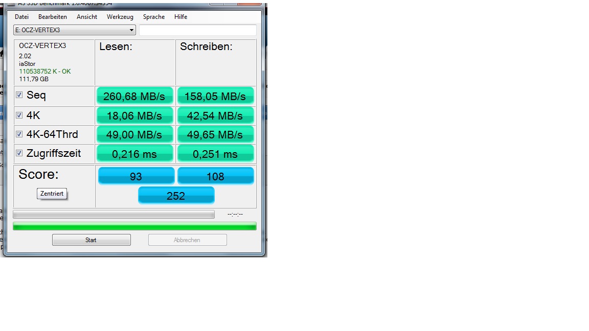

Hier noch das ASS Benchmark am SATA II:
Die Vertex bricht nach einmaligem beschrieben um 30% ein ... Insofern ganz normal. Davon mal ab wurde die Vertex nicht für SataII, sondern Sata III entwickelt, da kann man dann an einem Sata II Anschluss keine Wunder erwarten.
Danke für die rasche Antwort, Aurum.
Ich verstehe deine Antwort nur nicht ganz :D
Ist doch egal, ob ich Windows neu aufsetze oder eben das ganze clone... in jedem Fall wird die SSD doch "einmalig" beschrieben? Oder beziehst du deine Antwort auf die Clonegeschichte? Wird beim Clonen etwa die ganze SSD "beschrieben", so dass auch die leeren Stellen der HDD als leer "geschrieben" wird bei der SSD? Also die leeren Stellen in wirklichkeit gar nicht leer sind? :freak:
Und bei einer Windows Neuinstallation eben nur die Sektoren beschrieben werden, die wirklich genutzt werden?
Wenn dem so ist, ist also das Clonen nicht zu bevorzugen, da es immer mit Leistungsabfall einer SSD verbunden ist? Lieber Windows 7 neu installieren und immer 25% (aus der Luft gegriffen!) frei lassen (also nie SSD komplett füllen)?
Und dass die Vertex 3 für SATA III konzipiert wurde, ist klar, mir geht es eben nur um den Leistungsabfall zwischen Windows 7 Neu und Windows 7 Clone! Wobei der Unterscheid von 470 zu 250 ja auch wesentlich mehr als 30% wären...
in der Kommandozeile fsutil behavior query disabledeletenotify eingeben. spuckt das tool "0" aus, sendet Seven TRIM-Befehle. Sollte eigentlich immer 0 sein, egal auf welchem PC & Installation.

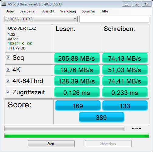

EDIT: Anbei nochmal die Werte einer Vertex 2 34nm nach dem Einbruch an SataII

So, auch mit meiner letzt genannten Methode bringts alles nix...
SSD erased, mittels Acronis geclont - wobei ich gut 50 GB frei gelassen habe - und wieder nur auf die Werte gekommen...
ich habe den Eindruck, ich komme um die Neuinstallation und Neueinrichtung (*würg*) von Windows 7 nicht rum...
es sei denn, irgendjemand hat noch einen Tip?
Kann es sein, dass NCQ trotz aktiviertem AHCI im Bios nicht arbeitet? Das würde doch auch die miesen Werte beim 4k-64Thrd sprechen, oder? Aber NCQ ist doch automatisch aktiviert, wenn ich AHCI im Bios anstelle..... ? ??!?!?!?
Ich will einfach Windows nicht neu installieren und einrichten :freaky:

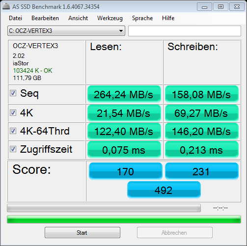

So, Windows neu aufgesetzt...
dann mal noch den Intel Rapid Storage Treiber drauf... und holla die Waldfee:
492 Punkte!
Also kann das oben beschriebene Problem nicht mit Durawrite zusammenhängen!
Aber ich würde trotzdem gerne wissen, warum... so einfach lasse ich mich von meiner SSD nicht abfertigen :D
Vielleicht fällt euch ja noch was ein, was es sein kann, für mich ist das ein interessantes Thema zumal ja viele User über ihre zu langsamen SSD klagen, vor allem wenn man so liest, dass eben die HDD gecloned wurde.
Gruß
Gormadoc
Hier noch die Ergebnisse

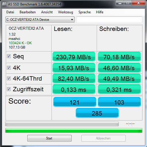

Hi Leute habe gerade mein System mit einer Vertex 2 120 GB getestet und möchte eure Meinung zu den Ergebnissen hören !
Sie die Ergebnisse in Ordnung ?
Ich habe die Vertex 2 an einem SATA 3 Port ! Wäre es besser wenn ich sie an einen SATA 2 Port hänge ?
