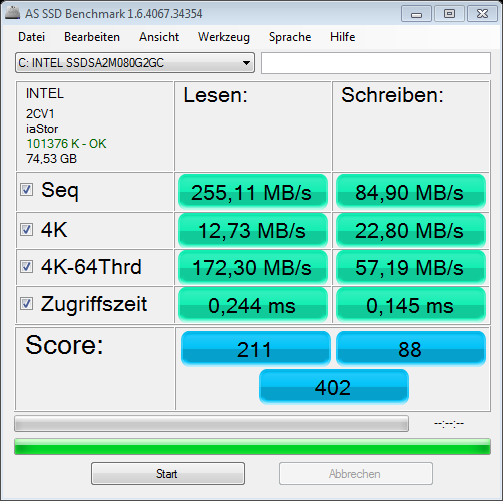

hier die ergebnisse:
Safemode:
Normal:
Ich werde morgen das FW Update machen, habe immernoch keine ps2 tastature und kann bei der installation dementsprechend kein "y" eingeben
Wie müssten denn die Werte eigentlich aussehen?
Mal wieder / immernoch Vielen Dank!

Die Installation des Treibers haste richtig gemacht. Bis auf die Werte von 60MB/s Write Normal sind die Werte normal
Bekommst du immer 60MB/s Normal und 80 MB/s im Abgesicherten Modus? Vielleicht behindert eine Software z.B. Virenscanner, die während des Abgesicherten Modus nicht an ist, den Benchmark.
Ich hab noch einen Benchmark (gerade eben gemacht) von meiner Postville angehängt. Hab die gleiche SSD wie du. Die 4K-64Thrd Werte sind besser, aber nur wgn. der neusten FW. Ansonsten vergleichbare Werte.
so und hier die beiden benches mit AMD Teiber UND neuer Intel Firmware. Woran erkenne ich, das die neue FW tatsächlich aktiv ist?
Abgesichtert Modus:
Normaler Modus:
der 4K-64Thrd ist immernoch recht niedrig, macht das viel aus? Was könnte ich noch überprüfen / ändern?
Vielen Dank!
Abgesichtert Modus:
Normaler Modus:
Vielen Dank!
Das macht im Grunde nicht viel aus, da dieser Test 64 parallele Zugriffe ausführt, was so in der Praxis nicht auftritt. Da sind es oft nur 1-3 parallele Zugriffe. Meißtens 1.
Durch das deaktivieren von den C-States und/oder EIST & Cool n Quiet etc. im BIOS (Prozessor Stromsparmechanismen, dynamischen Hoch- & Runtertakten des Prozessortaktes) steigen diese Werte im Benchmark. da die CPU dann höher taktet, was positiven Einfluss auf die 4K-Werte hat, aber eben nur im Benchmark.
Wenn man in der Praxis die 4K-Werte abruft (z.B. Programmstart) taktet die CPU ja auch automatisch hoch, und somit kann die SSD dann wieder mit voller Leistung operieren.
Lange Rede, kurzer Sinn: Lass die CPU Strom sparen, die Leistung wird dadurch nicht spürbar schlechter. Um maximale Werte im Benchmark zu haben, kann man die Mechanismen ausmachen.
FW herausfinden:
https://www.computerbase.de/forum/threads/mushkin-calisto-deluxe-60gb-an-sata-i.899596/#post-9933040
Deine Schreibwerte scheinen sich langsam zu normalisieren. Von 60 auf 76 MB/s.
SSDs schichten automatisch die geschriebenen Daten um, damit halten sie die Performance oben. Das geschieht aber nicht immer sofort. Manchmal muss zuerst eine Menge an Daten dazugeschrieben/verändert werden, damit die Daten zusammengefasst werden können. Dann sind wieder mehr Bereiche frei geworden. Es sind mehr freie Bereiche vorhanden, und dadurch kann dann wieder schneller geschrieben werden.
Insgesamt sind deine Werte OK.
FW herausfinden:

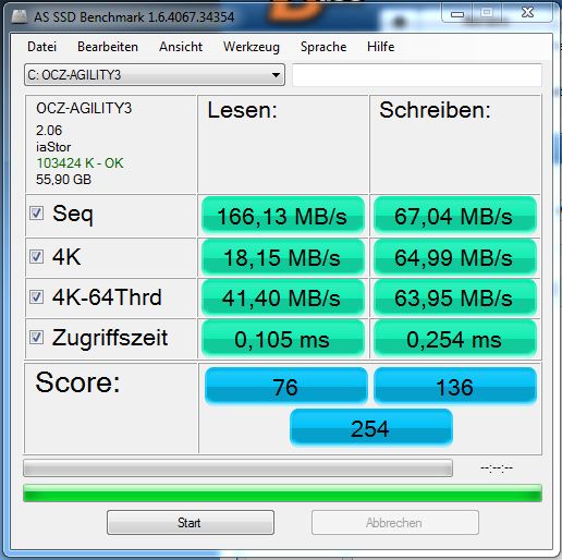

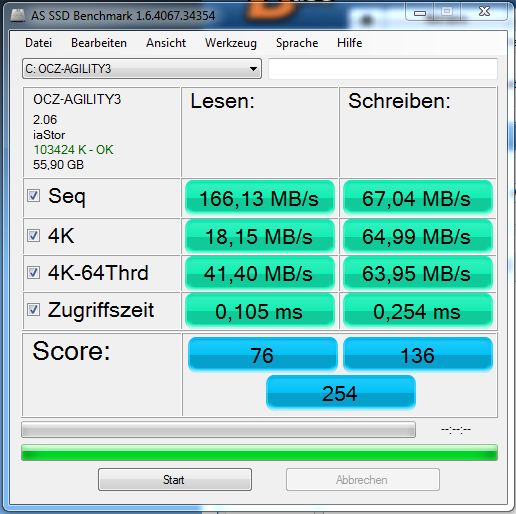

Hi!
Grad ne Agility 3 60GB verbaut und folgende (miserable) Ergebnisse erreicht.
Hab Win7 anhand dieser Seite optimiert:
http://extreme.pcgameshardware.de/l...guration-und-handhabung-von-windows.html#os_k
Und dann SP1 installiert und den Datenträger bereinigt (nicht defragmentiert, das hier keine Verwechslungen entstehen).
Was mach ich falsch, System steht unten?
LG nailos
LG nailos
CHAOSMAYHEMSOAP
Banned
- Juli 2005
- 2.093
nailos schrieb:Was mach ich falsch?
Zum einen bist du auf das Marketing von SandForce reingefallen und benutzt den Benchmark, der die schlechtesten Werte für SandForce SSDs liefert und zum zweiten hast du die falsche SSD gekauft.
Glaubst du ernsthaft eine Beschei$$erfirma wie OCZ bestückt bei der kleinsten SSD auch alle Kanäle?
CHAOSMAYHEMSOAP
Banned
- Juli 2005
- 2.093
Welche Agility? Die 120GB oder gar die 240GB Version?
Das ist auch logisch, weil da alle Kanäle bestückt sind. Bei kleineren SSDs (unter 120GB) sind die Werte (z.T. deutlich) schlechter, weil nicht alle Kanäle bestückt werden bzw. weil der Controller die maximale Leistung nur mit mehr als einem Die pro Baustein bringt.
Und bei einem Billigprodukt wie der Agility macht sich der Hersteller bestimmt keine Mühe extra Flashbausteine mit geringerer Kapazität zu verwenden, da er ja dann unterschiedliche Chips verbauen und wohl auch auf den Mengenrabatt bei den Größeren verzichten müßte.
CHAOSMAYHEMSOAP
Banned
- Juli 2005
- 2.093
Scheinbar ja, denn das kleine Modell wird durch nur ein Die pro Flashbaustein und ein langsames ONFI 1.0 Interface ausgebremst.
Siehe: http://www.anandtech.com/show/4346/ocz-agility-3-240gb-review
Dazu kommt ein geringerer Reservespeicher und kein RAISE.
=> schick das Teil lieber zurück und spare lieber auf eine gescheite SSD
Die Intel 320 oder die Crucial C300 wären deutlich zuverlässiger und auch noch schneller.
