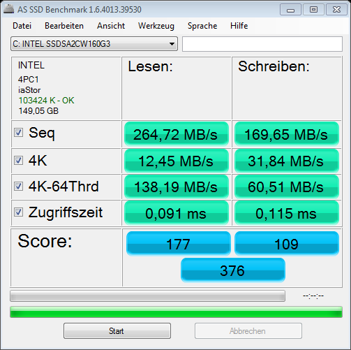

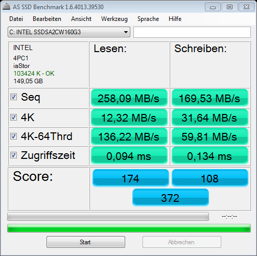

ich habe ja schon vor einigen Wochen gepostet, weil ich ja mit meinen Asus P7P55D-E Pro Board nur einen verkappten SATA3 Anschluß habe.
Naja, nach einigen Vorschlägen habe ich mir die INTEL 320 160GB zugelegt. Die kam nun gestern :D, ich habe sie dann gestern eingebaut und eigentlich alles befolgt (AHCI usw. ), aber irgendwie kommen mir die Werte wie z.B. Lesen 4K sehr niedrig vor.
Würdet ihr das bitte mal anschauen, vielleicht habe ich ja doch vergessen irgendwas einzustellen.
Im Anhang einmal mit Energie "ausgewogen" und einmal auf Höchstleistung.
Vielen Dank im Voraus.

@odin2806:
Die Werte sind normal für eine Intel 320 160GB. Da brauchst du nichts weiter einstellen.
Folgende Werte erreicht mein Modell:
Hi Jenergy,
Danke für die schnelle Antwort. Die Zugriffszeit ist im Verhätnis gesehen merklich besser.
Woran liegt so was, an meiner restlichen Hardware? Die Platten sind ja identisch, daran kann es ja nicht liegen.
Guiekalle schrieb:
- 4k-64Thrd liegt beim msahci deutlich höher als beim iaStor
Fällt das Ergebnis beim iastor immer so aus? Es könnne immer Schwankungen bei den Messungen auftreten. Programme/Dienste die im Hintergrund laufe, könnte den Bench beeinflussen.
Die 4K/4K-64 Werte/Zugriffszeit skarlieren stark mit dem Takt des Prozessor, du kannst mal Prime auf einem Kern im Hintergrund laufen lassen, und dann nochmal den AS Bench ausführen, die Werte sollten steigen.
Ein Benchen im Abgesicherten Modus setzt auch einige Stromsparfeature wie die C-States, EIST, Cool & Quiet außer Kraft. Hier sollten evtl. höhere Ergebnisse erzielen lassen. Diese Feature sollte man nicht komplett deaktiveren, da sie in der Praxis nicht bremsen, dazu später mehr.
Seit einigen iaStor-Versionen ist LPM an, ein Stromsparfeature, welche die Performance der 4K-64 drückt, vor allem bei der C300. Das könntest du mal testweise deaktiveren. Das Feature spart Strom, aber nicht in dem Ausmaß, als dass man es nicht deaktvieren könnte, jedenfalls im Desktop.
Der iaStor benötigt möglicherweise weniger CPU-Ressourcen als der msachi. Wird die CPU weniger belastet, können die 4K-Werte / 4K-64-Werte / Zugriffszeit im Benchmark sinken, da diese sehr Taktabhängig sind, und wenn bei der CPU wenig Last vorliegt, taktet sich diese nicht so hoch, was dann die Ergebnisse niedriger ausfallen lässt, als wenn die CPU stärker belastet würde. Wie gesagt, beim Benchmark kann die SSD dann nicht ihre volle Leistung entfalten, aber wenn man die 4K-Leistung abruft, wie zum Beispiel beim Start eines Programms, liegt i.d.R. bei der CPU eine hohe Last vor, was dann zur Aufhebung der Limitierung der 4K-Werte führt. Bei den typischer Nutzung der SSD gibt es also keine merklichen Leistungsunterschied.
Die 4K-64 Werte sind sowieso für den "Normalo" nicht von großer Relevanz, da dieser Test die Performance eines Szenarios misst, was fast nur in Server/Multiuser-Umgebungen vorkommt, nämlich das Auftreten von 64 parallel auftretenden SSD-Zugriffen (Qeue Depth (QD) 64). Im Desktop ist es meißtens nur 1 Zugriff zur gleichen Zeit (QD 1). Die Zugriffe treten also meißtens nacheinander, statt parallel auf. Der 4K-Werte ist also wesentlich interessanter. Aber auch da ist es wenig relevant, ob zum Beispiel die Lesewerte 12-18-24 oder 30 MB/s betragen, tatsächlich der Prozessor meißtens so stark ausgelastet ist, dass er gar nicht die Menge an Daten verarbeiten kann, die die SSD liefern könnte. Mehr dazu hier, bzw. noch mehr hier ;)

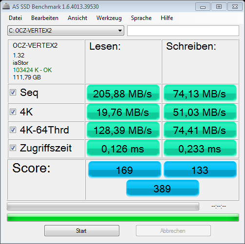

Habe doch noch die "guten" 32nm abbekommen, s. dazu Firmware 1.24, er meint er habe die schlechten 25nm gehabt und die SSD durch die Rückhohlaktion von OCZ umgetauscht.
-> Ist meinte doch schlecht? Soll die umgetauscht werden?
Nein Sandforce typisch. Mach ein Firmwareupdate auf 1.33 , um keinen Datenverlust zu riskieren.
