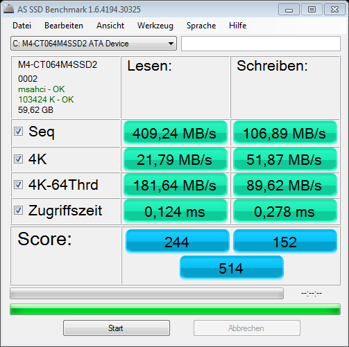

bei meiner m4-SSD (64GB) fehlen 10GB nutzbare Festplattenkapazität. wo sind die hin? Wie behebe ich dieses Problem ohne mein Windows 7 schon wieder neu aufspielen zu müssen? (AHCI aktiviert) (Windows Ruhestandfunktion bereits deaktiviert)
Wieso fehlen Dir 10GB? Du hast 59,64GB und das ist normal für eine Festplatte / SSD die mit 64GB beworben wird. Die Hersteller aller Laufwerke rechnen immer mit 1000 Byte als einem KB und Windows mit 1024Byte, weshalb keine Platte unter Windows so viel Kapazität hat, wie auf der Packung steht.
Deine Werte passen auch.

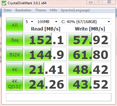

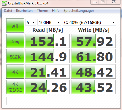

Nachdem ich ja so unglaublich entscheidungsfreudig bin ist es nun doch eine M4 256GB geworden. Hab W7 Pro 64 von der Toshiba Recovery-DVD neu installiert. Dabei war allerdings Defrag nicht deaktiviert (hab ich nachträglich deaktiviert). Ich hoffe, sonst hat sich das System passend auf die SSD eingestellt.
Läuft mit AHCI Intel RST 9.5.0.1037 (das ist der letzte von Toshiba bereit gestellte Treiber). Notebook Toshiba Tecra A11 mit i3-330, 4GB RAM
Sind die Werte ok oder geht da noch was:
Hättest Du einen Screenshot von ASS gepostet, so könnte man direkt sehen, dass Du die SSD im IDE Modus betreibst, sonst wären die 4k QD32 Werte deutlich besser als die 4k Werte, denn die Vertex2 unterstützt NCQ. Stelle also mal im BIOS den SATA Mode auf AHCI, benche mit ASS und poste den Screenshot, dann sieht man auch gleich, ob das Allginment stimmt, welcher Treiber verwendet wird und die FW Version.Schinzie schrieb:Kann das sein? I weiß, dass die Vertex 2 nicht die schnellsten sind, aber vor allem diese Schreibraten toppe ich mit jeder besseren HDD?
SSD aus einer Signatur.
Seltsam, ich hatte Windows 7 auch von einer Recovery DVD "neu" auf die SSD installiert und die Defragmentierung war deaktiviert. Das scheint also von der jeweiligen Recovery DVD abzuhängen.slodown schrieb:Nachdem ich ja so unglaublich entscheidungsfreudig bin ist es nun doch eine M4 256GB geworden. Hab W7 Pro 64 von der Toshiba Recovery-DVD neu installiert. Dabei war allerdings Defrag nicht deaktiviert (hab ich nachträglich deaktiviert). Ich hoffe, sonst hat sich das System passend auf die SSD eingestellt.
217MB/s seq. Leserate sind selbst für SATA2 sehr wenig und auch die 4k Werte seid etwas mager, da dürften die Energiesparoptionen bremsen. Du mußt aber selbst entscheiden, ob Dir ein paar MB/s mehr oder ein paar Minuten mehr Akkulaufzeit (bzw. mehr Wärme und damit mehr Lüfterlärm bei Netzbetrieb) wichtiger sind.slodown schrieb:Läuft mit AHCI Intel RST 9.5.0.1037 (das ist der letzte von Toshiba bereit gestellte Treiber). Notebook Toshiba Tecra A11 mit i3-330, 4GB RAM
