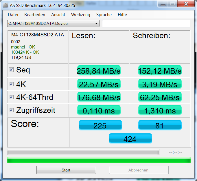

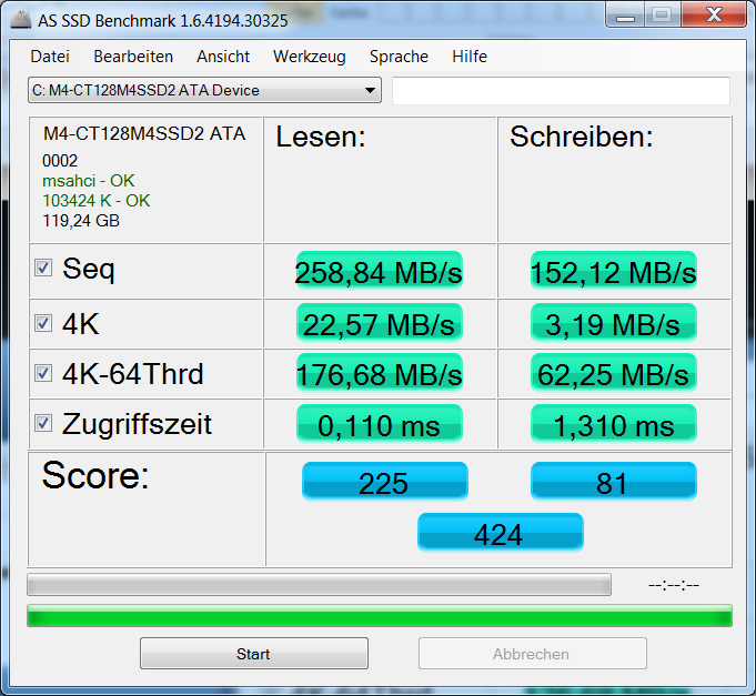

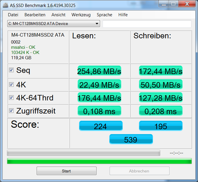

Hi! könnt ihr mal über die Werte meiner m4 128GB schaun?
Irgendwie ist mein 4k Schreibwert extrem niedrig..
edit: ok, ich hab den Schreibcache ausgehabt, das stand mal in einem ssd tip
Ist aber wohl quatsch, jetzt hab ich bessere Werte, sind die so in Ordnung?

PhilT schrieb:
Bei mir ist dort kein "OK", siehe meine Screenshots.
Nimm die aktuelle Programmversion und du hast auch ein OK hinter stehen. ;)
Wennste den pciide-Treiber drauf hast (also kein AHCI) steht dort BAD, ansonsten OK.

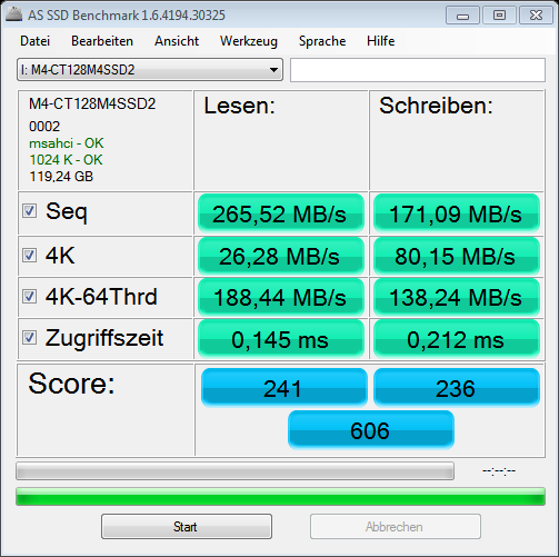

so nuun hab ich nach über 3 wochen betriebszeit nochmal nen bench gemacht.. hab etwa 128gb damit geschrieben, folglich hat trim schon längst stattgefunden und hab etwa 450 betriebsstunden drauf.
ich denke ich kann mit den ergebnissen seeehr zufrieden sein richtig ?! sind beinah identisch zum ersten tag :) läuft alles perfekt und rund right ?!
ACMELtd, das war auch nicht anders zu erwarten, denn die Crucial leidet ja nicht unter dem einmaligen Einbruch der Schreiraten nach erstmaligem Beschreiben der Flashzellen.
jap das ist richtig holt :) ich bin überaus zufrieden mit der ssd. nen traum teil für diesen kleinen preis

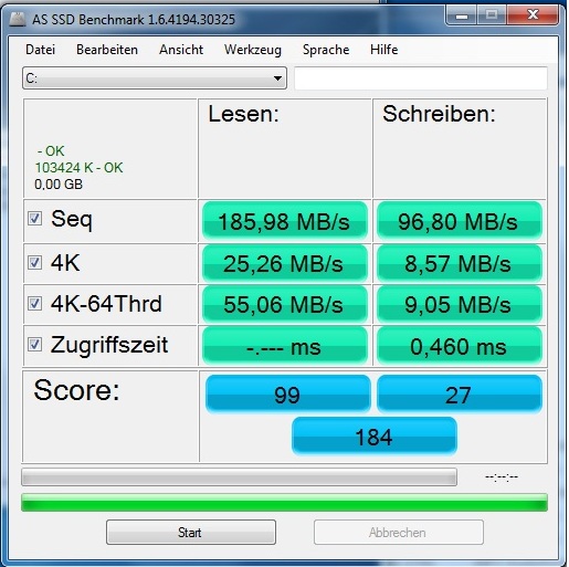

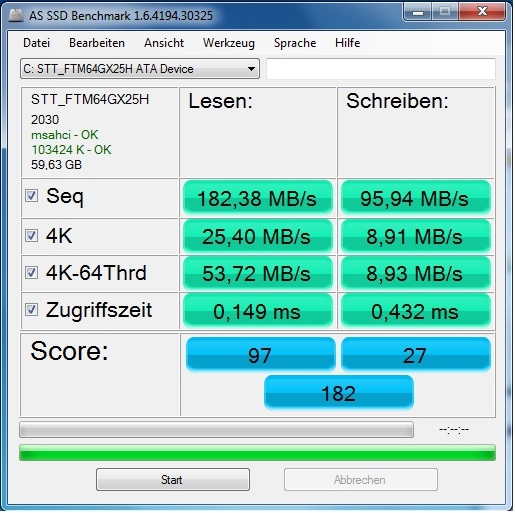

Hallo Gemeinde,
beim AS SSD Benchmark wird plötzlich meine Platte nicht mehr richtig angezeigt.
Und was sagt Ihr zu den Werten?

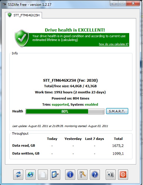

Habe eine Supertalent GX2 64GB

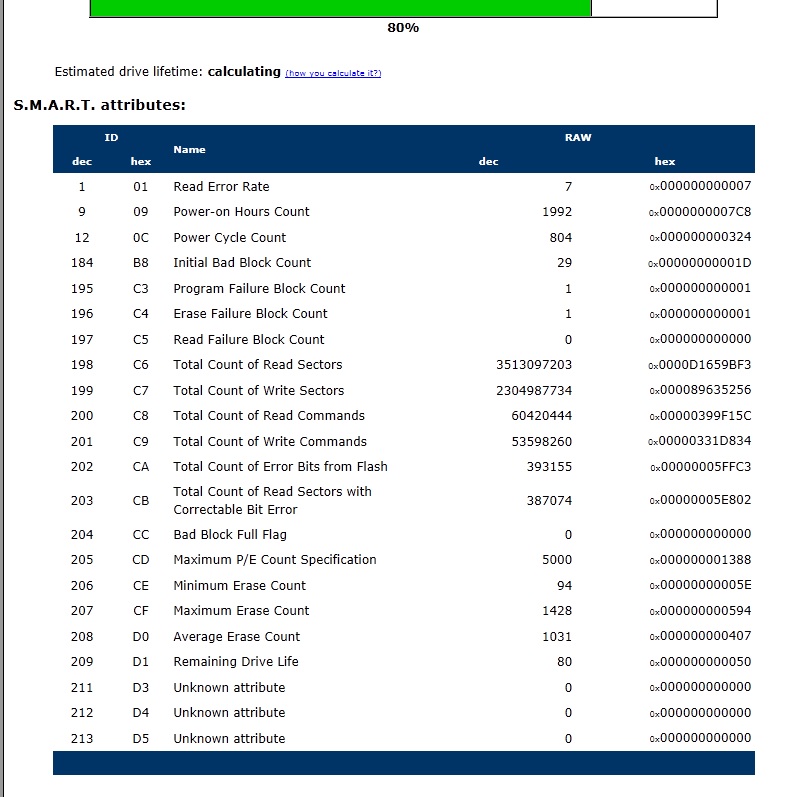

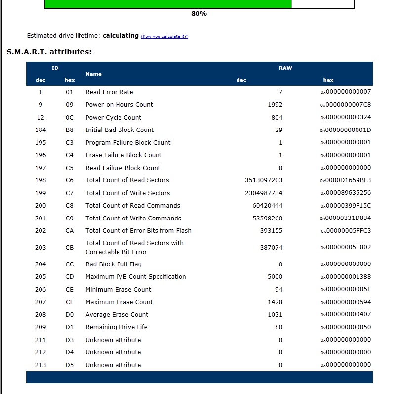

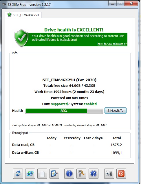

Wenn keine ReadAccessTime angegeben ist, dann konnte er wohl nicht auf das Physikalische Laufwerk zugreifen. Irgendeine Sicherheitssoftware instelliert? Schau aber zur Sicherheit in die S.M.A.R.T. Werte und lass mal SSDLife laufen, nicht das die schon kurz vorm Ende steht, was bei den Indilinx ja inzwischen schon öfter mal vorkommt. Erst recht wenn die 2030er FW daruf ist / war:
Sicherheitssoftware nur Avast.
Meinst diese Smart werte?
SSDLife scheint ok zu sein.

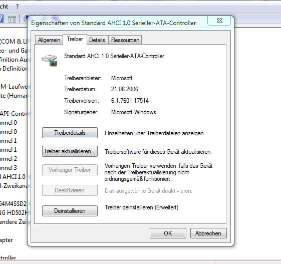

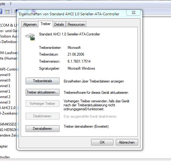

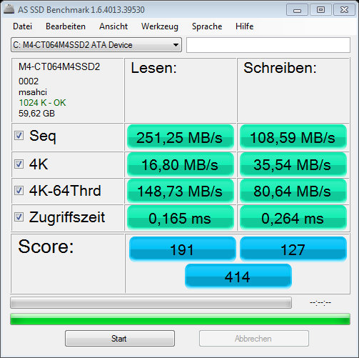

hallo zusammen,
ich habe eine m4 64gb ssd, läuft im ahci modus mit windows 7 64... das mainboard ist ein asus m4a79xtd mit einer 7xx southbridge. daher nutze ich den msahci treiber, da dieser sicher trim nutzen kann, während der amd treiber dies bei dem alten board nicht sicher unterstützt.

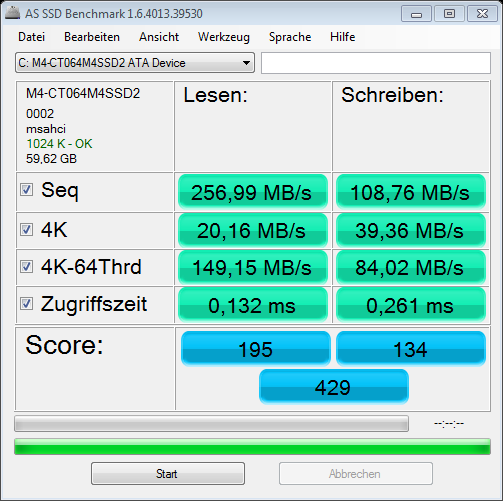

in einem mittlerweile geschlossenen thread habe ich ich schon fragen zu den benchmark werten gestellt, nach hinweisen zu den schlechten 4k werten habe ich c1e im bios deaktiviert. die werte haben sich danach schon um einiges verbessert.
wenn ich mit prime einen kern auslaste, sind die werte nochmal etwas besser... kann ich da etwas dauerhaft verbessern?
ich hänge noch screenshots zum treiber und den messwerten (ohne und mit prime) an...
über hinweise und tipps würde ich mich freuen, wenn die werte alle ok sind, freue ich mich natürlich auch... ;)

Wie Du siehst ist der Unterschied mit und ohne Prime nicht so groß und der Test mit Prime dient ja nur dazu die CPU Belastung eines realen Programms zu simulieren. ASS ist ja nur ein Benchmark, der benutzt wenig CPU und ermöglicht damit der CPU auch Ruhezustände einzunehmen. Normale Programm verarbeiten die Daten ja und lesen bzw. schreiben nicht nur.
@macondo
sollte jetzt alles so passen, ich würde nichts mehr ändern, da die 4k Ergebnisse nach C1E=off sich positiv entwickelt haben. Systembedingt kann es immer Unterschiede geben (Software, Mainboardhersteller, Bios, SB710-SB750 usw.). Lass die Benches nun sein und mach was vernünftiges mit deiner Kiste ;-)
