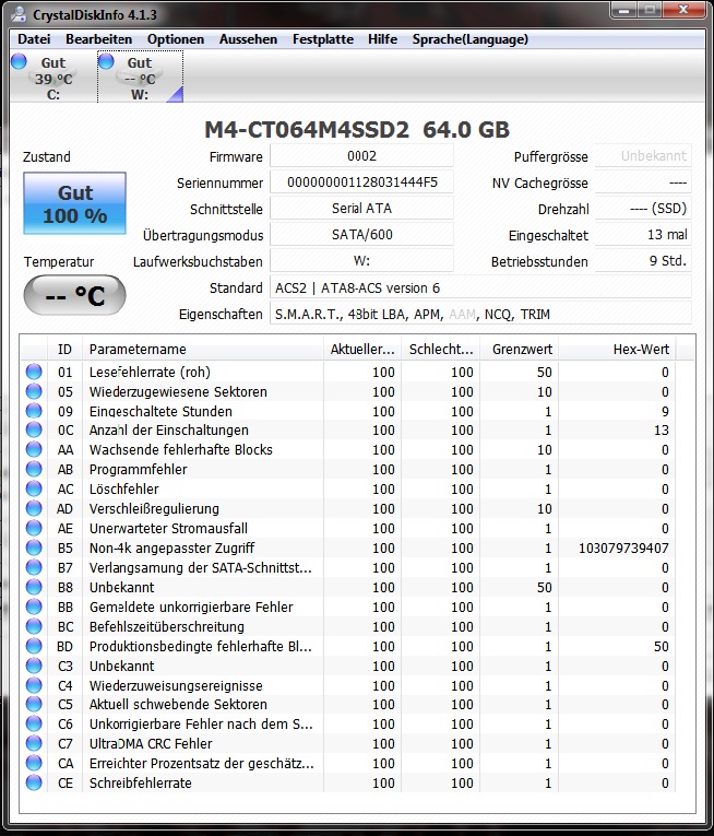

ich habe Heute meine M4 64GB bekommen und gleich versucht Windows 7 zu Installieren, aber schon das klappte nicht...
Er wollte einfach nicht von der CD Booten. Hab dann versucht im BIOS die Boot Priorität auf das Laufwerk zu stellen, aber er hat dann jedesmal gesagt, dass keine Boot Disk drinne ist bzw. er dann einfach Win7 von der Festplatte gestartet hat.
Habe dann einfach Windows 7, während das andere Win7 in Betrieb war, installiert.
Das klappte dann auch wunderbar und habe dann erstmal alle Treiber usw. installiert.
Dann habe ich versucht ACHI über die Registry zu aktivieren und neu gestartet, aber mein altes Mobo hat diese Option im Bios nicht. Nun läuft die Platte und SSD über nvstor32 und die Geschwindigkeit ist ziemlich schlecht. Die SSD bleibt auch sehr oft hägen bzw. Programme brauchen unglaublich lange...
Das andere Problem ist, dass wenn ich nur von der SSD Booten möchte und die Festplatte dann abklemme , er garnicht die SSD findet und er sagt, dass ich eine Bootable Disk anschließen soll.
Aber im Bios ist die M4 als 1. Boot Priorität angegeben...
Kann es vielleicht sein, dass das Mainboard zu alt ist für eine SSD?

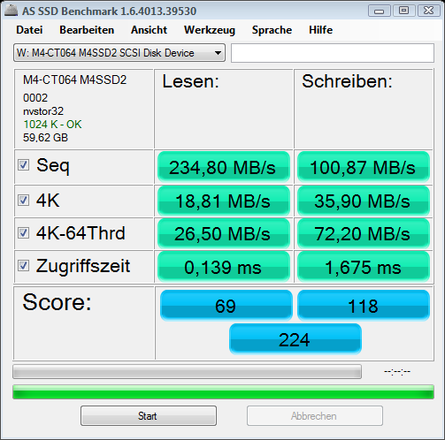

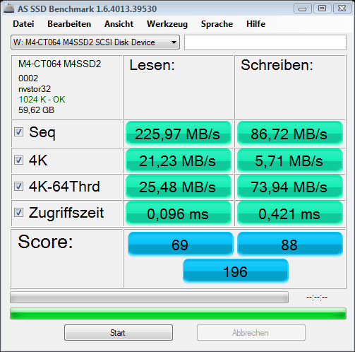

Am besten mal so vorgehen:
- alle HDDs abklemmen
- nur SSD und DVD Laufwerk anklemmen
- SSD auf AHCI, DVD auf IDE-Modus
Kann aber auch sein, dass Dein Board keine AHCI Option hat. Hast Du das neuste BIOS drauf?
Das dürfte an der DVD oder dem Laufwerk gelegen haben. Funnktionieren beide denn, wenn Du Dir normal unter Windows7 den Inhalt der DVD ansiehst. Wenn Du die DVD selbst gebrannt hast, dann sollte da nicht nur eine Datei drauf sein.
Damit wurde die neue Windows7 Installlation in den bestehhenden Bootmanager eingetragen und keine neue, versteckte 100MB Bootpartition auf der SSD angelegt. Deswegen hast DU auch dieses Problem:
Entweder schaffst Du es Windows von DVD auf der SSD zu installieren, ohne dass die anderen HDD angeschlossen sind oder Du kannst die HDDs eben nicht abklemmen.
Das ist ein altes NVidia Board und NVidia hat AHCI nie licensiert, damit gibt es keinen echten AHCI Modus sondern nur einen Pseudo-AHCI. Höchstleistungen wirst Du mit dem Board aus derr SSD nicht herausbekommen.
Was ist der Unterschied in den Einstellungen zwischen den beiden Benches die Du gepostet hast?
Stelle sonst mal wieder auf IDE und benche dann mal, denn so hast Du wenigstens TRIM, der nvstor32 düfte das nicht können.
Zu alte um die volle Performance der SSD zu bekommen. Aber die SSD soll ja doch wohl das System beschleunigen und das macht sie selbst bei Deinen Werten noch.
