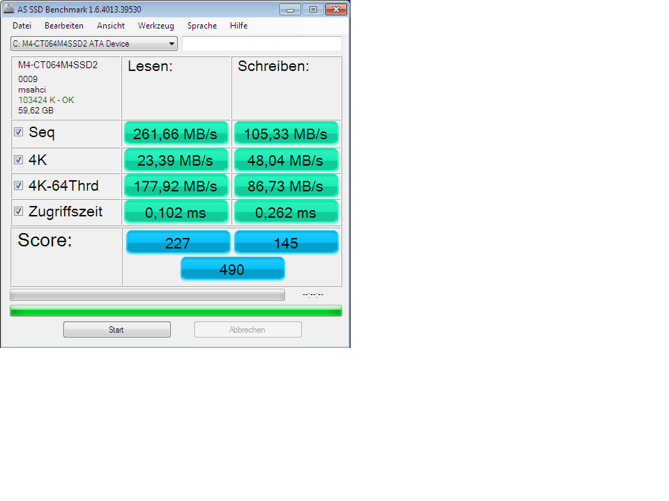

So, hier einmal die Werte meiner neuen M4 64GB - hängt am SATA0 vom Gigabyte MA770T-UD3P ( SATA 2) und ist Systemplatte, die zu ca. 44 % voll ist.
Ich gehe davon aus, dass die Werte soweit in Ordnung sind - dies ist das Maximum für meinen Chipsatz und SATA 2??
Chuck.89, Dein Board hat eine SB 710, die ist nicht die performanteste und Du solltest vielleicht besser den MSAHCI statt des AHCI von AMD benutzen, denn es ist nicht klar, ob der auch mit der 700er SB TRIM unterstützt. Wenn also die Performance abnimmt, stelle auf den MSAHCI um.

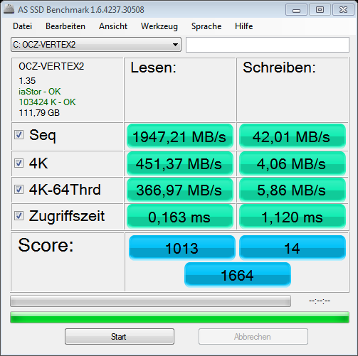

Also irgendwas spackt an meiner SSD mächtig rum, hat jemand ein paar tipps ?
Einmal mit Firmware 1.33 und danach mit der aktuellen 1.35 Problem scheint das gleiche zu sein.
Die Fragen sind doch, woran liegt es und wie kann ich es beheben

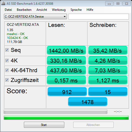

Hier nochmal mit Intel Treibern
Laut Aida64 Read Test Suite habe ich konstant 253-255MB/s , teste gleich mal mit Crytal nochmal hinterher

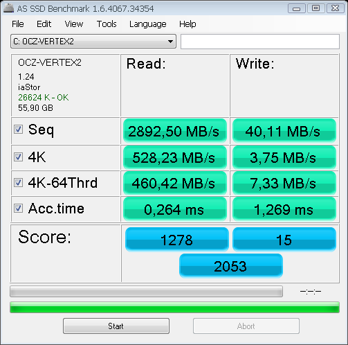

Da hab ich zufällig einen ähnlichen Bench... ;-)
Sieht mir stark nach (unwillentlicher) NTFS-Kompression aus.
Erklärung:
Beim Schreiben müssen die Daten erst komprimiert werden, dadurch sehr schlechte Werte (für SSD-Verhältnisse).
Beim Lesen hingegen werden die Daten anscheinend teilweise in den RAM dekomprimiert (fragt mich nicht, wie es mit sehr großen Dateien läuft), weshalb die Leseraten eher einer RAMDisk gleichen. :)
Achja, Ergebnis meines freiwilligen(!) Experiments war übrigens, dass die SSD deutlich lahmer wirkt, wenn sie NTFS-komprimiert ist, auch wenn manche Leute erklärt haben, sie sollte dadurch sogar schneller sein.
Ich hab da mal eine "tiefgründige" Diskussion im hardforum verfolgt und es dann selbst ausprobiert.

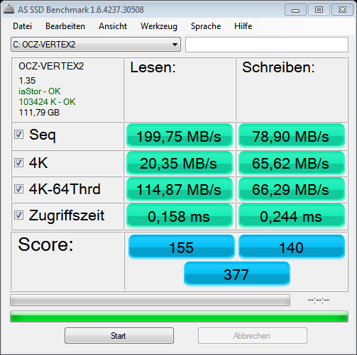

JA, hatte aber bis vor 2 Woche keine Probleme und das system läuft schon seit ca. 1 Jahr
Das ist das Ergebniss ohne Kompri.
