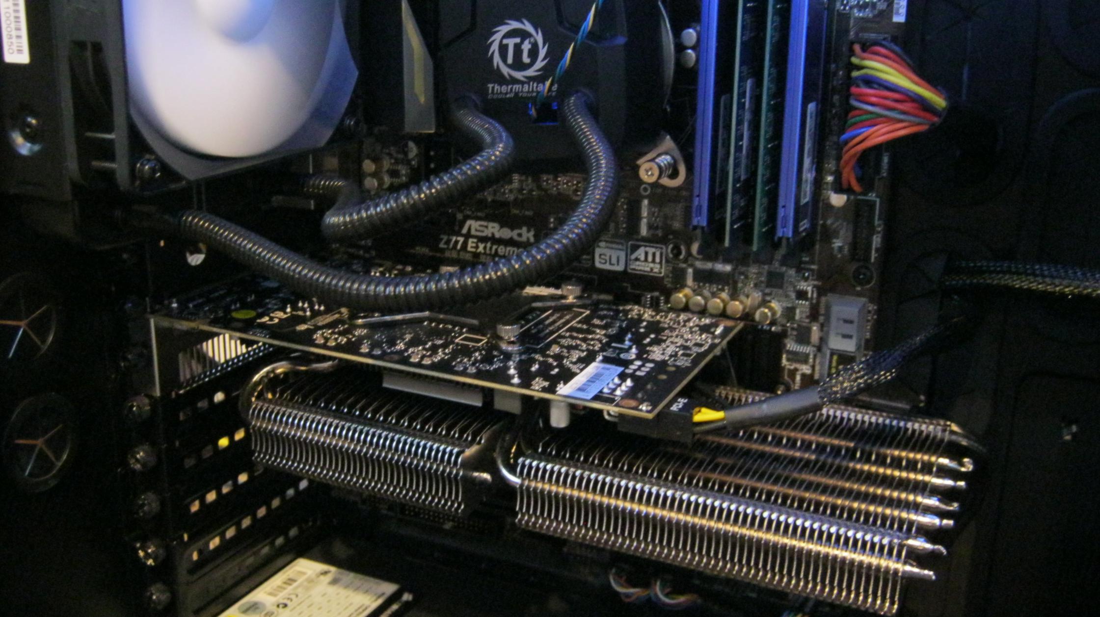

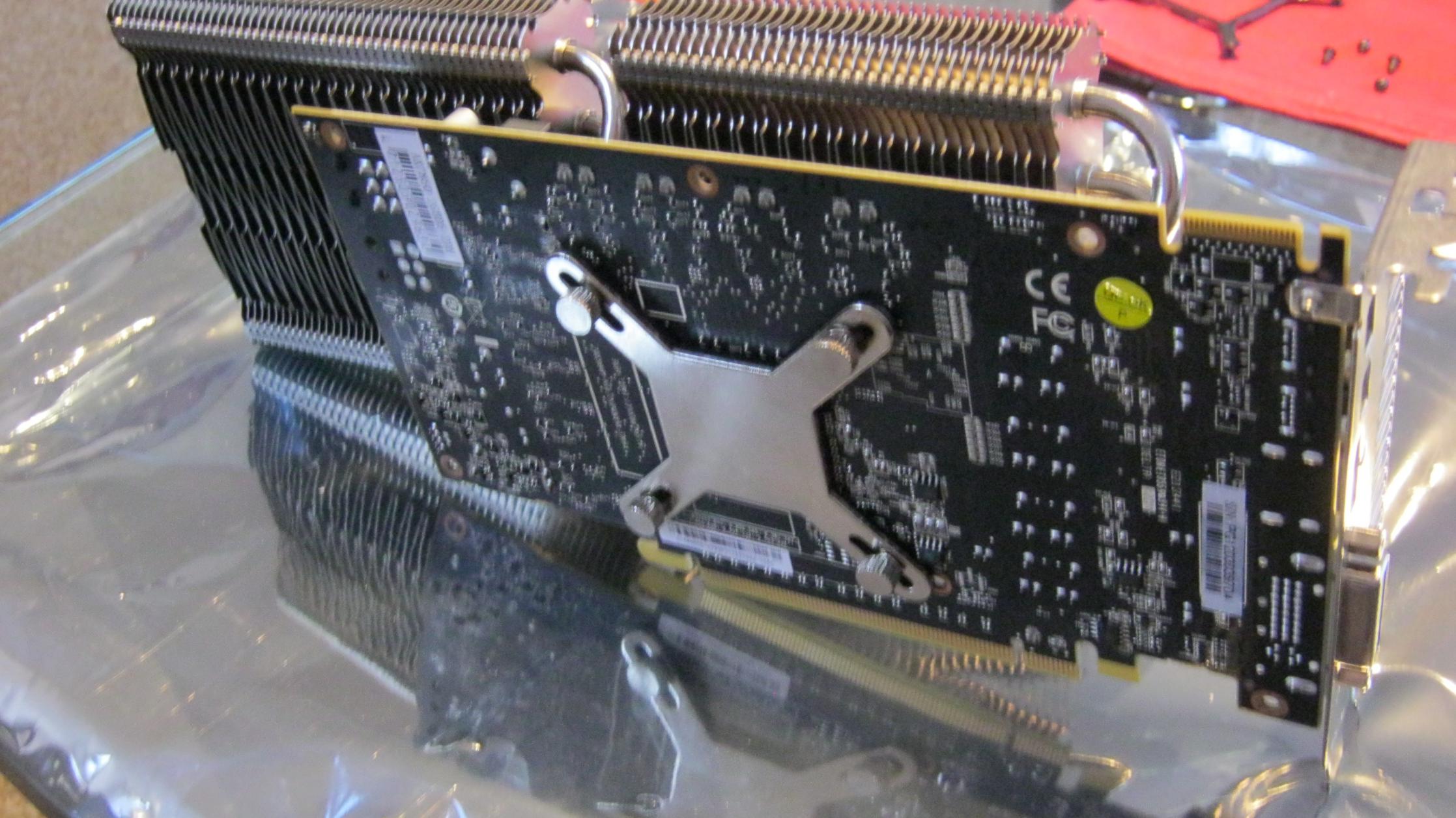

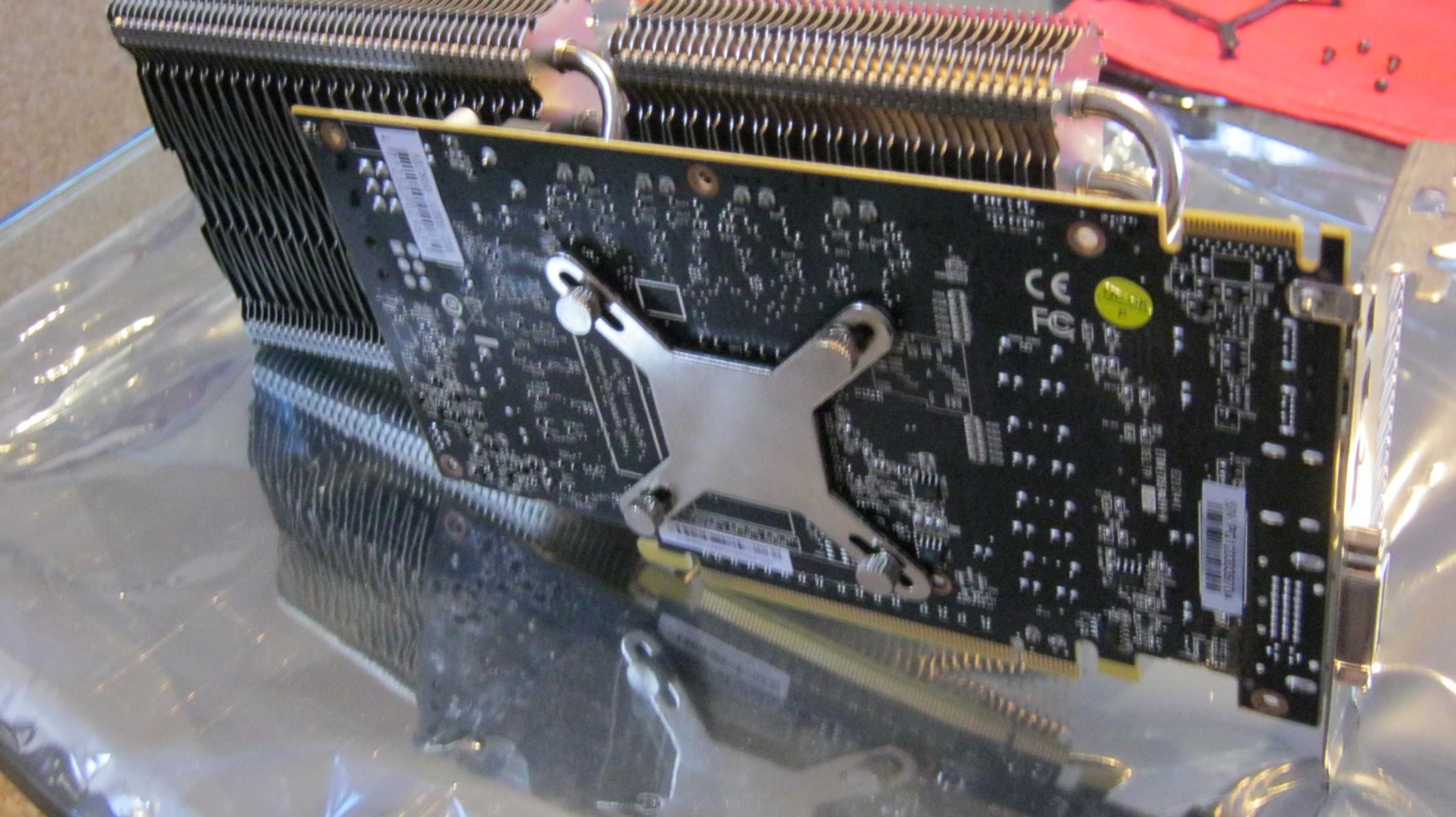

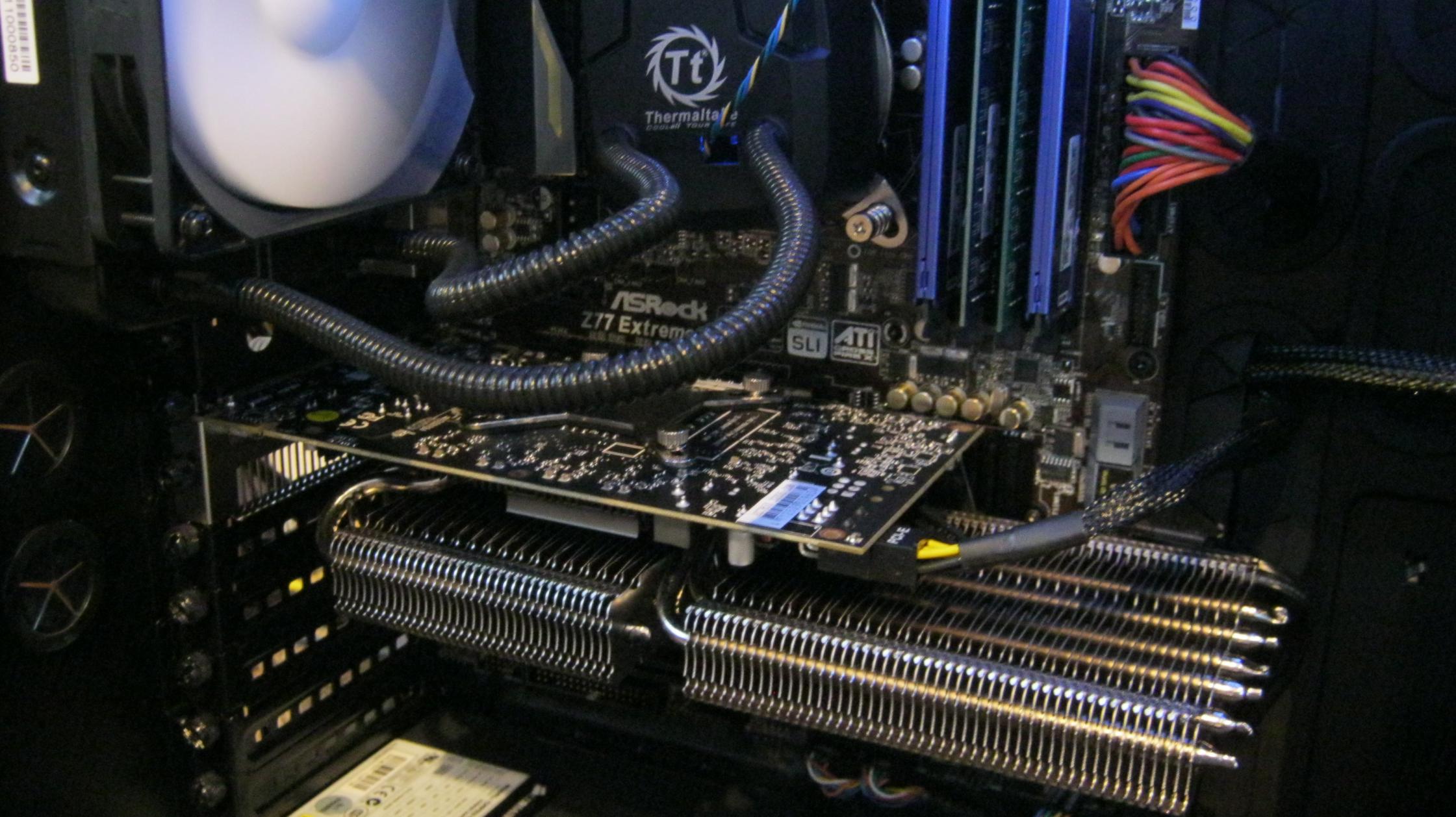

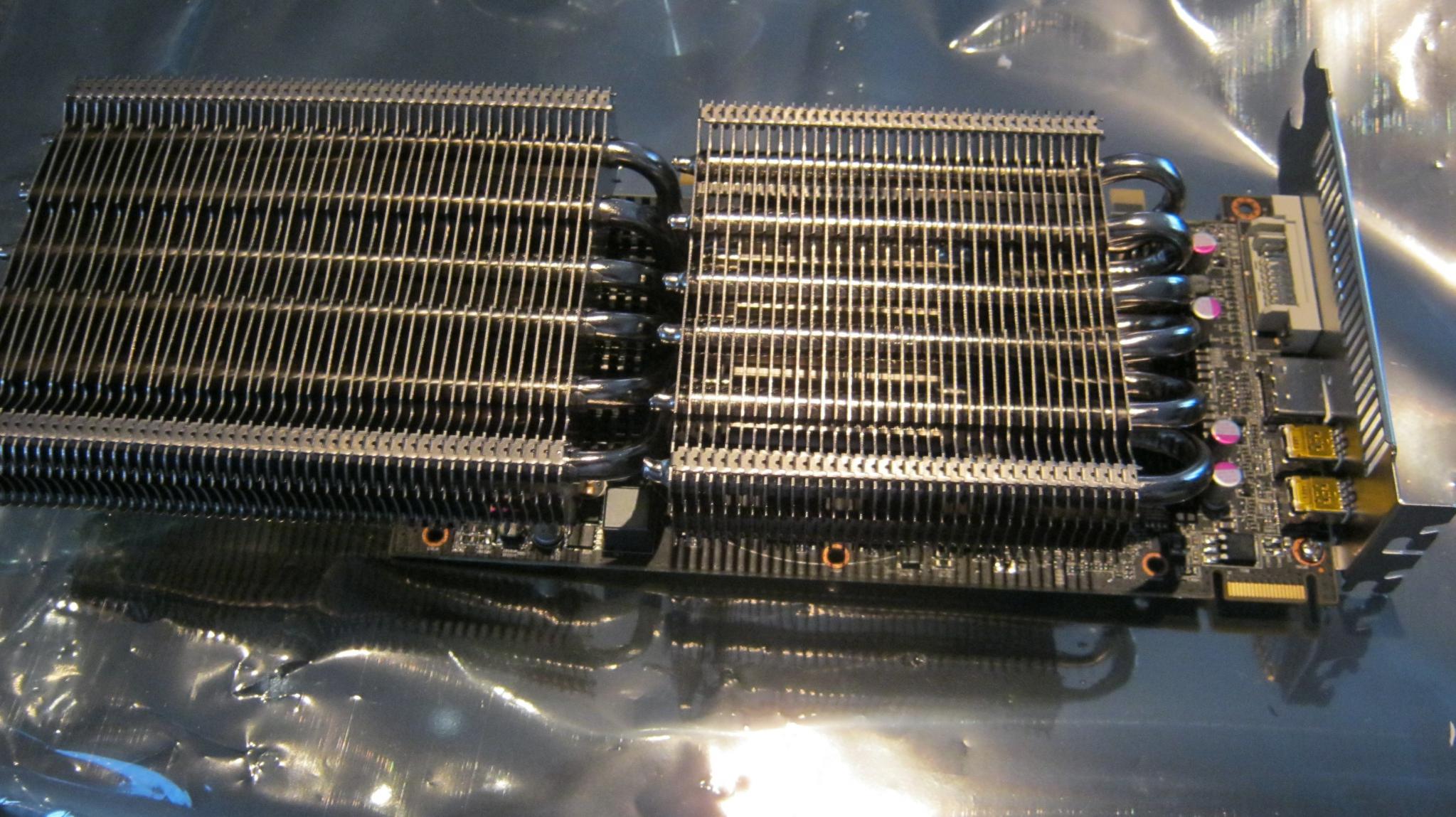

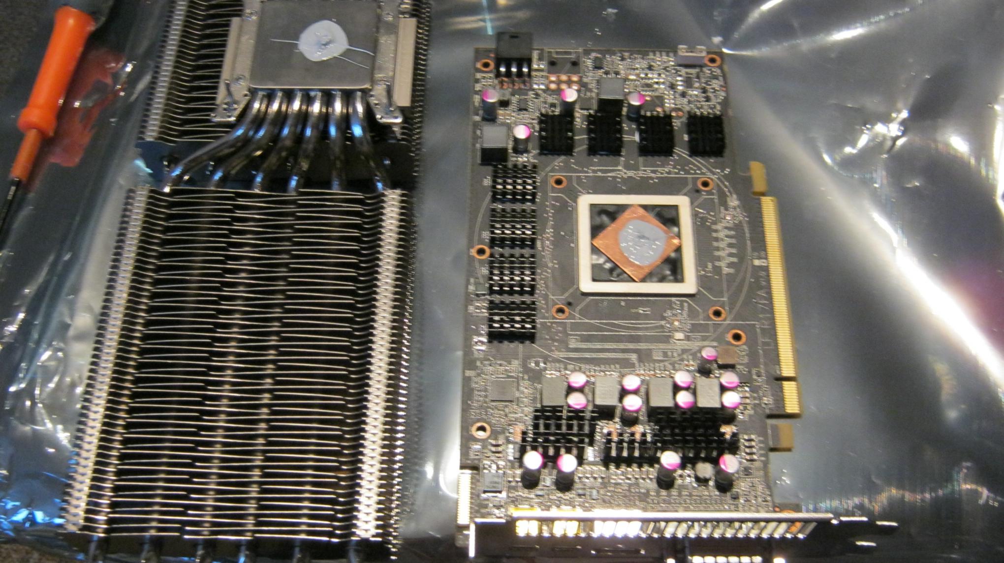

Hier mal ein Kleiner test mit einer HD7850 von Powercolor , ich hab dort den EKL Peter Verbaut , und betreibe das ganze Passiv in meinem Corsair graphite 600t white .
Testsystem:
Asrock Z77 Extreme 6
intel Core i5 2310 4x2,9Ghz
16GB DDR3 Kingston
Tt Wakü
Powercolor HD7850 2GB 860MHz/1200Mhz non OC
NT Corsair GS800
64GB SSD M4
1TB WD Green
Bilder siehe Anhang .
Test Furmark Last burn in 60min
Temp max 66°C GPU load 100%
Verbrauch 215 Watt
BF3 inGame >>178Watt Verbrauch
Metro 2033 >>189Watt Verbrauch
Idle Windows 7 Ultimate x64
Temp min 30°C , max 49°C
Verbrauch 65 Watt.
Es folgen noch ein paar Bilder screens und spiele benches , näste woche kommt dann noch eine 2te HD7850 im Crossfire dazu , natürlich auch hier mit EKL Peter Passiv gekühlt :D.
