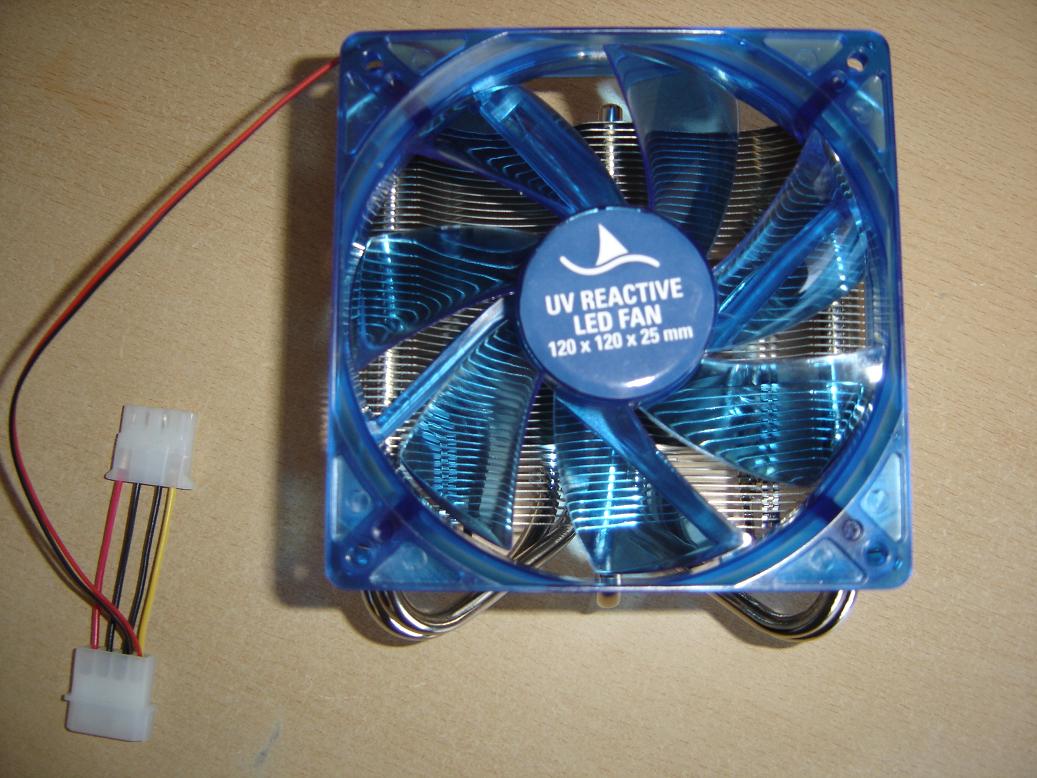

Hi,
ich habe mit den Thermalright XP-120 große Probleme er paßt einfach nicht mit meinem Board d.h. die Speicher sind mit diesem Kühler nicht Kompatibel :mad:
Ich hab mir jetzt den Thermalright XP-90 bestellt der soll genau so gut/schlecht sein, weil dieser kleiner ist und mit dem Rest des Sys besser zusammenpaßt, hoffe ich zumindest.
Hat den einer von euch diesen Lüfter und kann mir genaueres sagen zu dem Platz, der sich zwischen Kühler und der ersten Rambank befindet?
Oder auch direkt Bilder oder andere Anregungen dazu, wären echt hilfreich.
Danke im voraus.
Gruß Raberduck

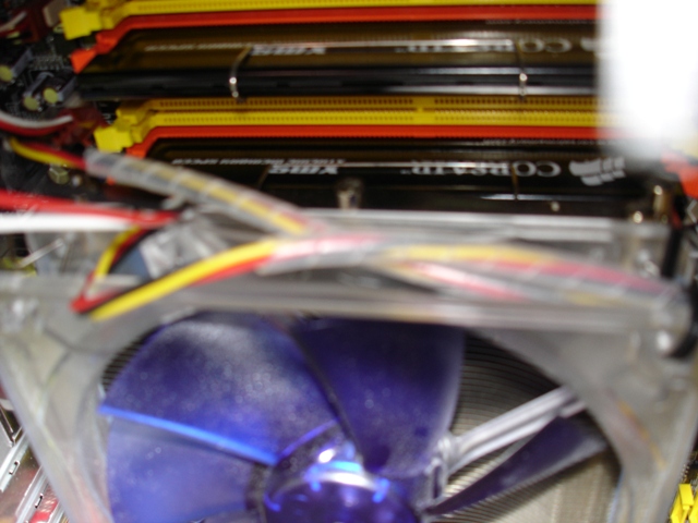

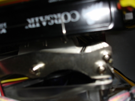

Also bei meinem Asus A8V Deluxe und dem XP120 ist es etwas eng, der Einbau und Betrieb ist aber trotzdem problemlos möglich, wenn man etwas vorsichtig ist. Ich habe den linken RAM-Riegel nicht mal ausgebaut, als ich den XP120 reingesetzt habe. Ich habe auch mal zwei Bilder beigefügt, wie knapp das bei mir ist. Aber es passt.

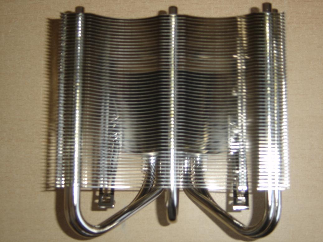

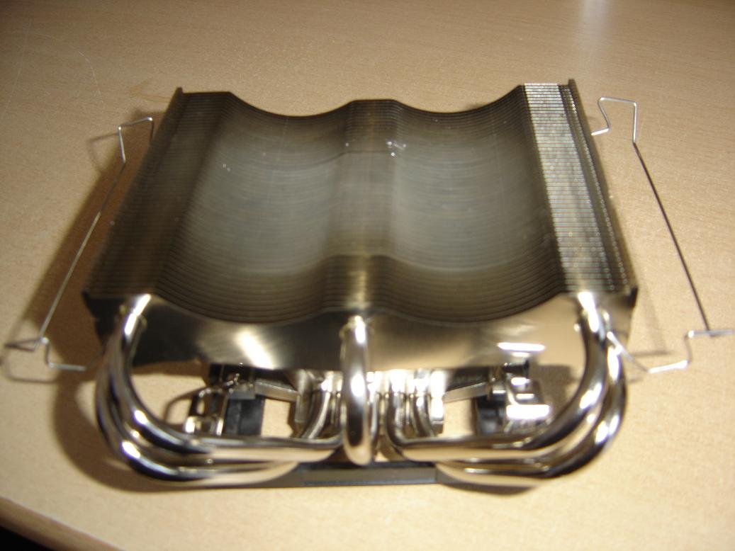

Hi,
ich hab auch ein paar Bilder oben ;)
Ich hab zwar keine Bilder im Eingebautenzustand, weil es nicht möglich ist :heul:
Ich hoffe der Thermalright XP-90 passt ohne Mucken :rolleyes:
Gruß Raberduck
@sebbekk
da hast du Recht, nur habe ich den XP-120 da und hab mir Bilder angeguckt vom XP-90 und daraus hab ich meine 3 cm ermessen.

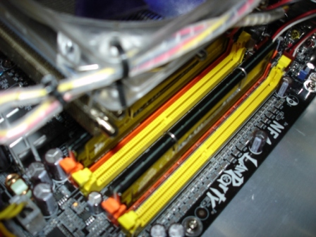

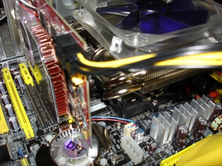

Also hier ein Bild vom meinem Xp-120 Schönling auf einem DFI Nforce4 Ultra.
Ich konnte ihn problemlos montieren und gleichzeitig die Erste Speicherbank nutzen, deshalb is der Ramkühlungseffekt umso stärker.
Achja, dieses Bild hab ich gemacht, während der PC angemacht war :). Also da sieht man wie gut der Kühler wirklich ist ( der Lüfter dreht sich nichtmal - ist vom MB geregelt)
Hab eisige Temps von 25 °C Idle (3200+ Winnie)
EDIT:
Hier noch ein paar Bilder mehr für dich :).
