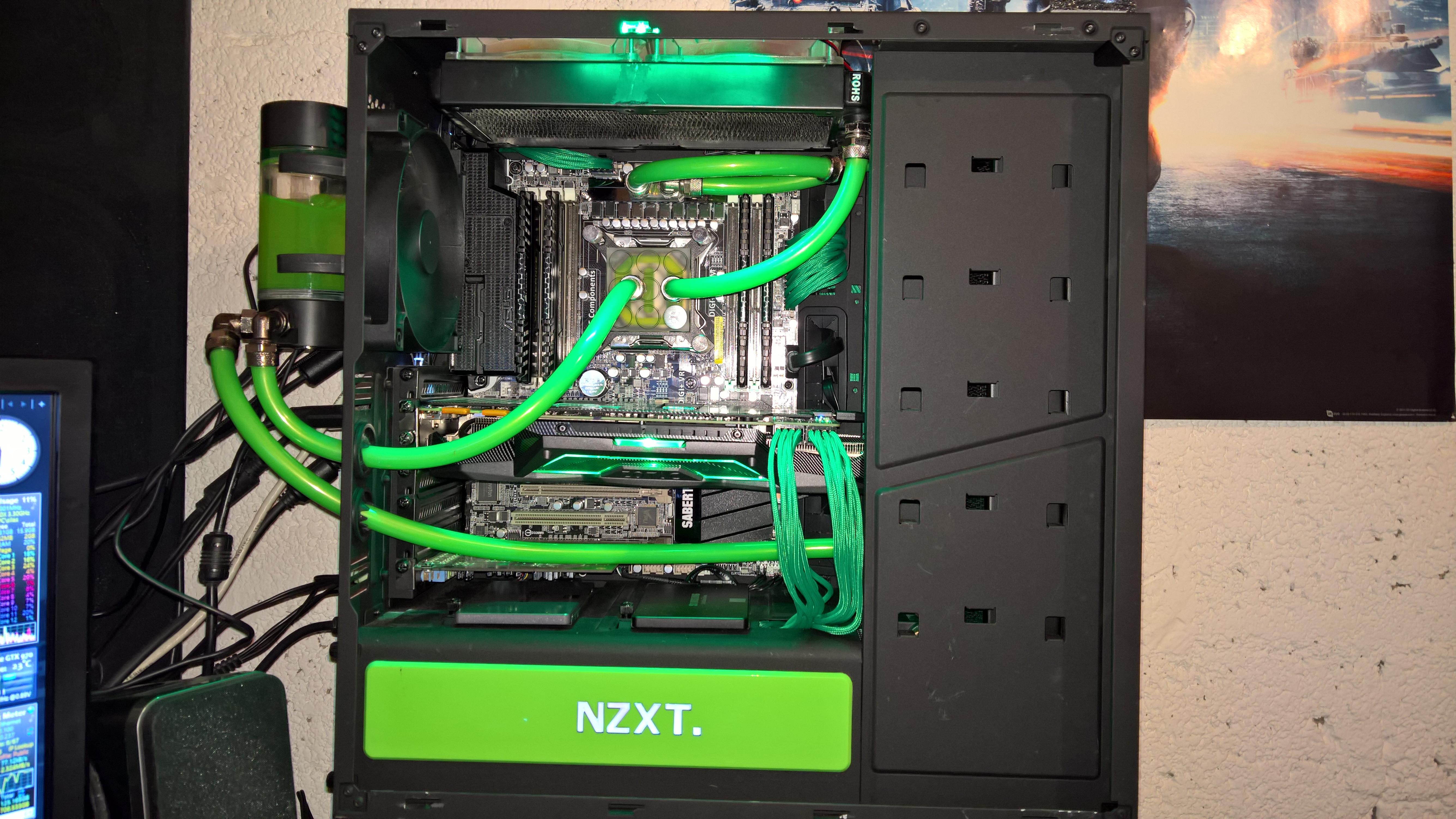

Kann mir jemand zwei Lüfter für meinen 240er Radiator empfehlen ?
Die Lüfter werden im Pullbetrieb verwendet um die Luft oben aus dem Gehäuse raus zu ziehen.
Für den Pullbetrieb bringen Shrouds ja eher nichts oder ?
Preis lass ich erst mal offen.
Gehäuse ist ein NZXT H440 falls es eine Rolle spielt.
Mir gefallen die Corsair ganz gut, die Frage ist halt bei Pull ob Static Pressure oder Air Flow.

@George97: Ich habe die 1200er genommen, weil die zum Kaufzeitpunkt 3€/Stück billiger waren. So hohe Drehzahlen will ich sowieso nicht, deswegen war das für mich völlig in Ordnung so. Meine gehen maximal auf 1300 rpm, das ist mir schon viel zu laut. Im normalen Betrieb drehen sie bei mir zwischen 250 rpm (Idle) und 650 rpm (Volllast) bei Raumtemperaturen von ca. 22-23°. So ist das angenehm
