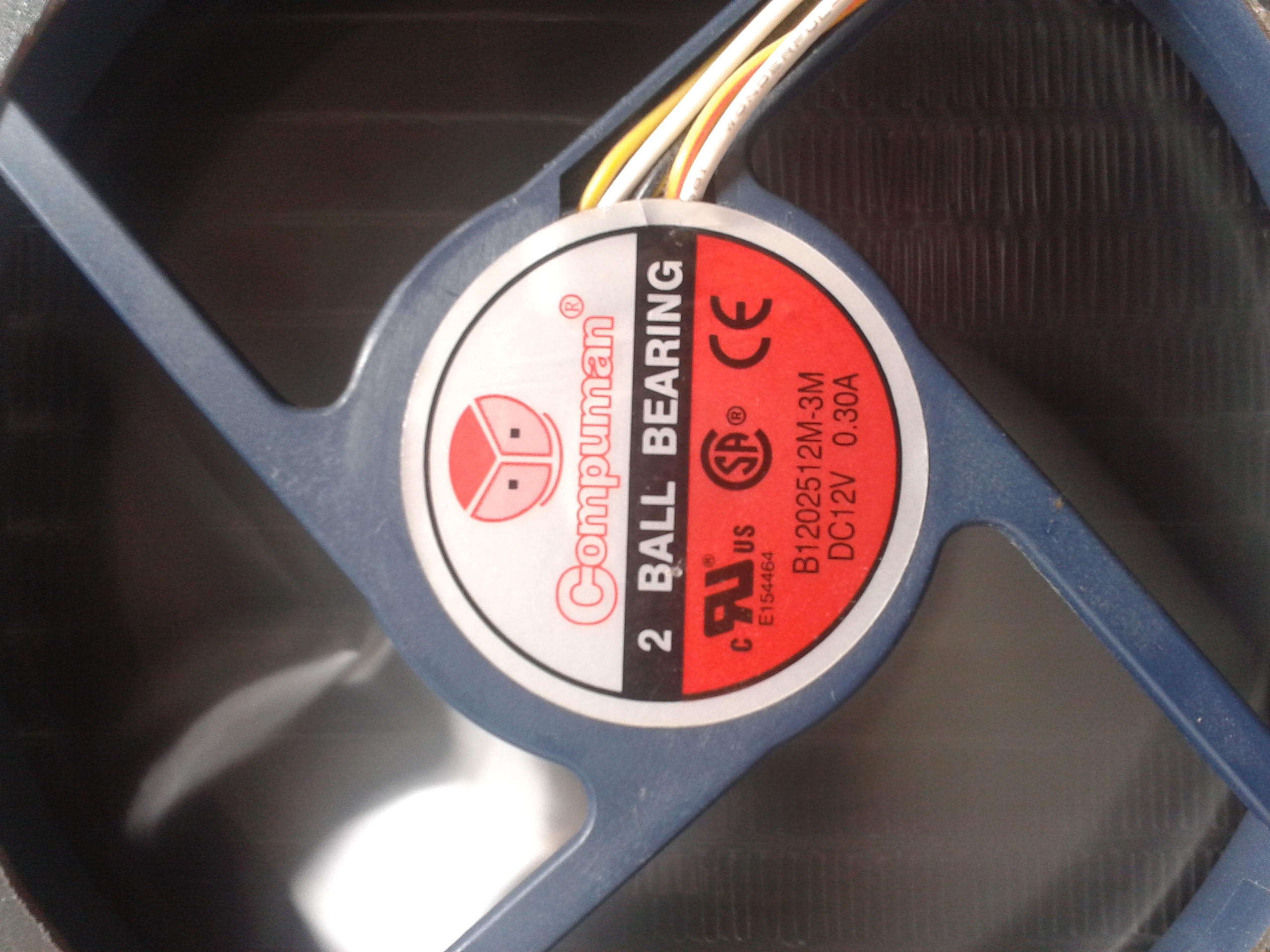

  • Radiator: Alphacool 360, 45mm dick, Kupfer
  • Lüfter: 3x 120er von Enermax, schon reichlich alt (siehe angehängtes Bild)! Verfügen über zusätzlichen Poti.
Die Lüfter sind um die zehn Jahre alt und haben die beste Zeit verständlicherweise hinter sich. Verbessern möchte ich mich hinsichtlich der Lautstärke und falls möglich auch die Kühlleistung.

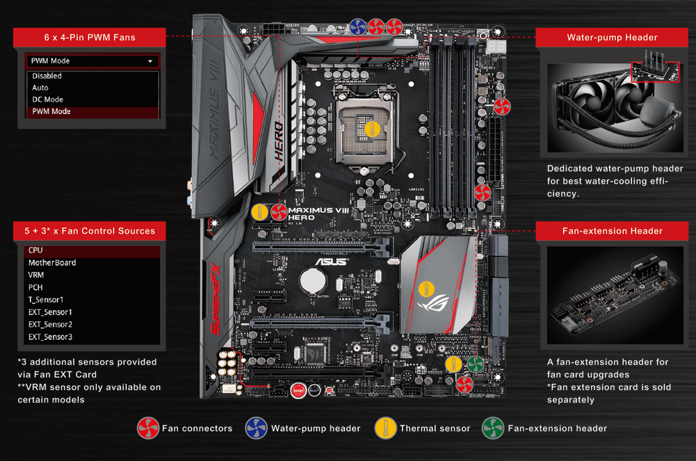

- Asus Boards (neuere) haben einen Temperatursensoreingang, mit dem man jeglichen Lüfterausgang des Boardes in Abhängigkeit der Wassertemperatur steuern kann. Da Asus seit Jahren vollwertige PWM Anschlüsse zum steuern hat, wäre das die günstigste Variante. Da aber wahrscheinlich kein neueres Asus Board vorliegt, müssen alternativen her:

Als Mainboard bin ich doch aktuell dabei: ASUS Maximus VIII Hero
Genrell habe ich aber lieber eine Hardware-Lüftersteuerung, als das ich die ganzen -auf dem Mainboard verteilten- 4Pin Anschlüsse nutze.
Der blaue Anschluss auf dem Mainboard mit der Bezeichnung "water pump header", was kann ich denn mit dem anstellen?
Verteilen musst du eigentlich gar nichts, ein einziges Signal reicht ja. Aber das kannst du machen wie du willst. Ich finde die Lüftersteuerung der AI Suite jedenfalls ziemlich gut umgesetzt.
Der Header ist wohl für AIO Waküs gedacht.
