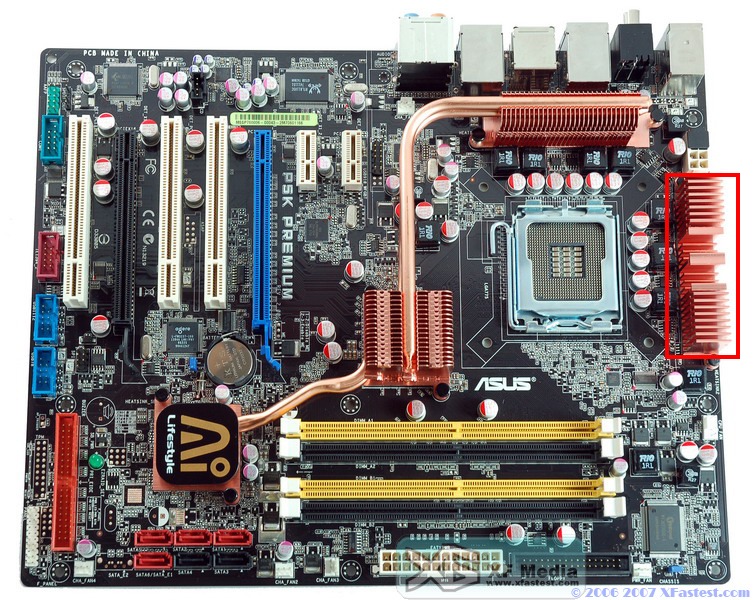

Thermalright IFX 14 /Asus Maximus Formula (non S.E.) / verschraubt / nur in eine Richtung montierbar
Mit dem Kühler beigefügten Montagekit kann man diesen nur in Richtung Netzteil blasend montieren, ohne den Spannungswandler- und Northbridgekühler nicht modifizieren zu müssen(Garantieverlust).
Ich selber habe mein Mainboard und die Verschraubungsplatte so abgeändert, dass man den "natürlichen" Luftstrom eines ATX- Gehäuses optimal ausnutzen kann (Richtung Heck ausgerichtet). War ein relativ gesehenen kleiner Aufwand
- habe mir das irgendwie komplizierter vorgestellt.
Ergebnis war, dass ich jetzt bessere max. Temps. für CPU habe und die IDLE Temp. auch nach vier Std. konstant bei 36°C liegt.
Falls jemand genauere Details über die Modifikationen haben will, kann ich sie ihm zukommen lassen.
Edit: Ach ja, der Intel Boxed Kühler passt natürlich auf beide der oben genannten Boards einwandfrei (sollten sie ja auch)
