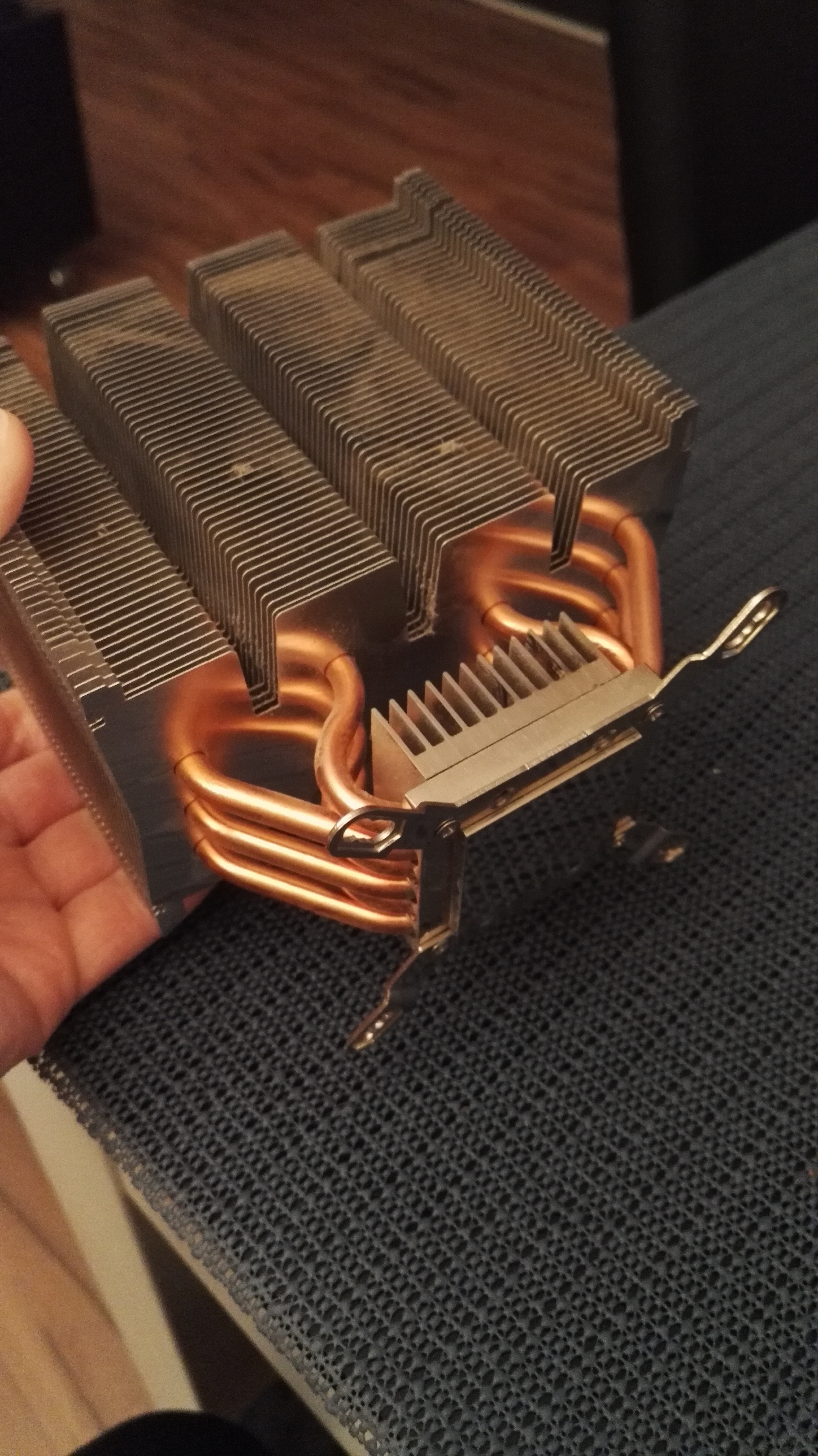

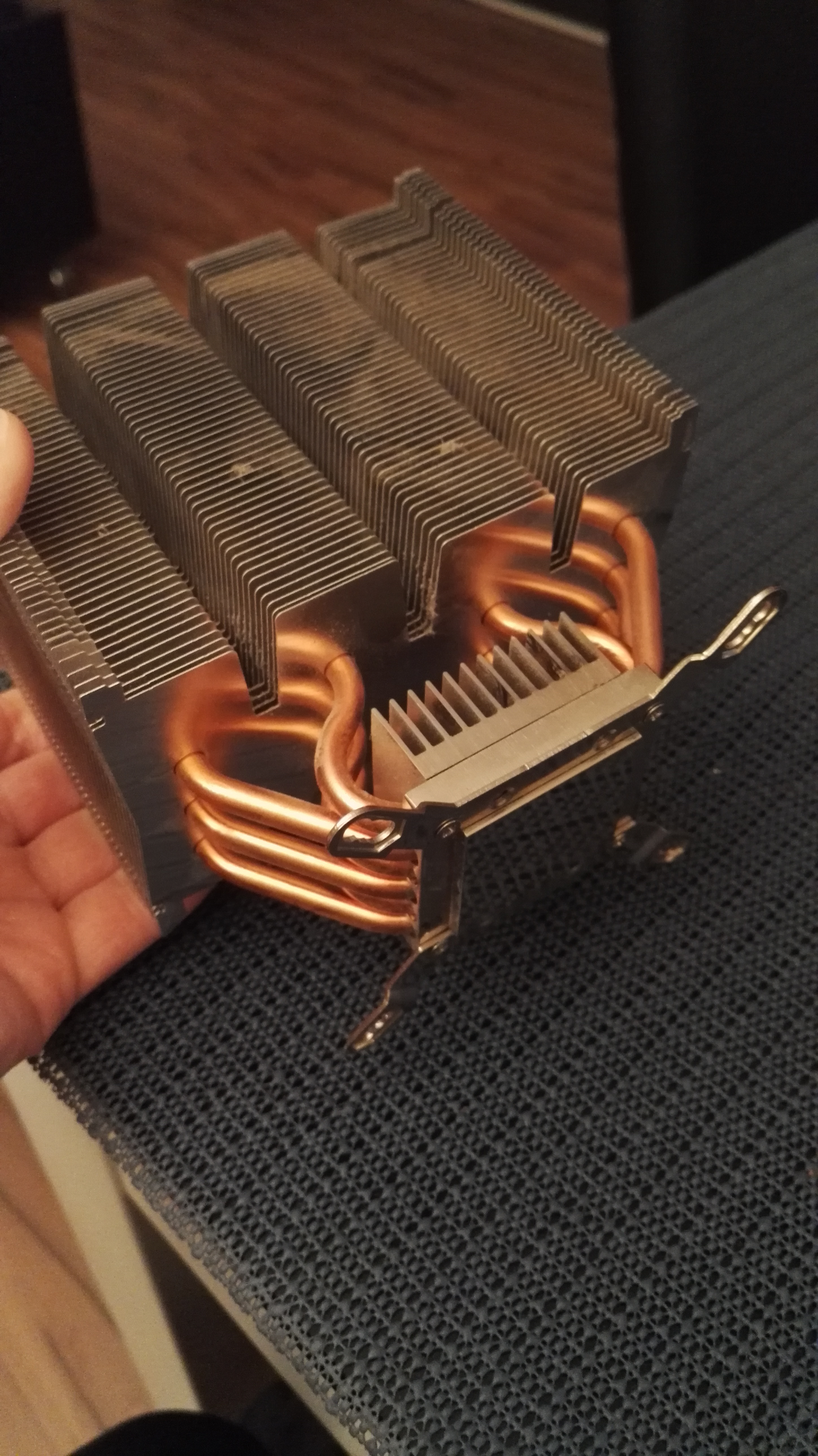

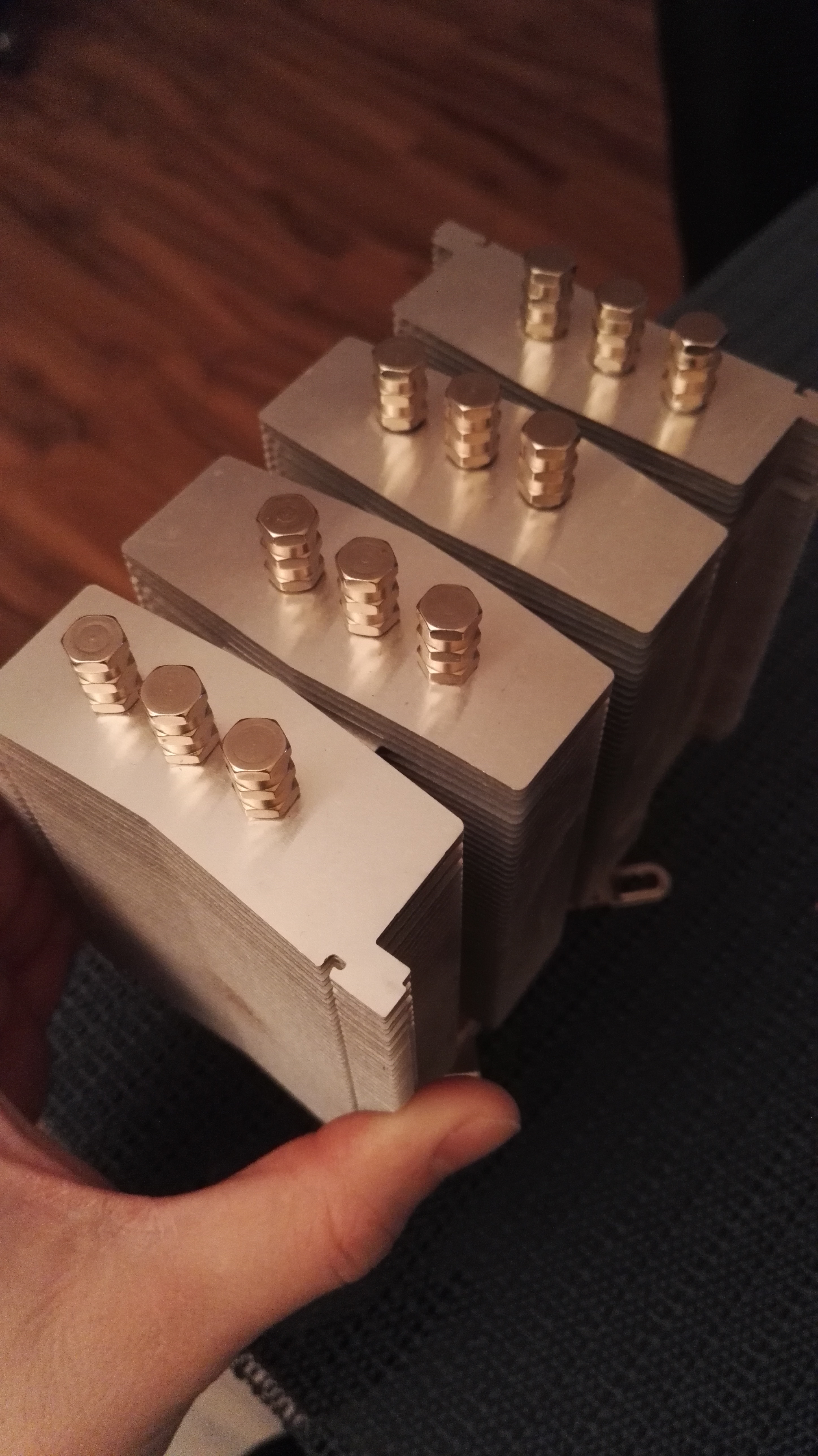

Hallo zusammen, ich hab hier ein Mugen 3. Ob rev. B hab ich leider nicht rausfinden können. Was ist da der Unterschied?
System ist:
Asus P8z77-v lx2
I5 2500k oder 3570k (je nach dem welcher sich besser übertakten lässt)
Welchen Lüfter könnt ihr mir empfehlen? Kann man die KlSollte leise sein wenn möglich. So das es sich irgendwie mit dem Übertakten verträgt. In dem Fall eventuell regelbar? Wobei ich die Lüftersteuerung des Boards noch nicht verstanden hab, habe das System erst seit ein paar Tagen. Es war ein elendig lauter Lüfter drauf weshalb ich erstmal einen boxed Kühler montiert habe.
Gruß
Denis

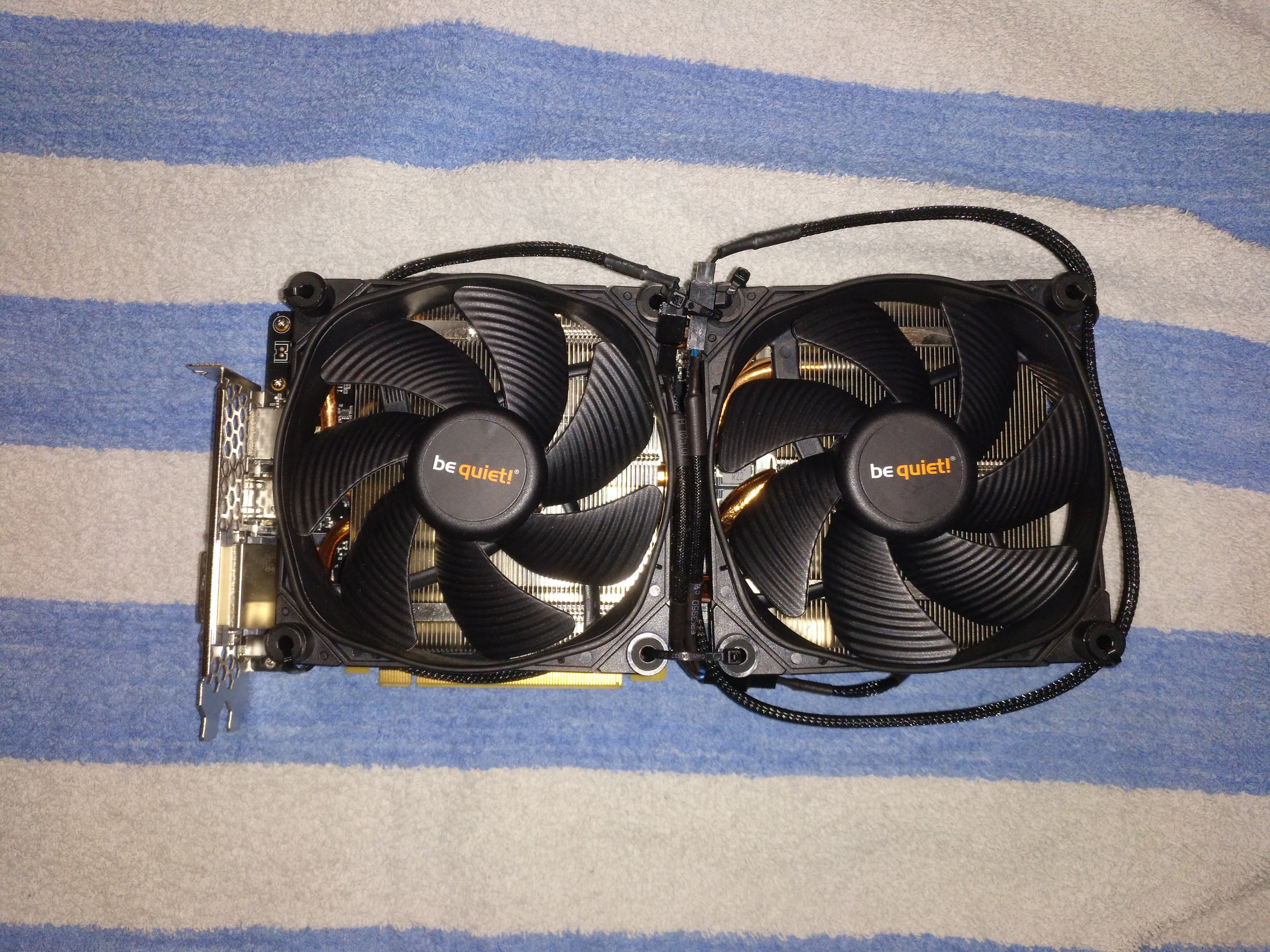

Ich glaube nicht, das du 2x 140er Lüfter da drauf bekommst. Ich hab hier n GTX 1070 Umbau (Ghetto Mod) laufen mit 2x 120mm Lüftern und das ist schon Recht groß, siehe Anhang. 140er hätte ich da kaum drauf bekommen. Der Morpheus hat, meiner Erinnerung nach, auch nur Klammern für 120er Lüfter. Musst die Lüfter dann nach oben schieben, da musst du gucken ob der Platz im Gehäuse ausreicht, sonst kollidieren die Lüfter mit dem Gehäuse.

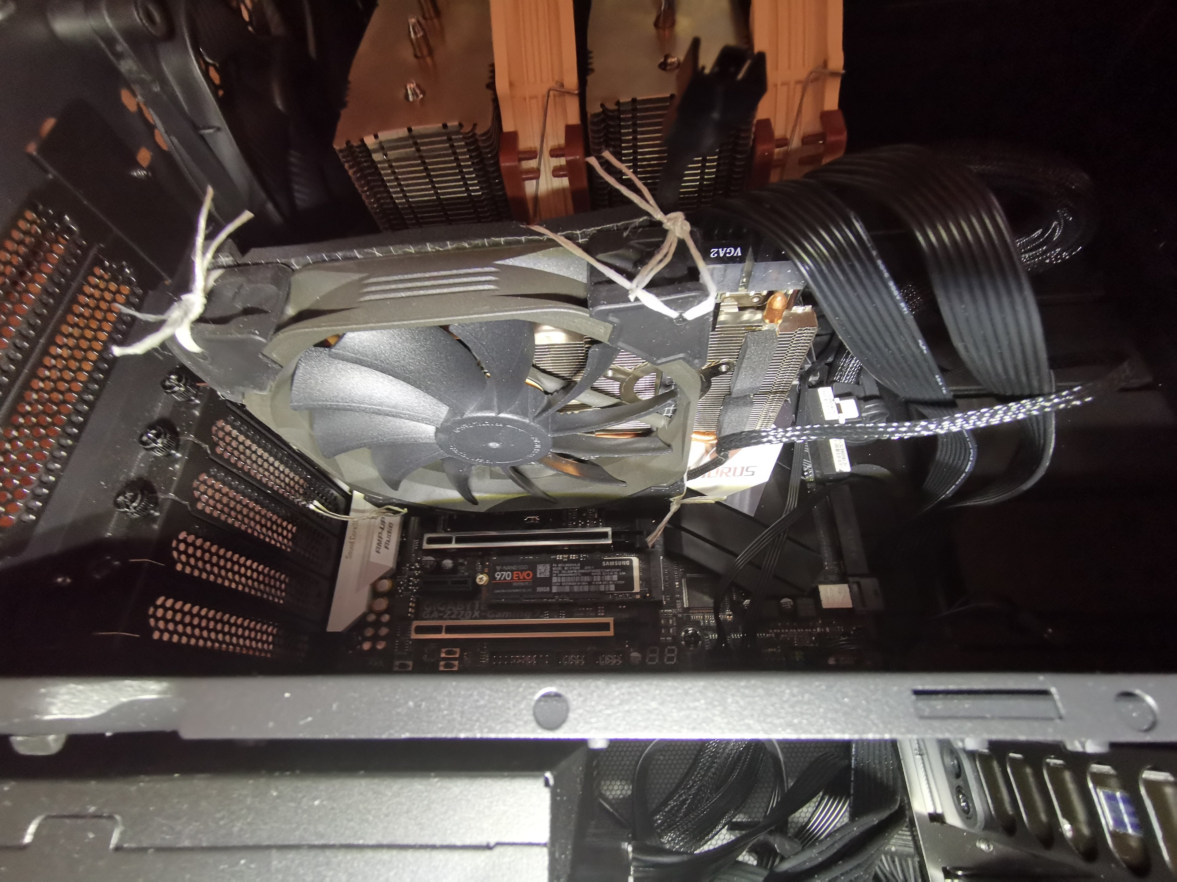

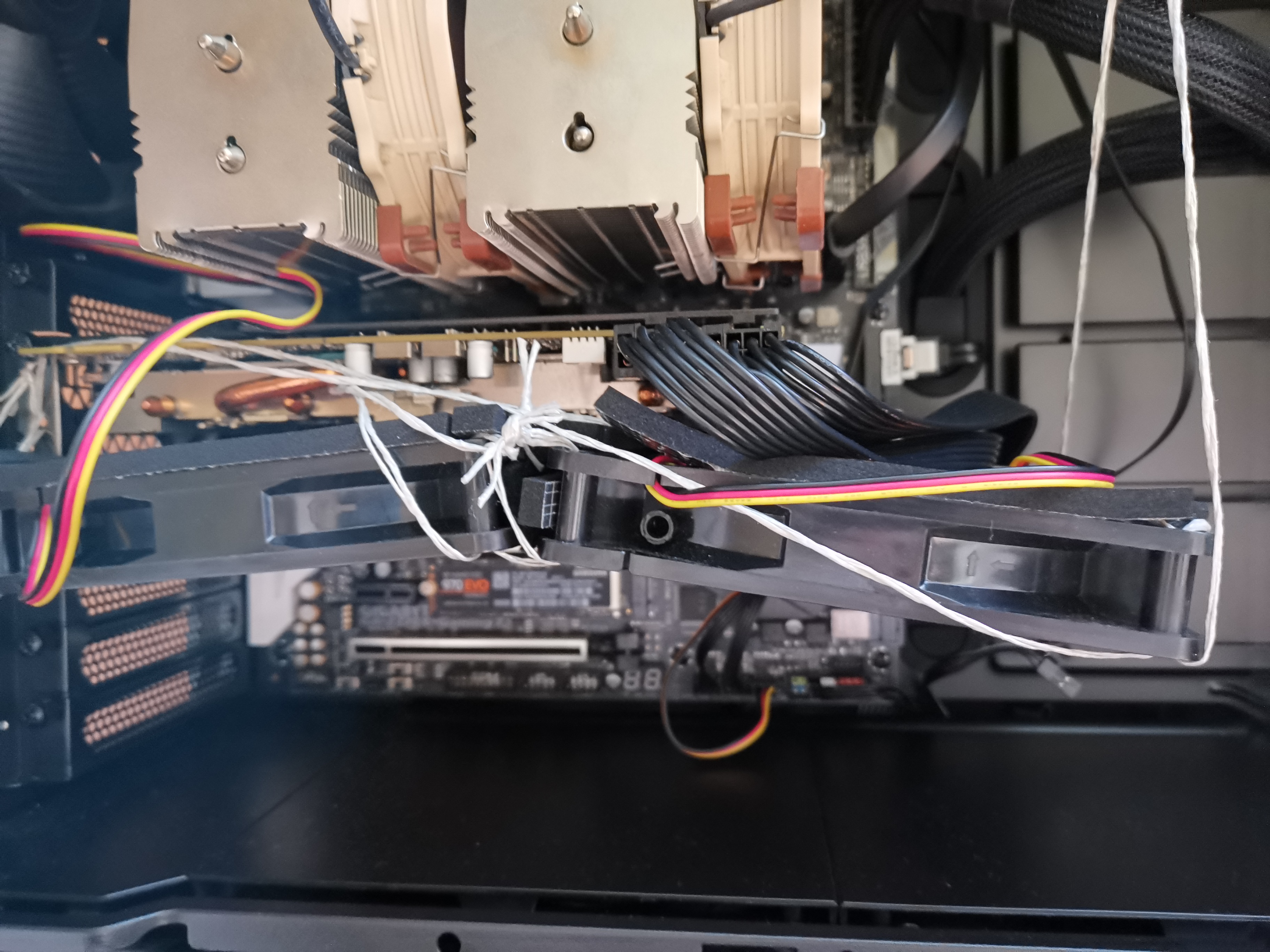

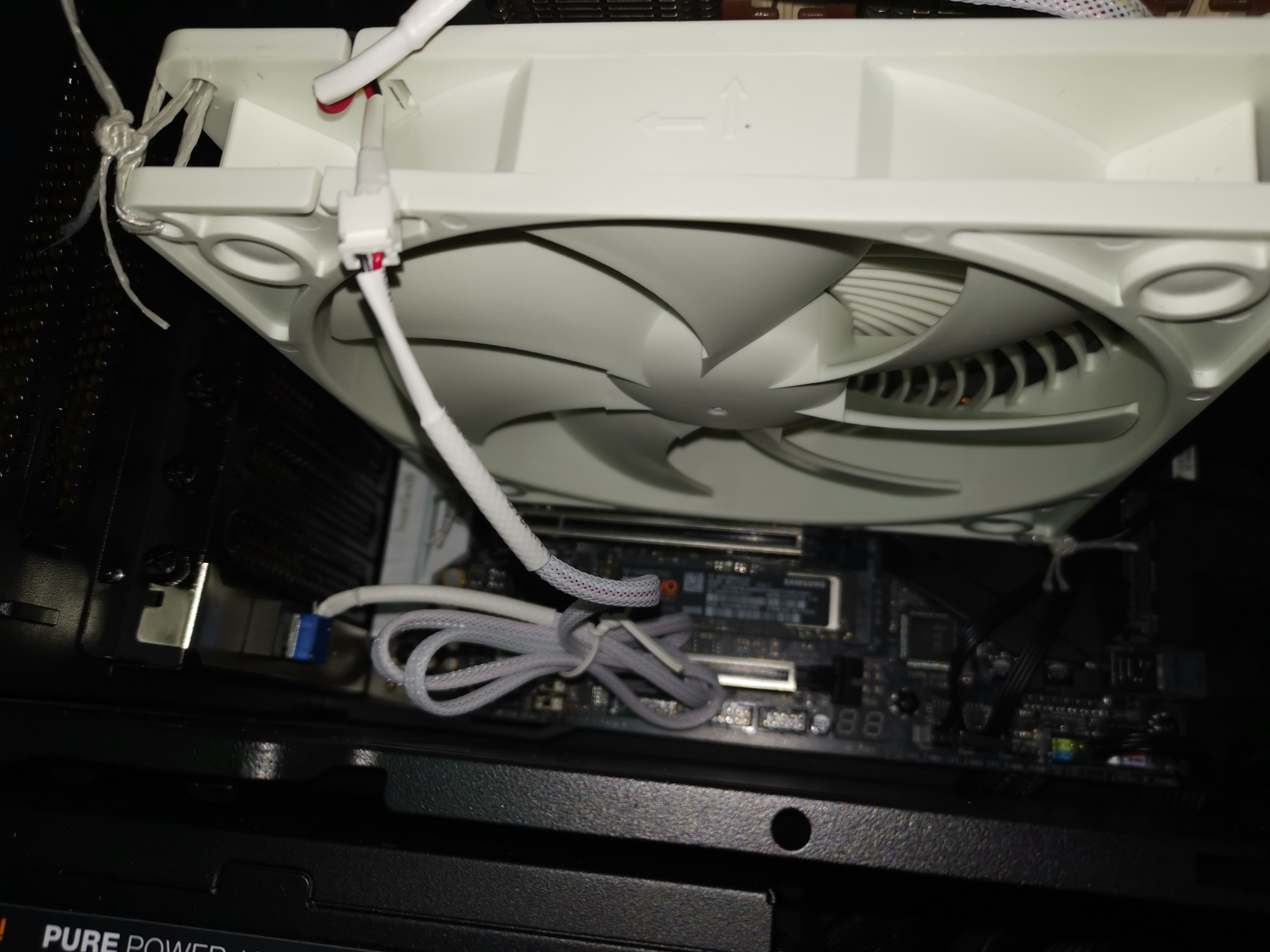

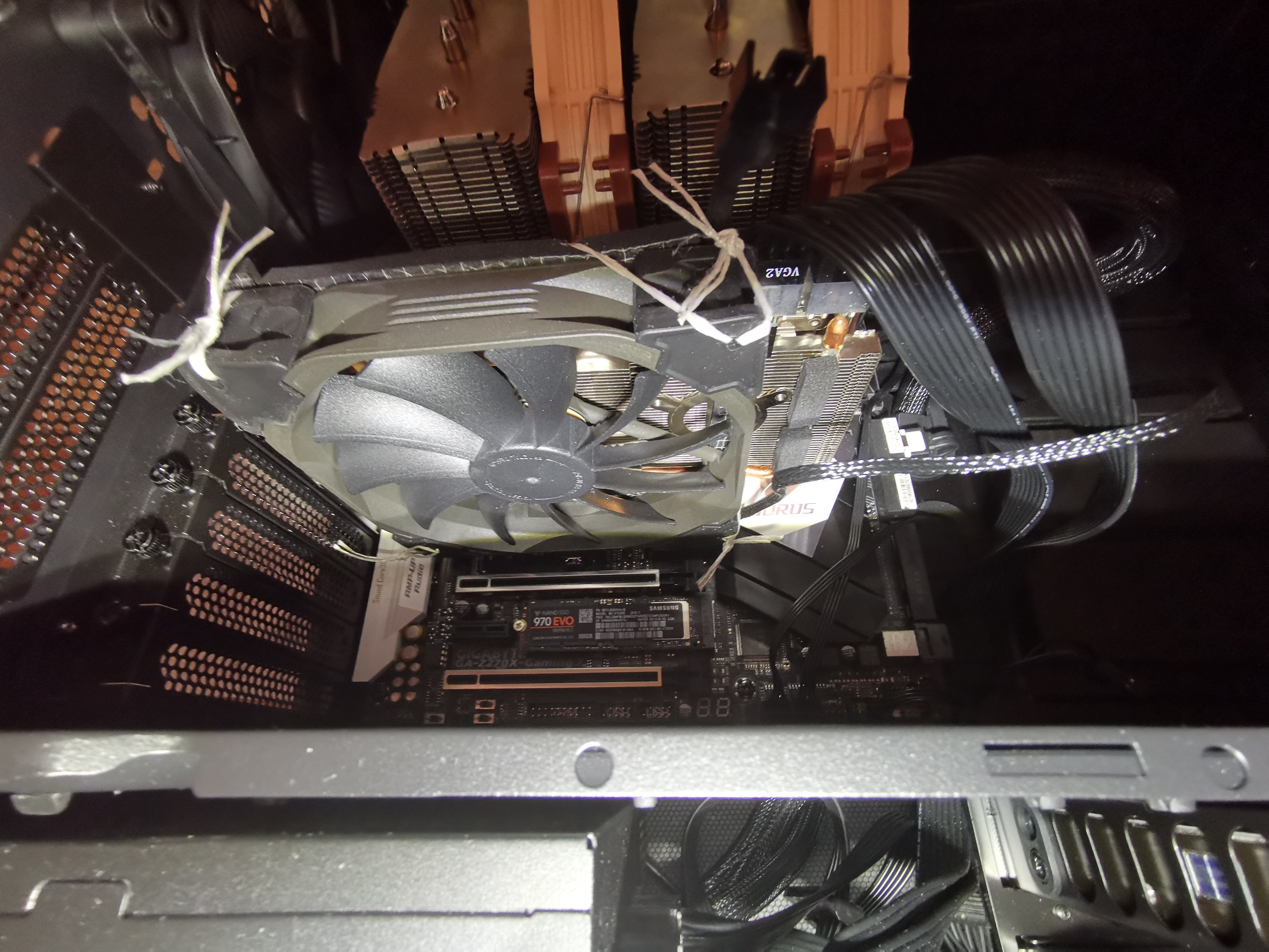

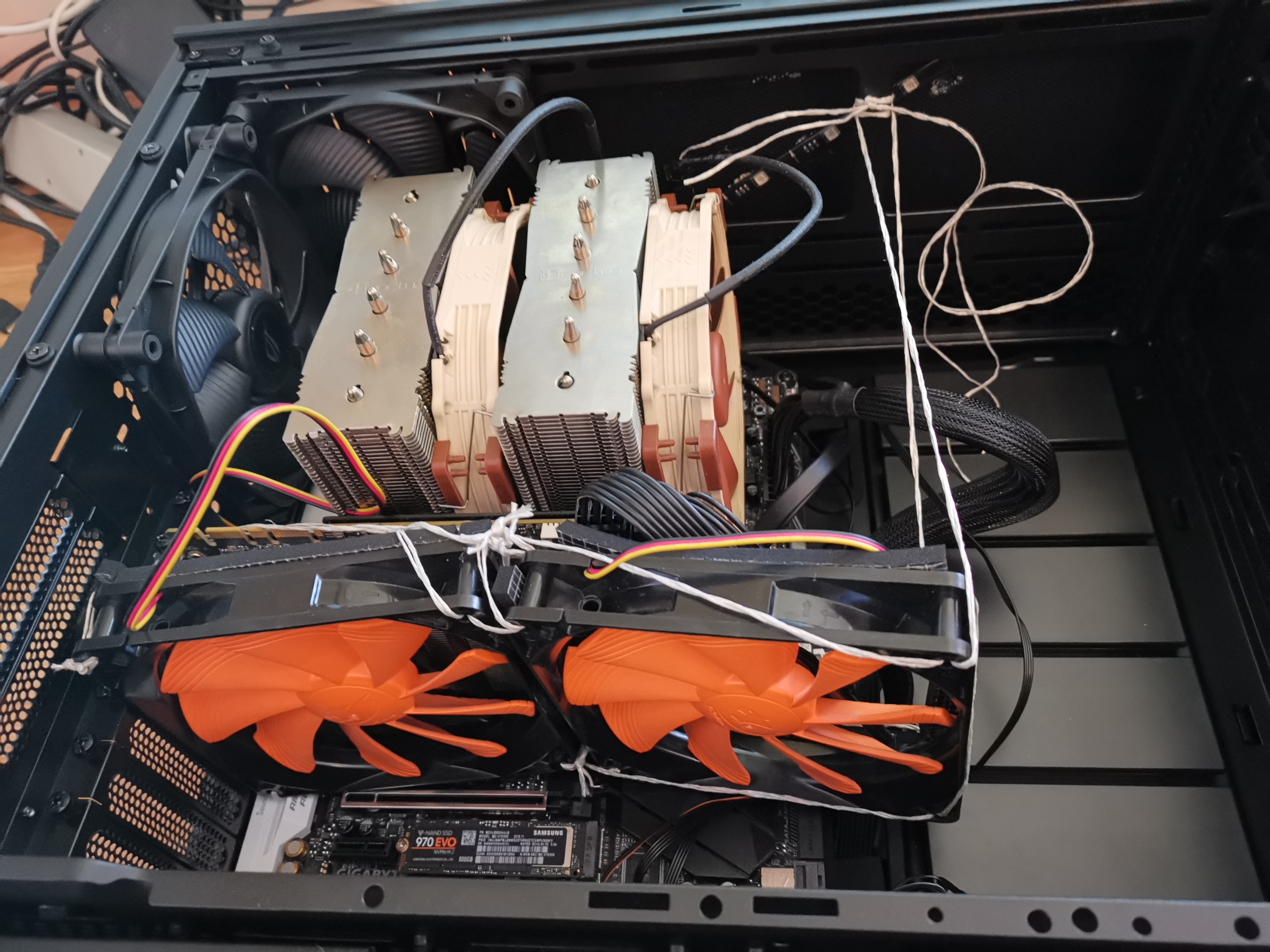

Danke, aber doch doch das passt. Habe selbst auf die GTX 1080 ti mini 2x140er mit Bastelei bekommen 😁
Mjr geht es jetzt darum, welcher der zwei Kühler besser kühlt.
Wenn es klappt ist ja gut, kannste mal Bilder schicken, würde die Konstruktion gerne sehen :)
Die Kühlleistung soll beim Morpheus mit 360W höher sein als beim Accelero IV mit 300W. Wie das beim Umbau des Accelero und mit größeren Lüftern auf dem Morpheus aussieht ist schwer zu sagen, wer dann die Nase vorn hat. Mein Gefühl sagt Morpheus.
Na klar, hier die Fotos.
Ich schwanke noch. Preislich sind eben beide total identisch.
Reaktionen: Flomek
Sieht etwas abenteuerlich aus aber wenn es klappt ist ja gut. Brauchst du überhaupt den 2. Lüfter? Sieht so aus als sei der überflüssig. Dann könntest den einen Lüfter etwas zentraler platzieren.

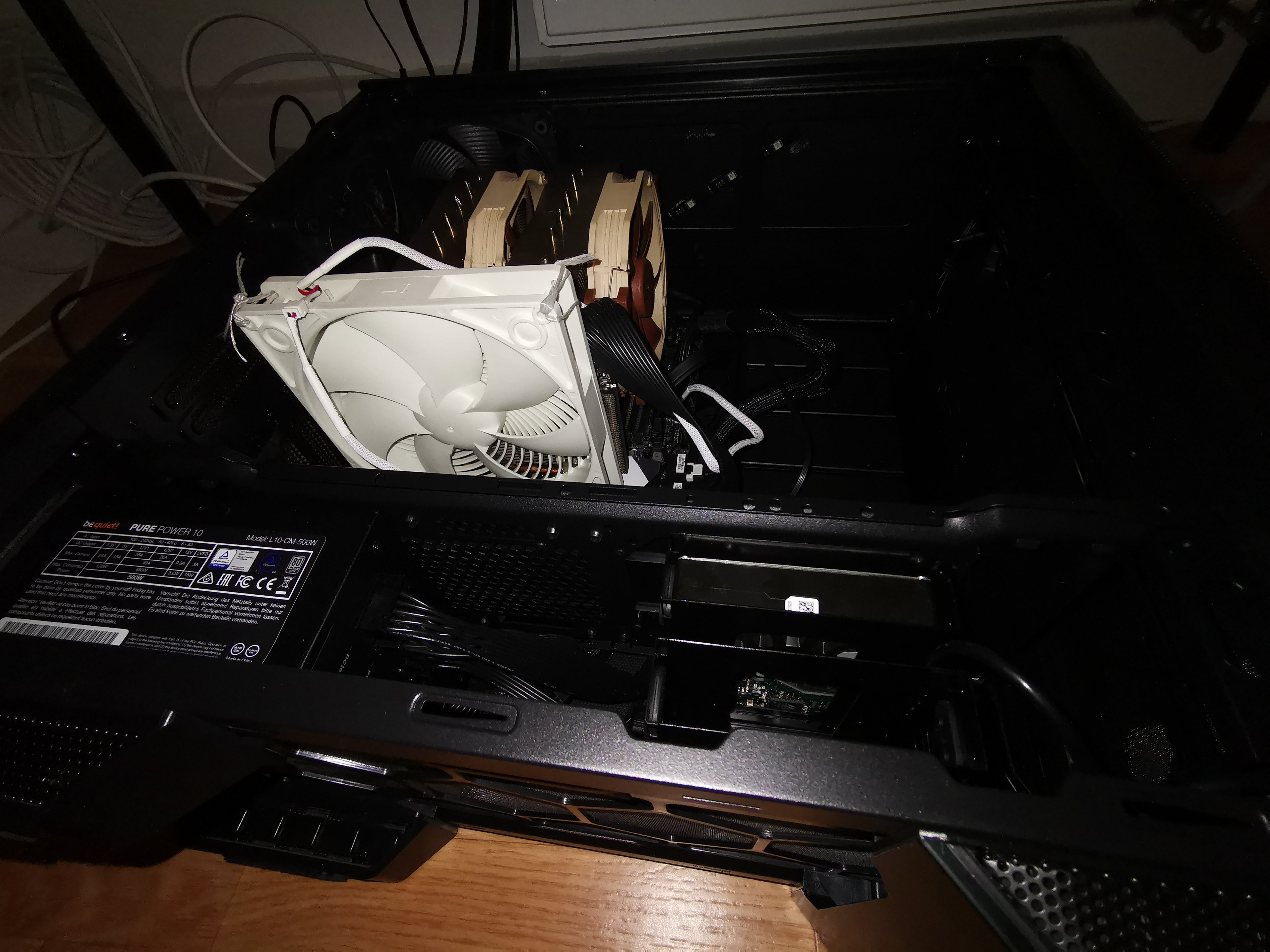

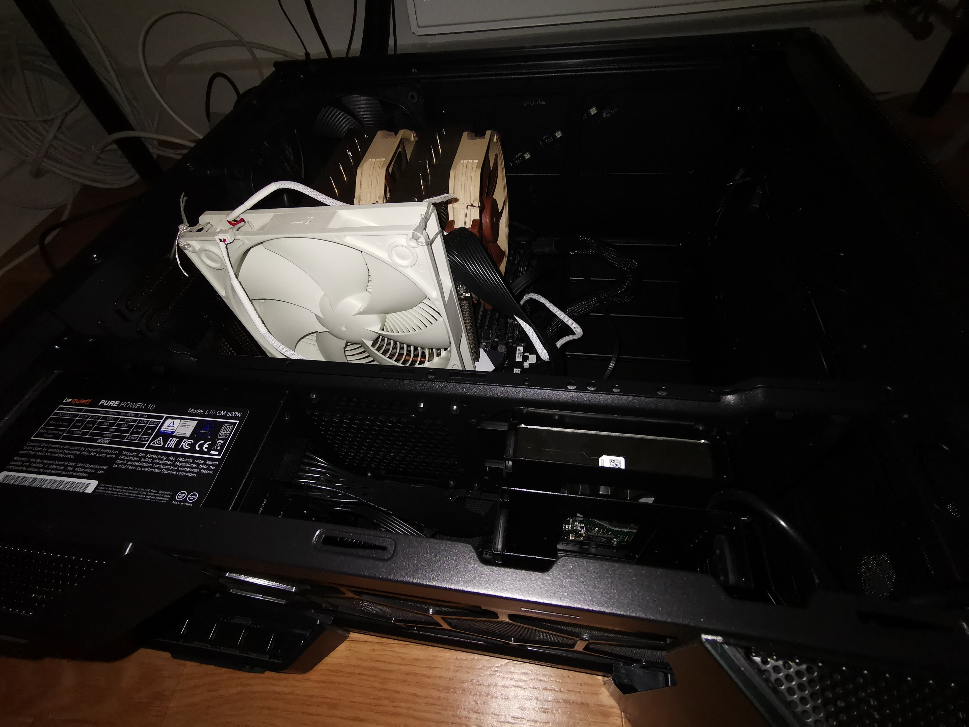

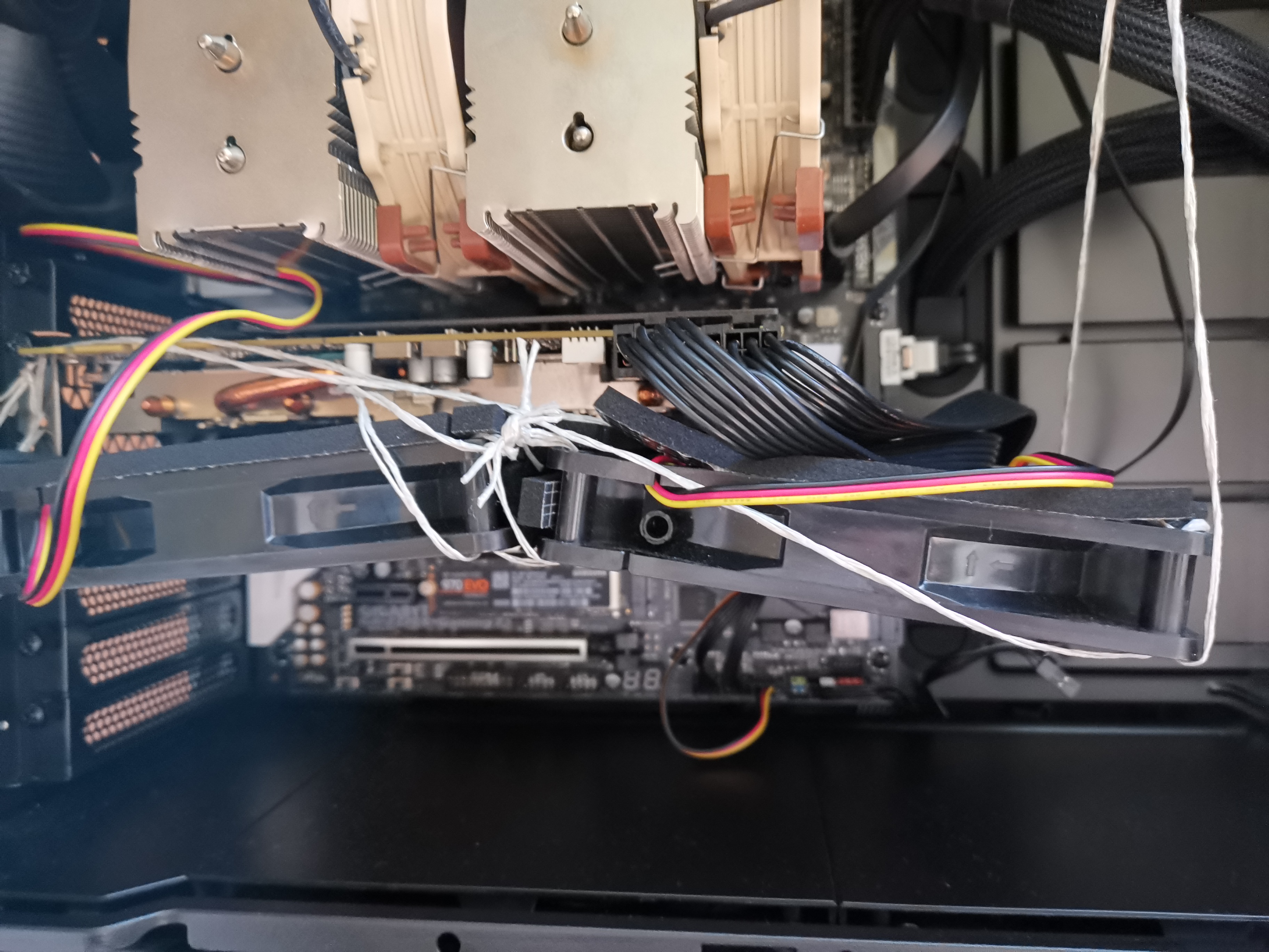

Hab schon zig Sachen versucht.
Der 180er gefällt mir am besten, aber das Wälzlager ertrag ich nicht.
Und egal wie, der Kühlkörper der Mini Version ist einfach zu klein, um die entstehende Wärme ordentlich aufzuteilen, bevor Sie gekühlt werden kann.
