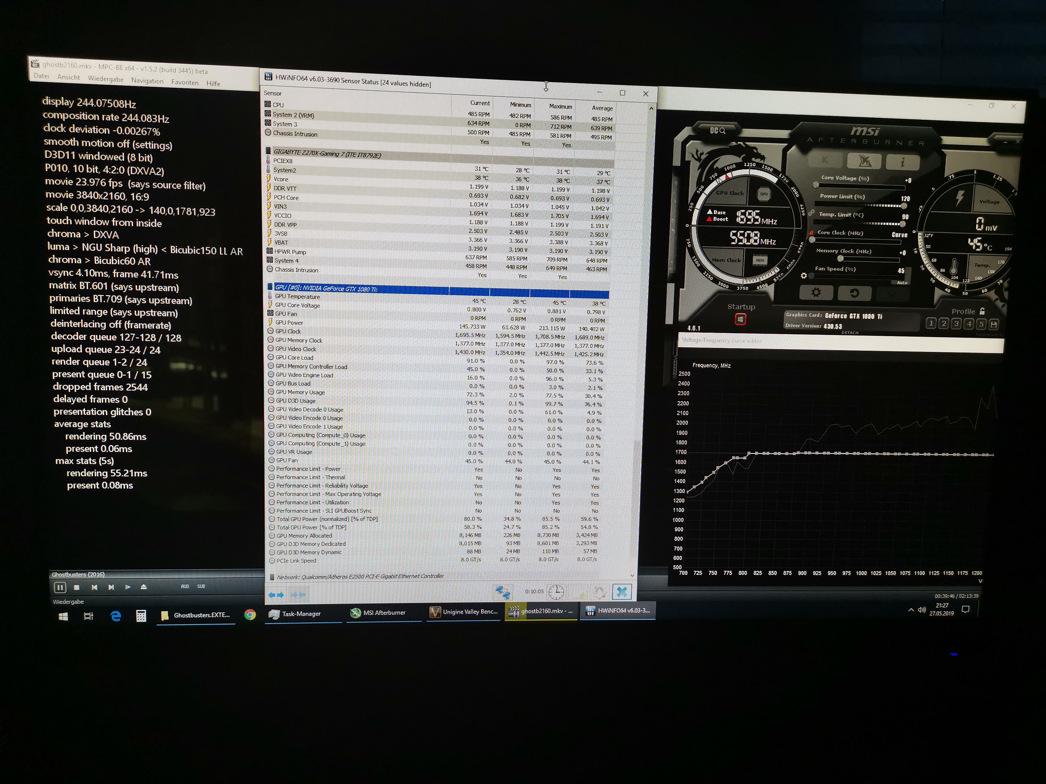

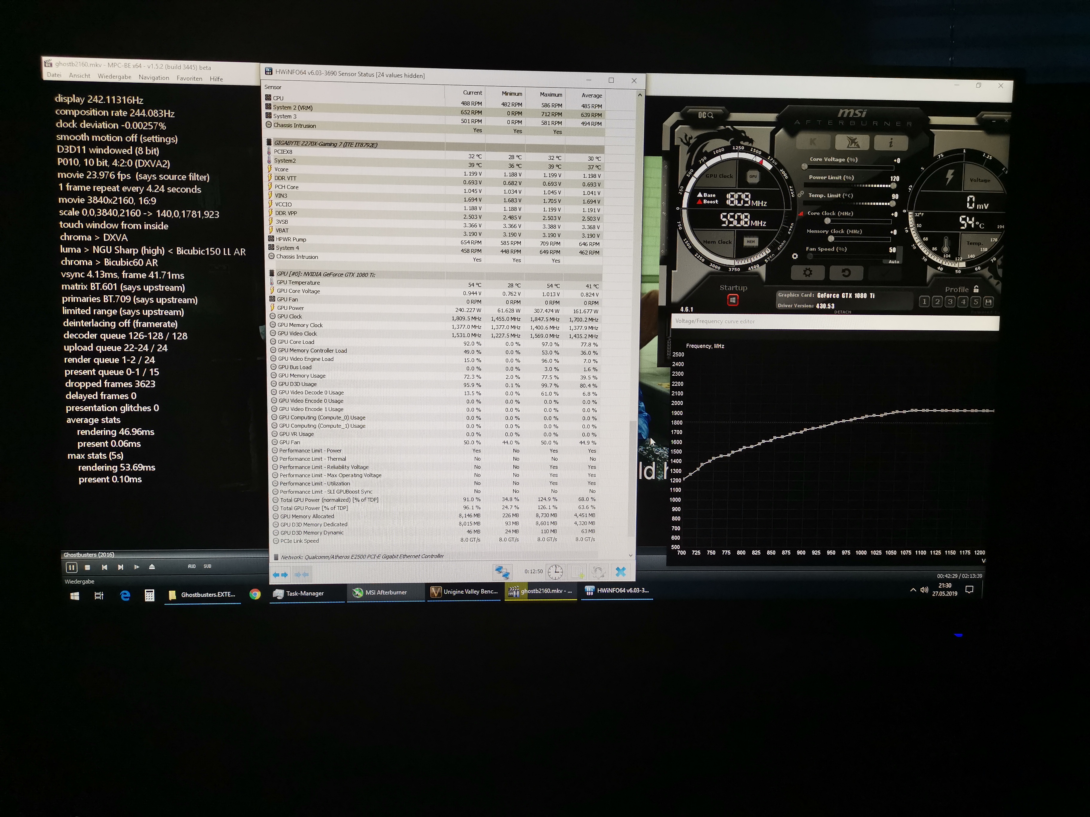

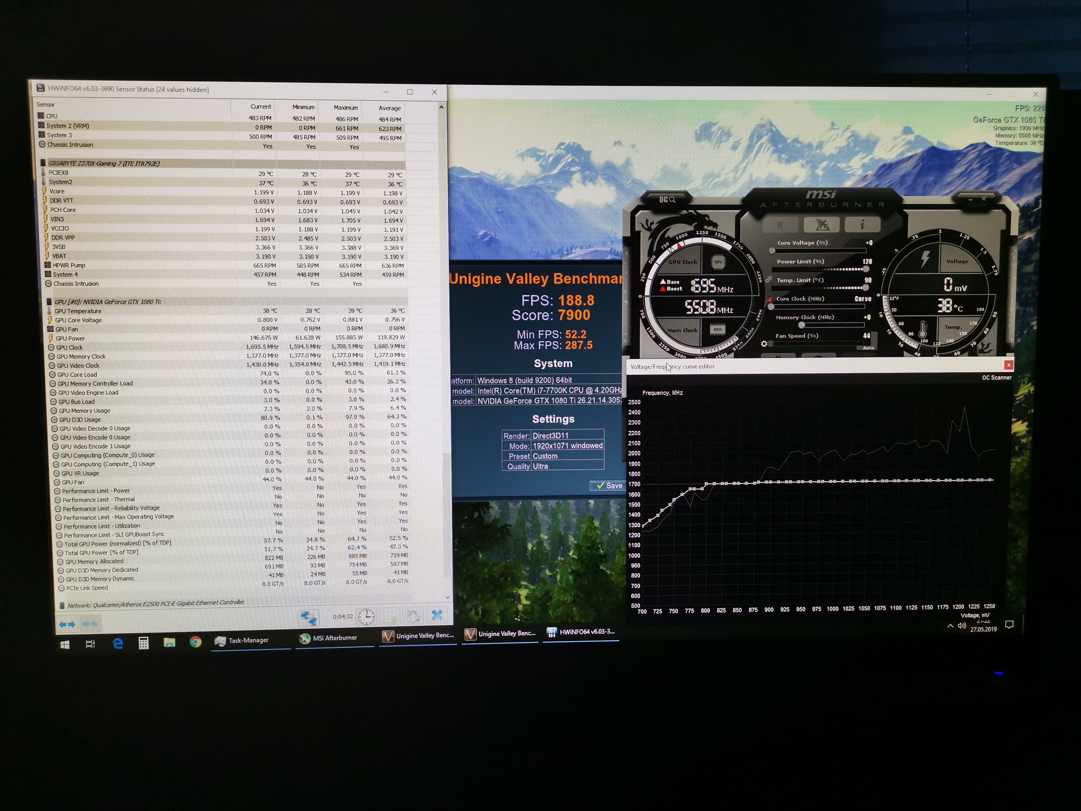

Hab mir mal was bestellt. Ich poste dann mal das Ergebnis und was es gebracht hat

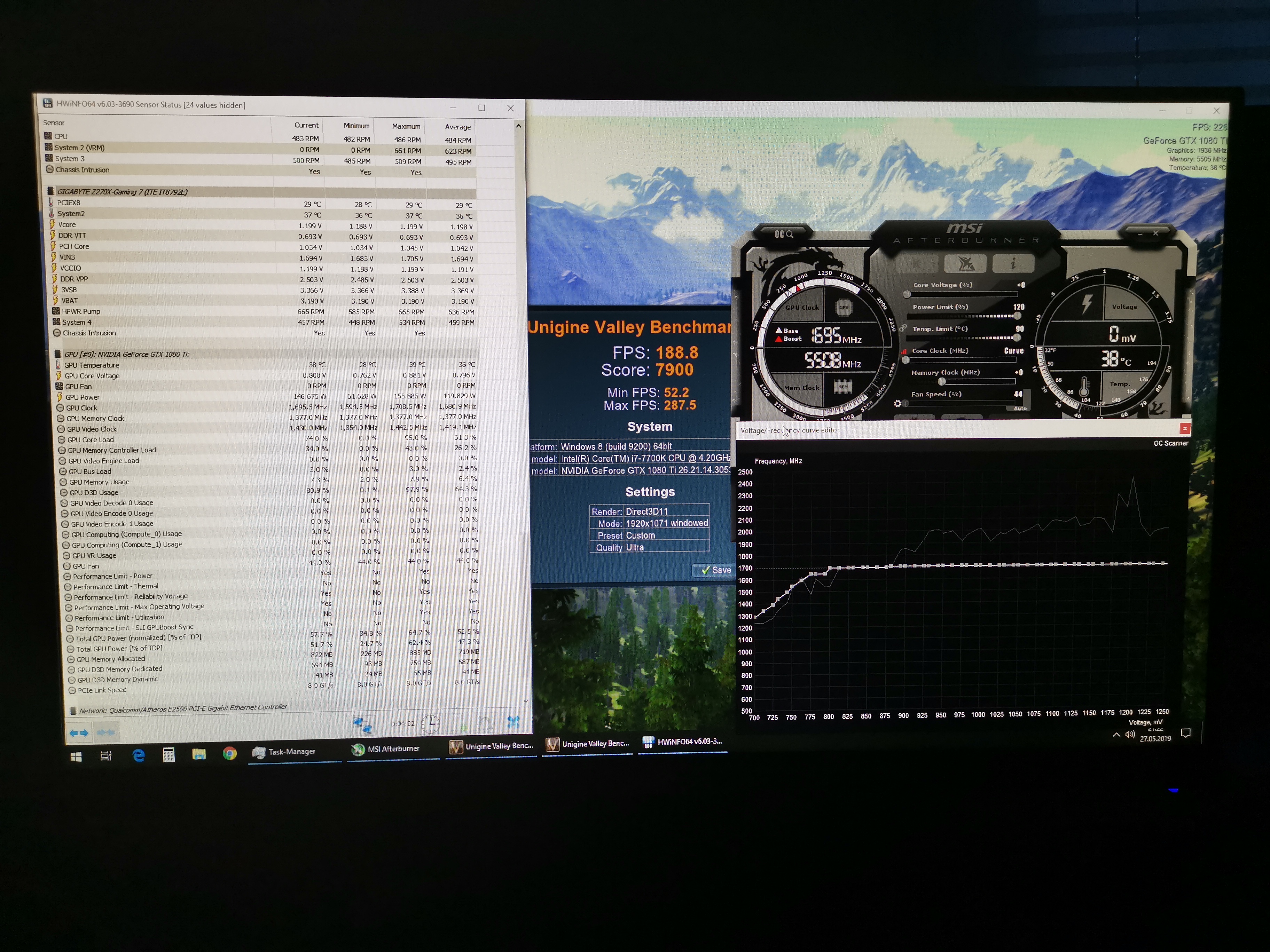

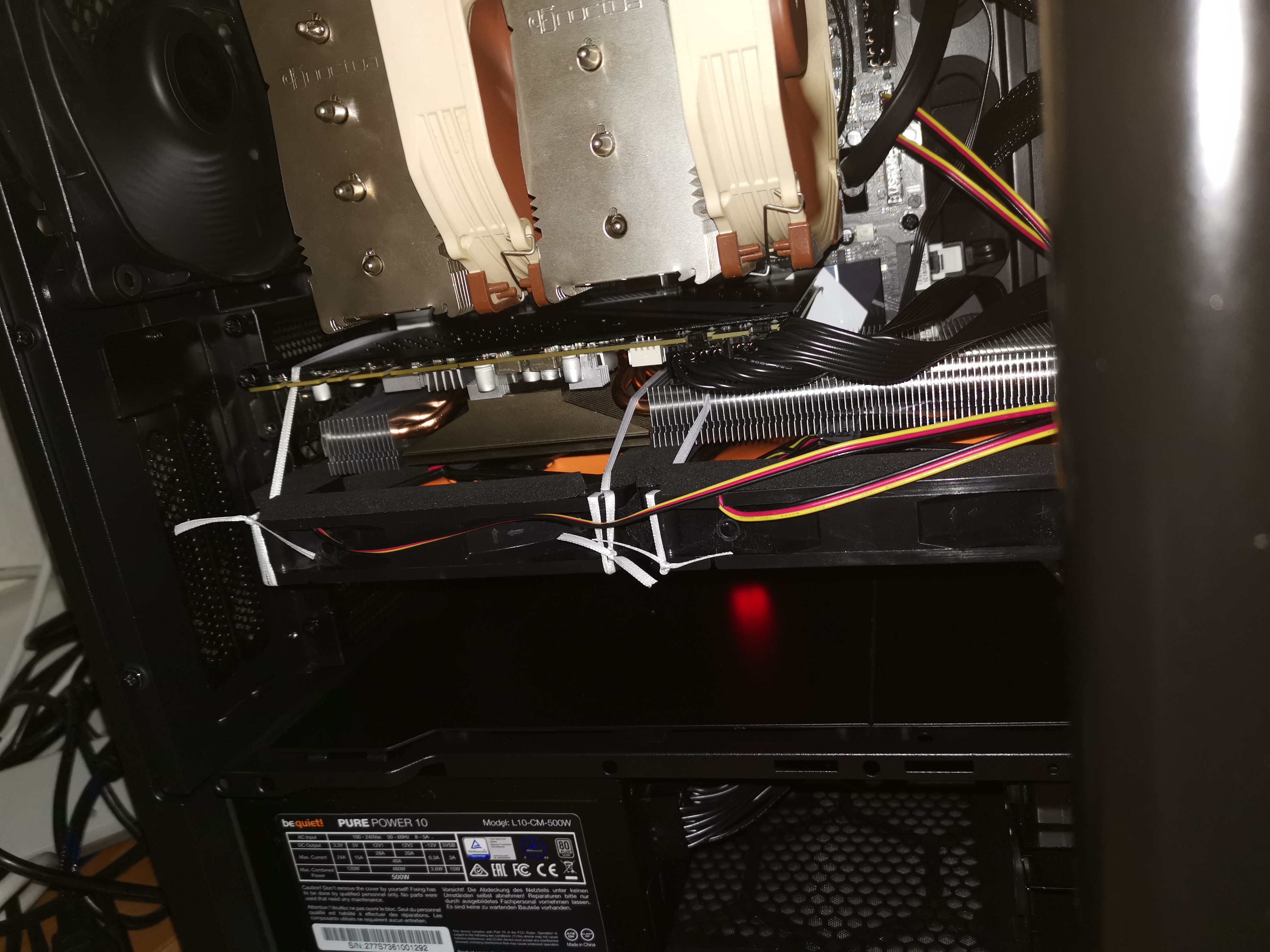

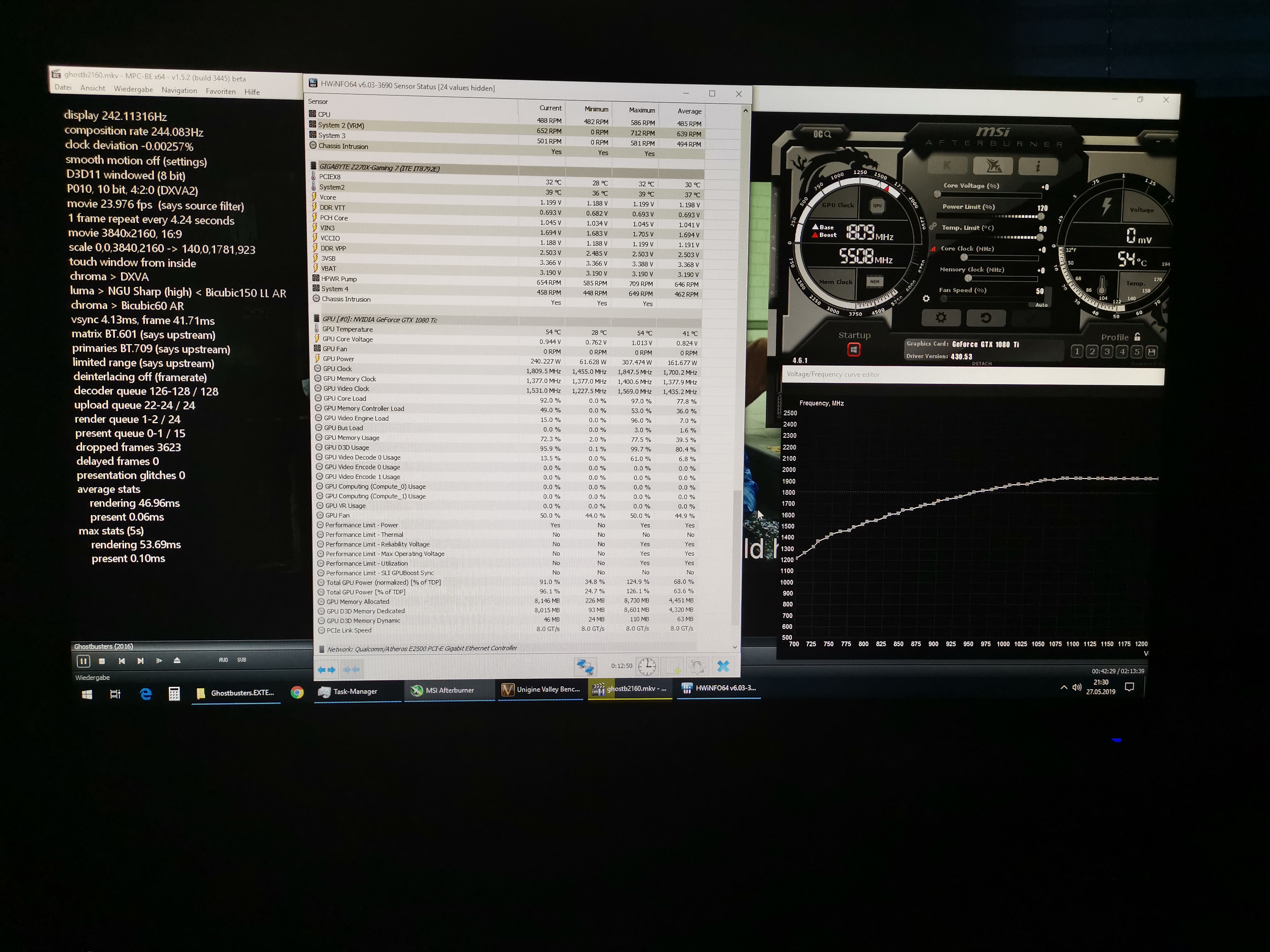

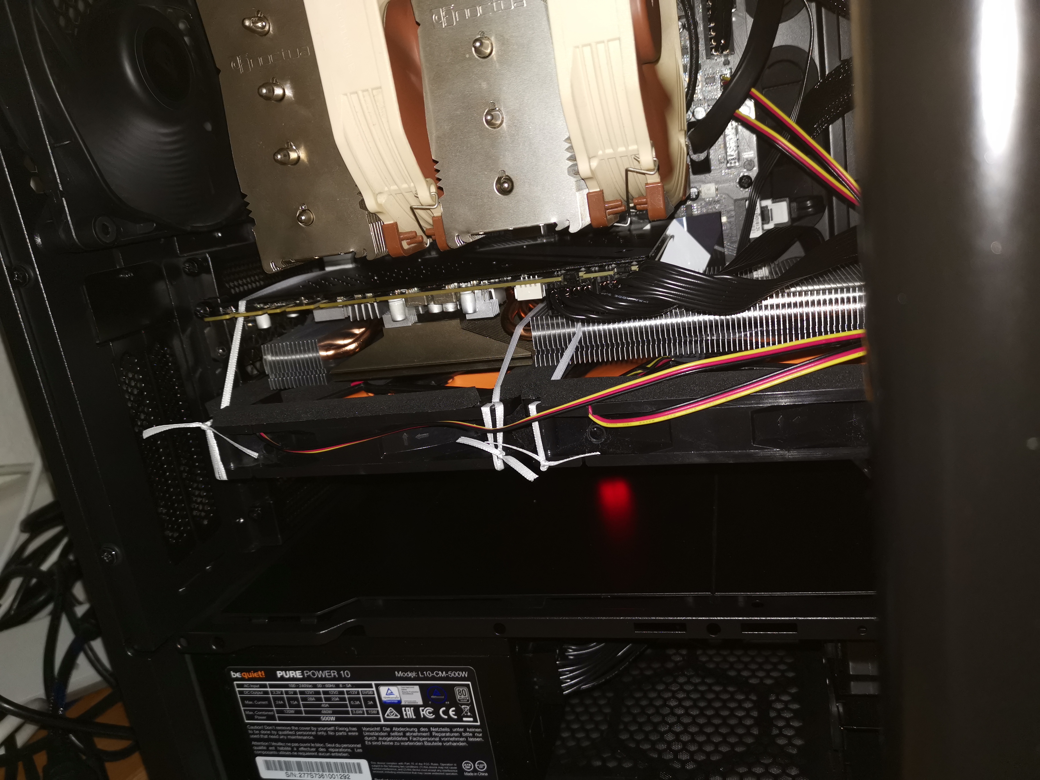

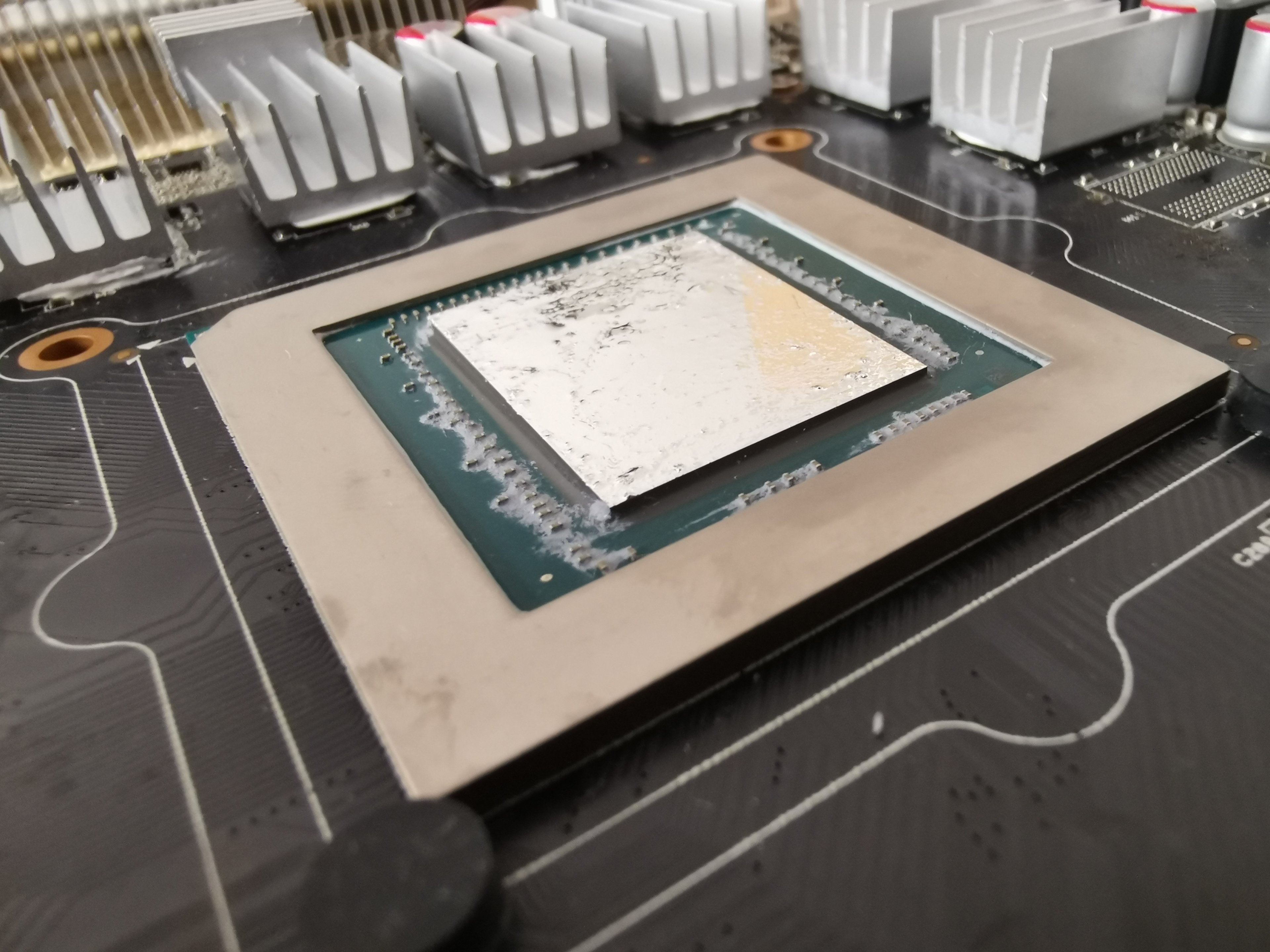

Wow, ich bin absolut begeistert. Bei 1700mhz core clock 100% Auslastung nach 20 Minuten max 48°C bei 580rpm pro Lüfter! Vorher ist er auf 84°C bei 1500rpm und hat dann den Takt auf ca 1500 gedrosselt. Im Benchmark sogar nur 38°C.
Habe erst die 3,5 mm spacer, wie aus der Anleitung von einem aus reddit / Youtube genommen, da waren die Temperaturen aber fast genauso schlecht, aber der Kühlkörper ist überhaupt nicht warm gewesen. Also dachte ich mir das kann nicht sein u d habe die 2, 5 mm spacer wie auch in der Beschreibung genommen.

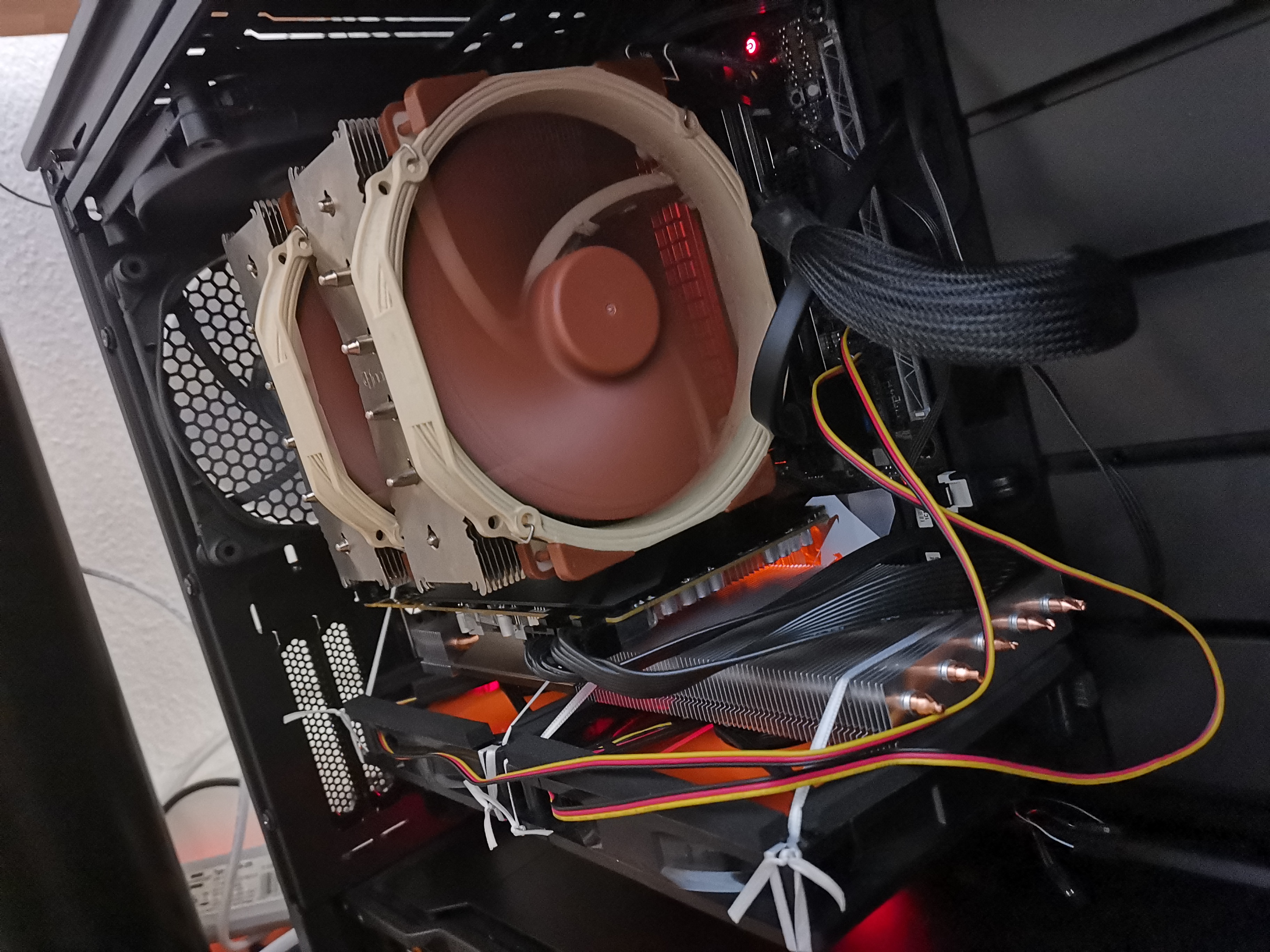

Anbei noch ein paar Bilder. Jetzt muss nur noch alles halten. 😄
PS: Habe den Accelero Xtreme III geholt.

Sieht gut aus. Konntest Du die originale Backplate weiter nutzen?
Jo, einfach die 4 M2 Schrauben (die hätten echt ein bisschen größer sein dürfen - M3 oder so) durch die Löcher vom PCB. Hab das kleine silberne Teil für die Rückseite der Grafikkarte zur Stabilisierung nicht mit dran gemacht. Dann wären die Schrauben zu kurz gewesen. Aber selbst wenn die länger wären, hätte ich bedenken, dass dann die Backplate sich biegt, weil die ja nicht ganz anliegt. Bzw. das silberne Teil zwischen Backplate wäre nicht gegangen. Alternative wäre Backplate weglassen. Aber so scheint es ja zu gehen. Das PCB hat sich auch nicht verbogen oder so.

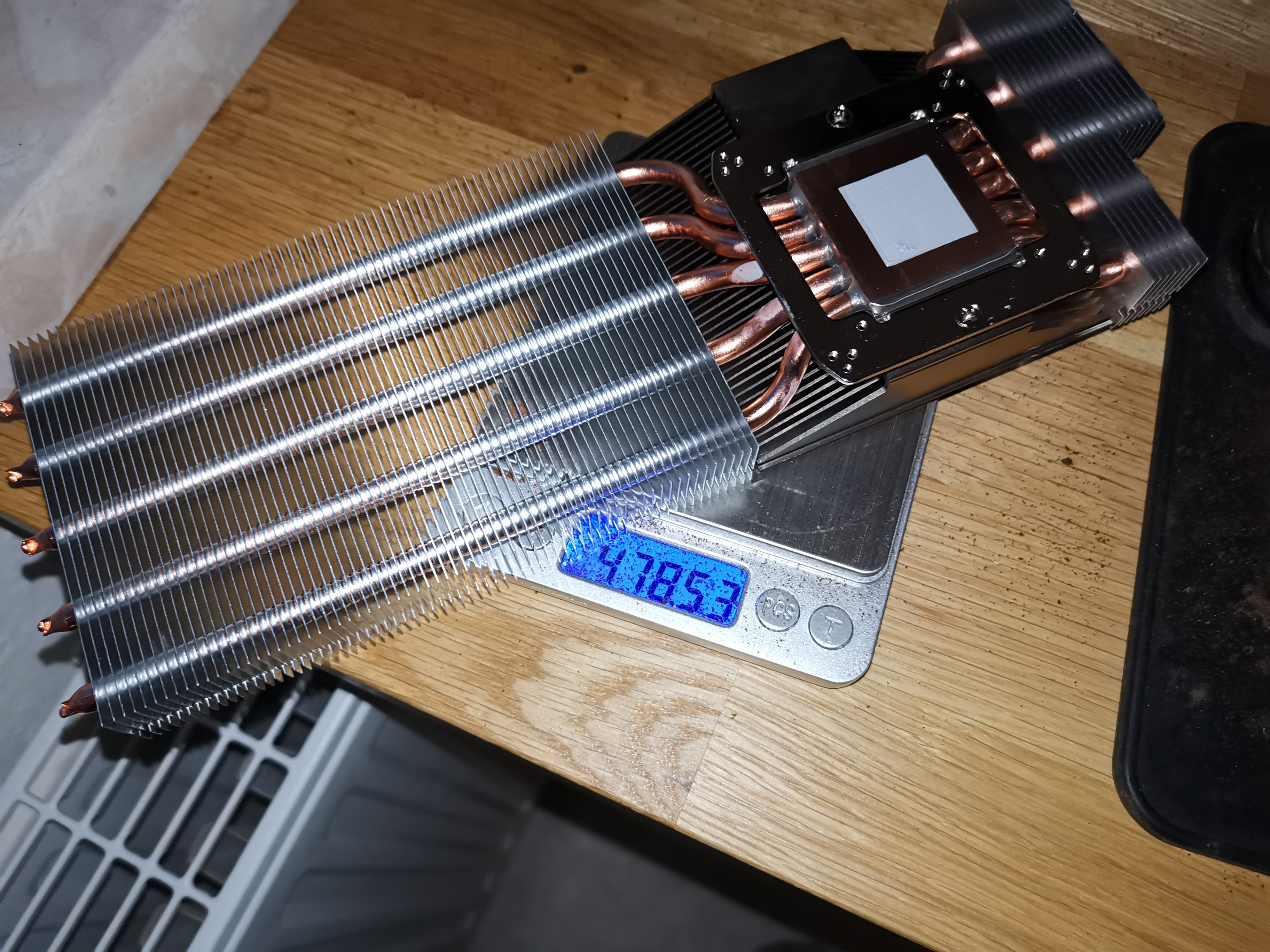

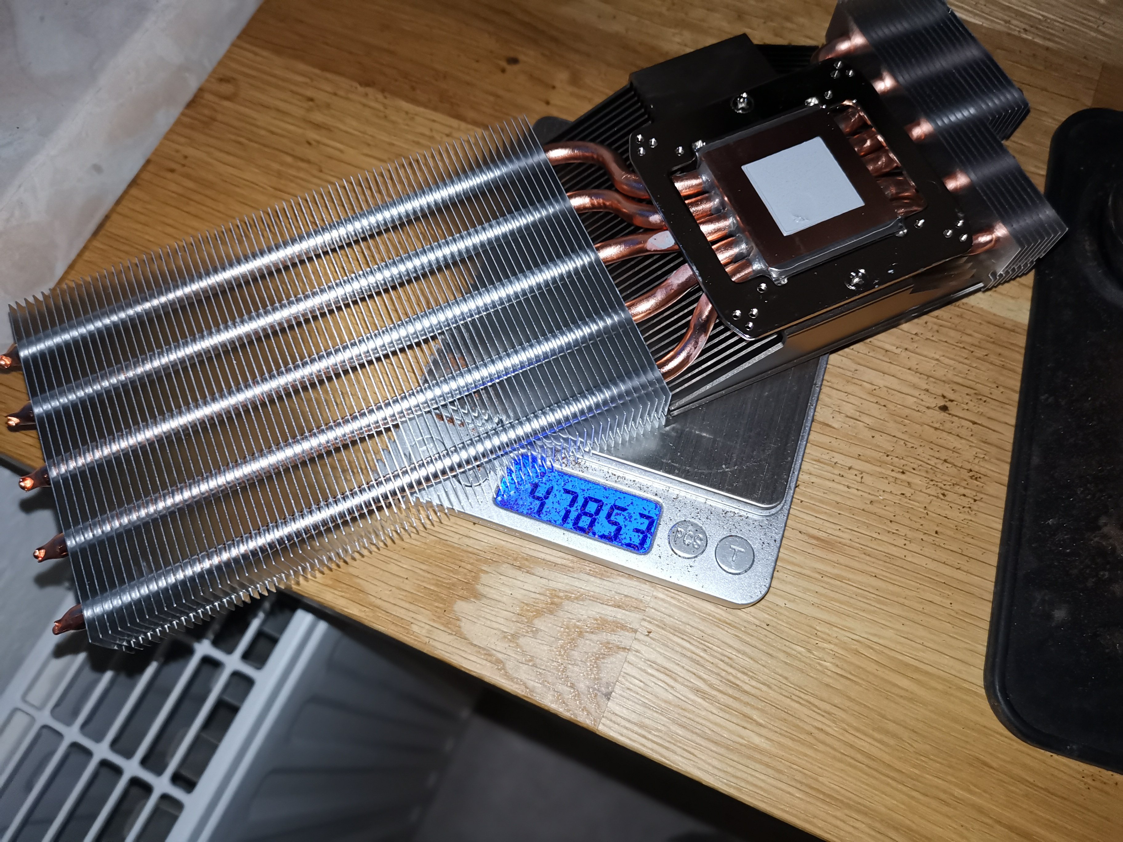

Mir ist aufgefallen, dass die Größen- und Gewichtsangabe von dem Accelero MIT Lüfter sind. Deshalb habe ich den auch noch mal nachgewogen. Der ist somit sogar ca. 35 gr leichter als der Raijintek Morpheus II.
Könnte also sein, dass der Raijintek ein bisschen besser ist, aber dann hätte der 2. 140er nicht so gut drauf gepasst. Und eigentlich kann ich nicht meckern.
