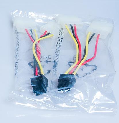

Also da ich mir auch eine 560 TI besorgt habe und mein NT auch nur 1X 6 pin hat, wollte ich mal wissen,ob z.B dieser Adapter hier dann funktionieren würde.
Kalenderguthabe schrieb:
Der nicht, sondern du musst den Adapter nehmen, den du im Anhang hast: einen 2xMolex-to-6-Pol-PCIe-Adapter
Ist auch nicht gefährlich den zu nutzen,oder? :freaky:
Kommt auch auf die Qualität des Netzteils an - auch der Adapter selbst kann durch zu geringere Leitungsquerschnitte ein Problem darstellen.
