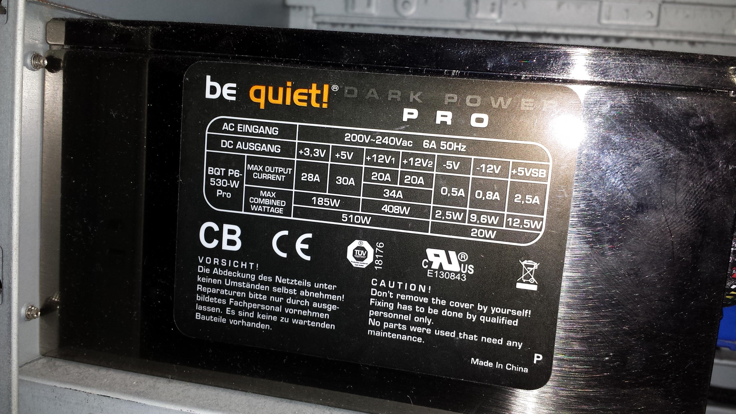

Hallo zusammen. Da in kürze ein Upgrade meiner Grafikkarte ansteht, vermutlich Sapphire R9 290X New Edition wollt ich mal nachfragen, ob mein Netzteil noch ausreicht.
Mein System derzeit:
NVIDEA GTX 560 TI
ASRock Z68 Pro3
Intel Core i5-2500k
Crucial M4 64GB
256GB IDE Festplatte ( Wird demnächst durch eine 1TB WD Black getauscht)
8 GB Ram
Mein Verbautes Netzteil ist das be quiet! DARK POWER PRO (Siehe Anhang)
Danke schonmal.
Danke für die schnelle Antwort.
Wenn schon denn schon ;). Eigentlich war das nicht eingeplant. Als ich mich jedoch nach ner neuen Graka umgesehen habe, bin ich über das Stromproblem gestolpert und wollte vorher lieber mal sicher gehen. War mit dem be quiet eigentlich immer zufrieden allerdings hat es ja jetzt auch schon 4 Jahre auf dem Buckel.
Welche Werte sind bei der 12V Schiene denn im Moment so der hohe Standard?
Standard ist nahezu die gesamte Leistung auf 12 V.
So liefert das Dark Power P10 550 W eben 540 W auf 12 V.
Dein 530 W P6 eben nur 408 W auf 12 V ... dafür sind bei dir die früher wichtigeren 3,3- und 5 V-Schienen sehr stark ... braucht man heute eben nicht mehr ...

Neue Grafikkarten haben neben den höheren Verbräuchen auch andere Anforderungen ans NT durch ihre schnellen Lastwechsel. Da machen ältere Modelle gerne Schwierigkeiten...
Ach verdammt sorry. 2011 hab ich mir ein neues System zusammengestellt allerdings NT und IDE Platte aus meinem alten übernommen. Dann kommt das mit 8-9 jahre auf dem Buckel wohl eher hin. Naja ok dann werd ich mir erst einmal ein neues NT besorgen.
