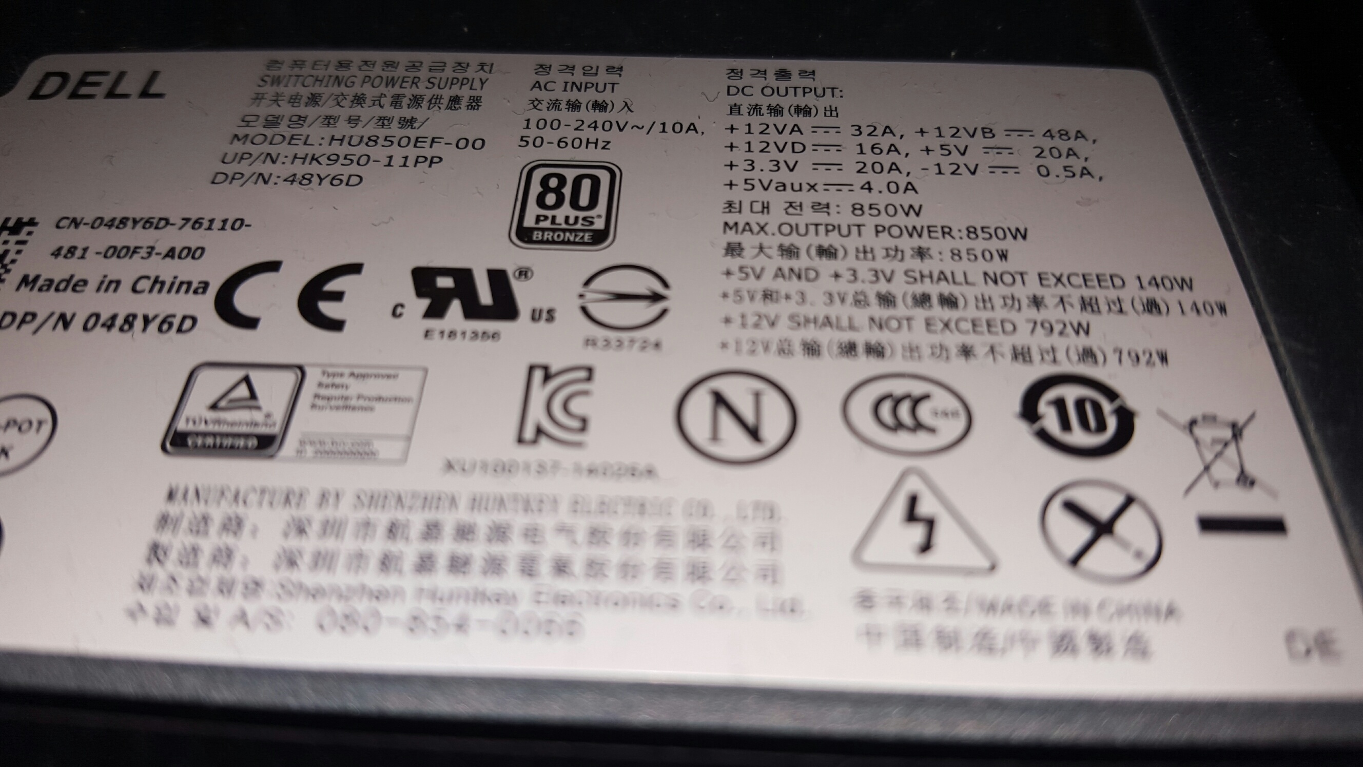

Anbei das Bild des Netzteils, ja es sind genügen PCI Stecker (für 2 Karten) vorhanden.
Es wäre sogar noch für eine dritte am Netzteil Slots, aber die Kabel sind da nicht verlegt.
Sagen wir mal das Dell Netzteil taugt was, wären theoretisch 850Watt genug?

Die Standard 980er sind ja etwas sparsamer. Da dürften auch drei gleichzeitig mit 850W noch auskommen.
Da wäre halt die Frage, ob es das Netzteil wirklich packt und ob das mit der Schienen-Belastbarkeit noch so gut geht. Denn ich bin mir nicht sicher, ob die Schienen auf so eine Verteilung (also mit sehr hoher Grafikkartenleistungsaufnahme) designt wurde. Das müsste man erst mal ausprobieren..
Aber wo willst du denn noch ein Kabel herbekommen? Die modularen Stecksysteme sind nämlich bei jeden Netzteilhersteller anders, weshalb es natürlich für jedes Netzteil eigene Kabel braucht.
