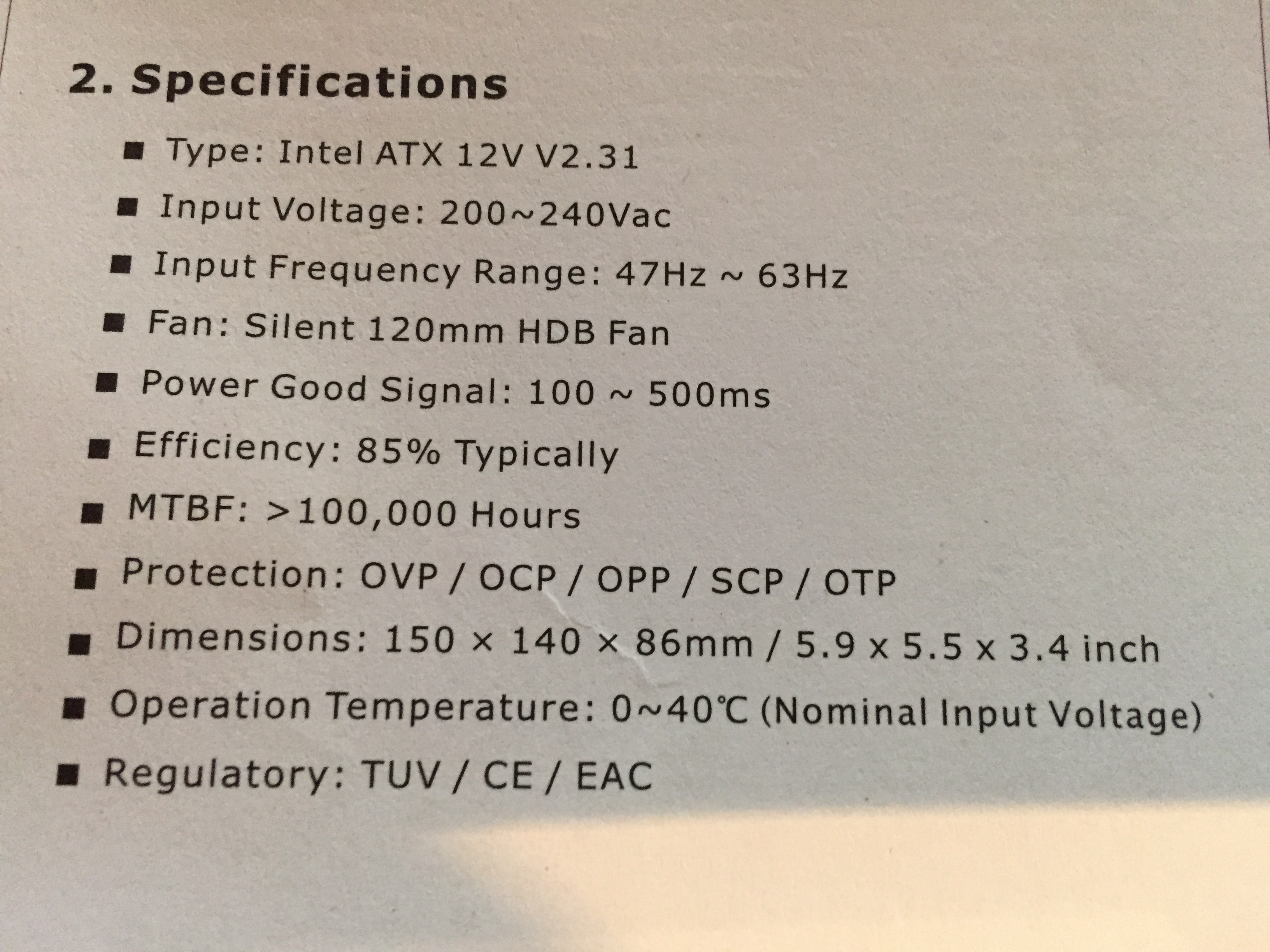

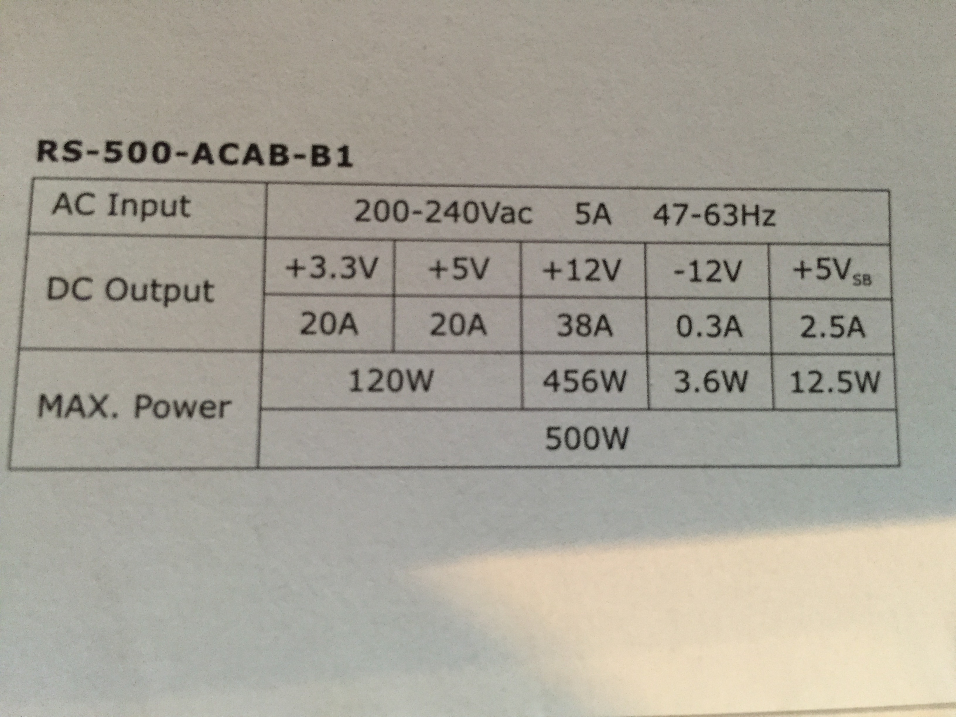

Netzteil ausreichend?
Hätte zwar die Möglichkeit das ganze mittels Messgerät zu ermitteln, aber wollte davor nochmal euch fragen :)
Habe euch als Anhänge die Specs meines CoolerMaster RS500 Netzteils drangepackt.
Specs:
CPU: AMD FX(tm)-6300 Six-Core Processor, Max TDP 95.0 W
Mainboard: Asus M5A78L LE
Grafikkarte: MSI GRA PCX R9 280 (3GB GDDR5)
Crucial SSD: 256GB
Seagate Barracuda: 1TB
Und noch ein LG Laufwerk, dass ich aber fast nie benutze.
