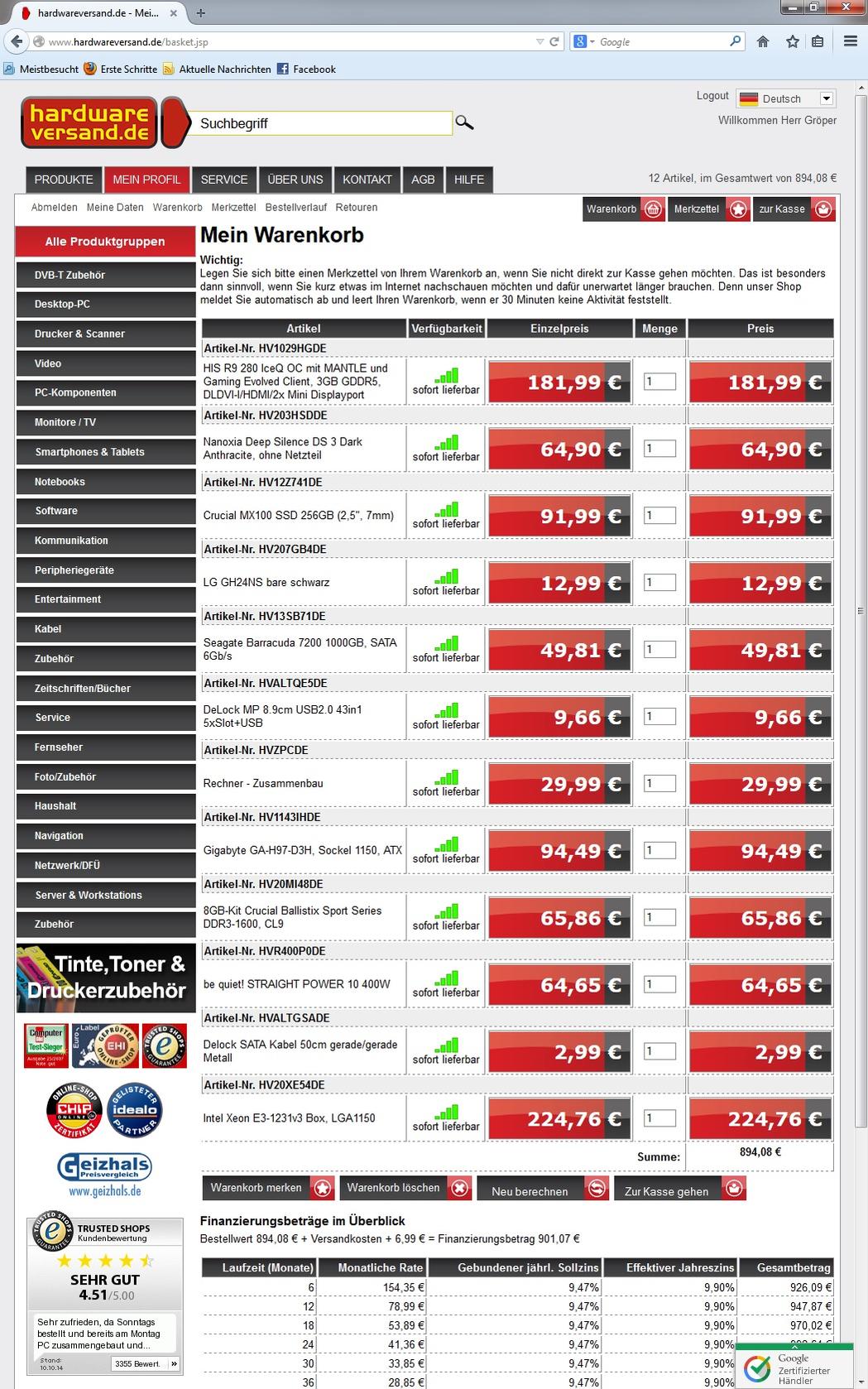

Hallo Zusammen,
ich beabsichtige Folgendes System zu kaufen:
Xeon E3 1231 V3 mit R9 280 und SSD sowie HDD
Reicht hierfür ein 400W bequiet Netzteil oder wird es damit Probleme geben. Ich möchte weder CPU noch GPU übertakten.
Es ist gut, dass du dich hier noch mal absicherst!
Der Gesamtverbrauch des Testsystem mit dieser HIS R9 280 lag bei 335 W ... und das mit einem übertakteten i7-Sechskerner.
Mit dem Xeon wirste die 300 W wohl kaum knacken ... kannst PCTüftler also ruhig glauben. ;)
